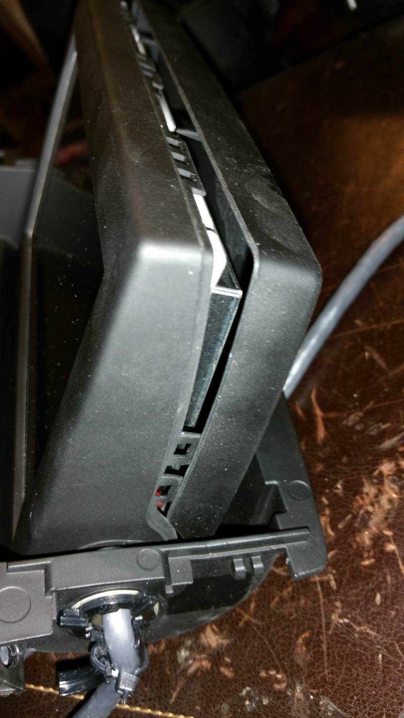

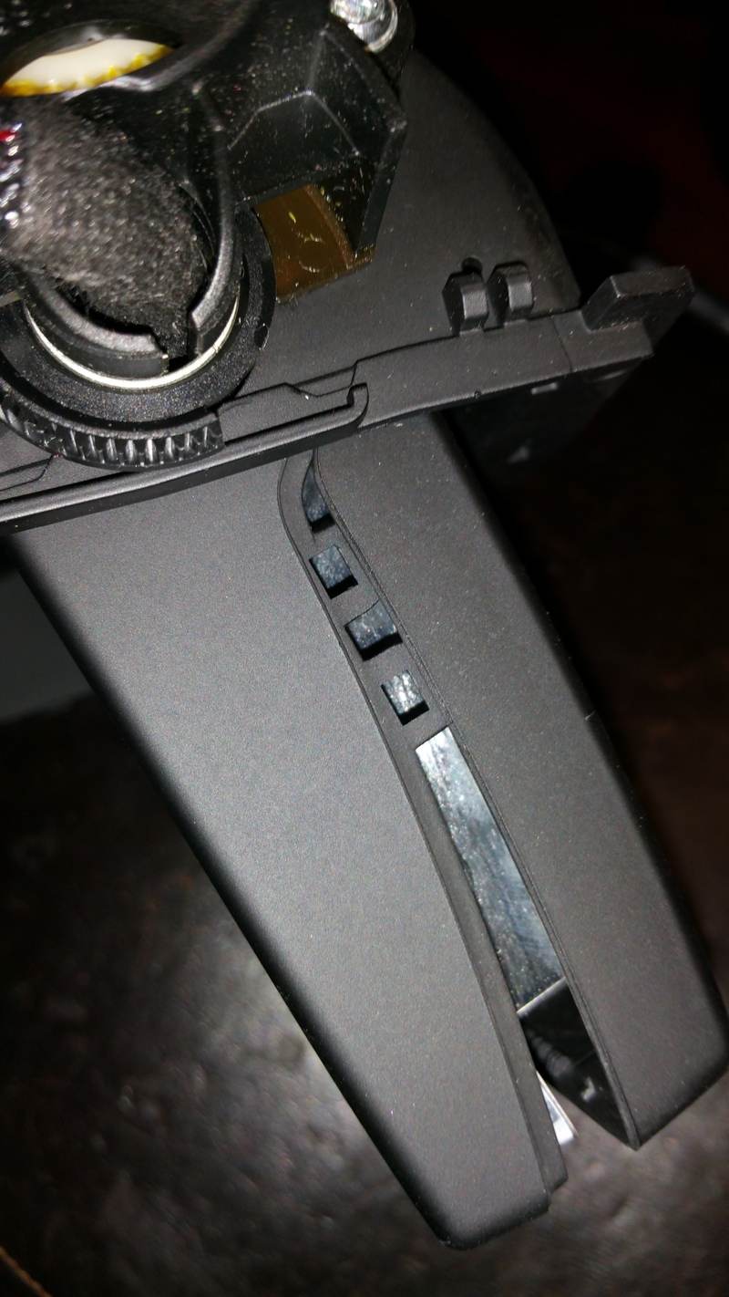

Come molti possessori di Giulietta con Radionav sanno il display è spesso fonte di un cigolio, scricchiolio insopportabile quando subisce sbalzi di temperatura.

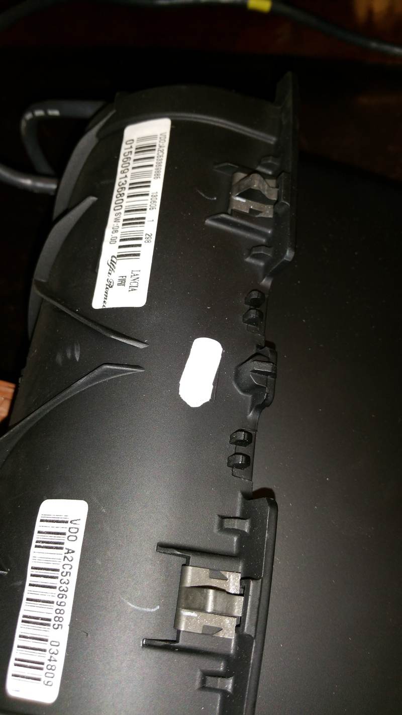

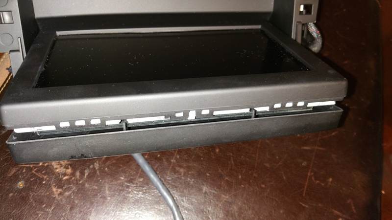

Per eliminarli basta aprire delicatamente i due semigusci

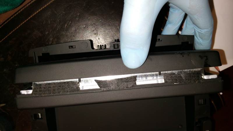

Una volta sganciati inserite in corrispondenza dei gancetti del nastro telato felpato.
Aggiungetelo anche nella parte posteriore.
Riagganciate e godetevi il SILENZIO.
