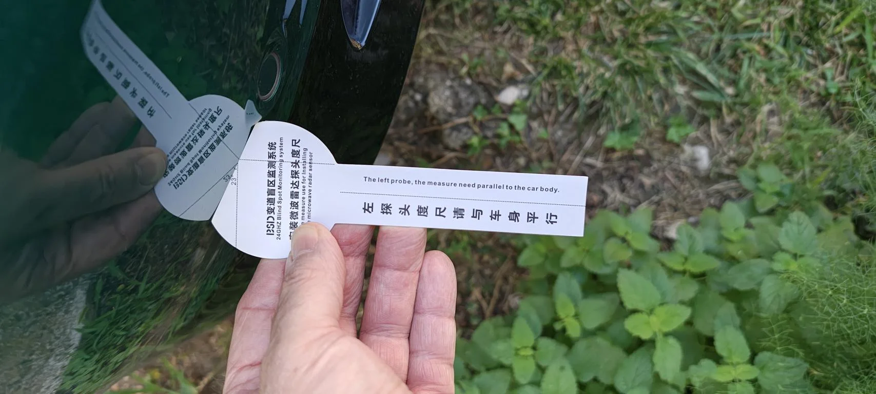

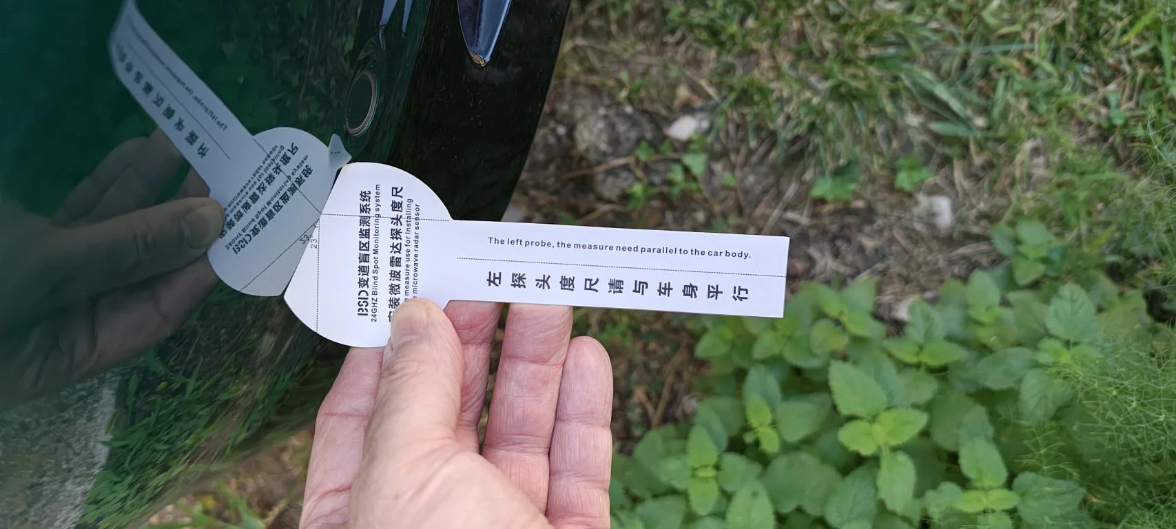

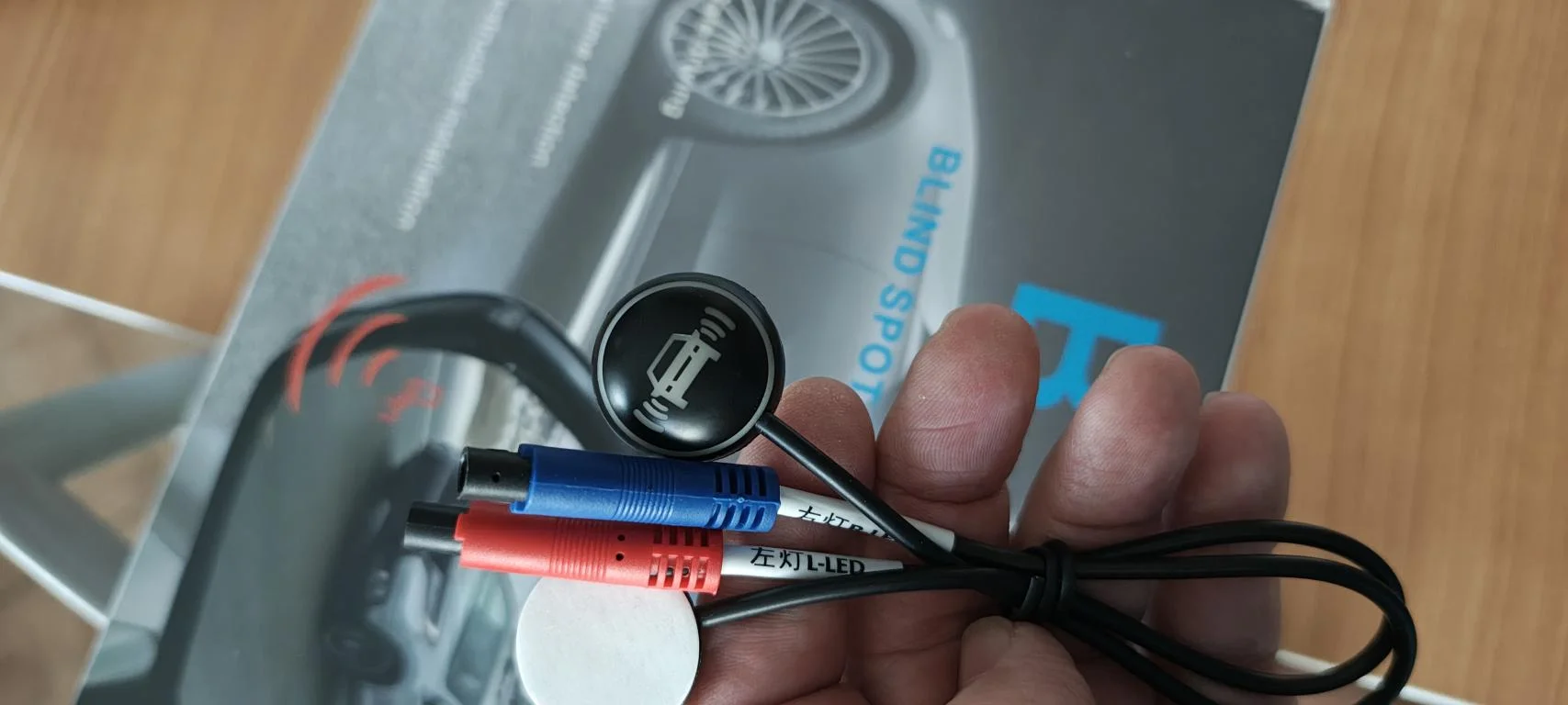

I sensori vanno montati ad una altezza tra i 40/90 cm, devono essere inclinati di 23° rispetto al piano dell'auto, praticamente la stessa dei sensori laterali posteriori, constatato con il piccolo cartoncino in dotazione (vedi foto) che, appoggiato sul paraurti da un'idea della posizione corretta. Non credo che una minima differenza possa pregiudicare il funzionamento e cioè l'accendersi del Led, quando l'auto arriva da dietro e ad un certo punto è invisibile alla spechietto.
Intendi quella specie di lecca lecca bianco?

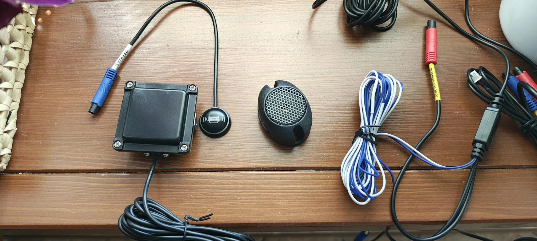

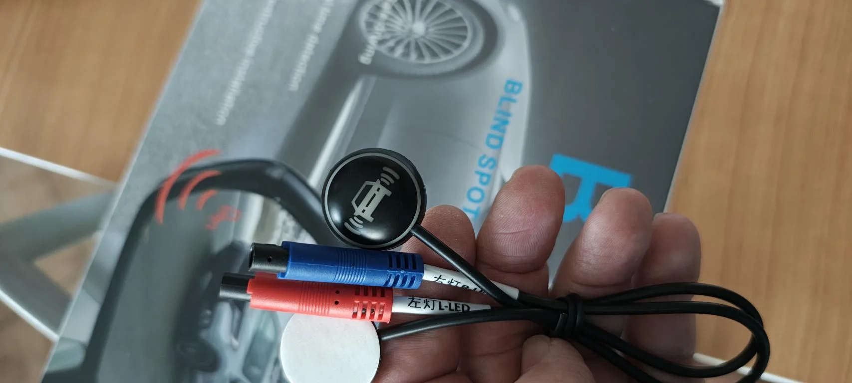

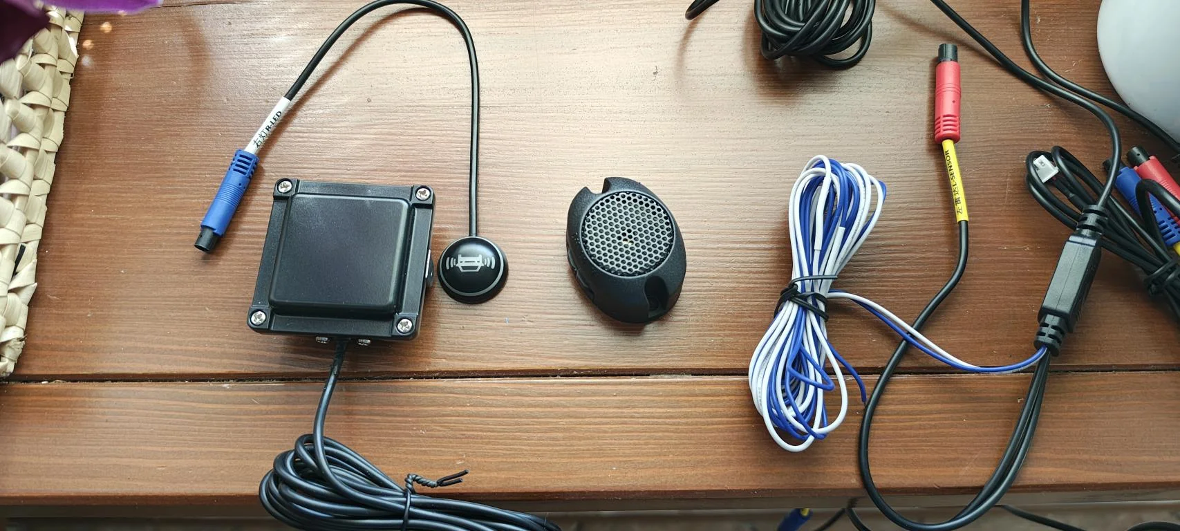

Il Kit l'ho comperato su Aliexpress 56 euro circa, dipende se primo acquisto, spedizione...
Composto come da foto, da 2 sensori, 2 led, un cicalino e cavetti vari.
Il funzionamento prevede il lampeggio Giallo al sopraggiungere di un auto, anche in retromarcia (da verificare)
Se inserita la freccia, il led si accenderà Rosso con associato il cicalino. Per attivare questa funzione, i fili blu e bianco devono essere collegati al positivo delle frecce destra e sinistra.
Siccome non ho intenzione di cercare i fili dalla fanaleria e modificare anche minimamente i cablaggi di serie, valuterò se andare subito sulla seconda opzione e cioè collegare anche il blu/bianco al positivo, ed avere sempre luce rossa e cicalino, comunque regolabile e posizionabile dove non da un fastidio eccessivo.
Pubblicherò altro al momento del montaggio

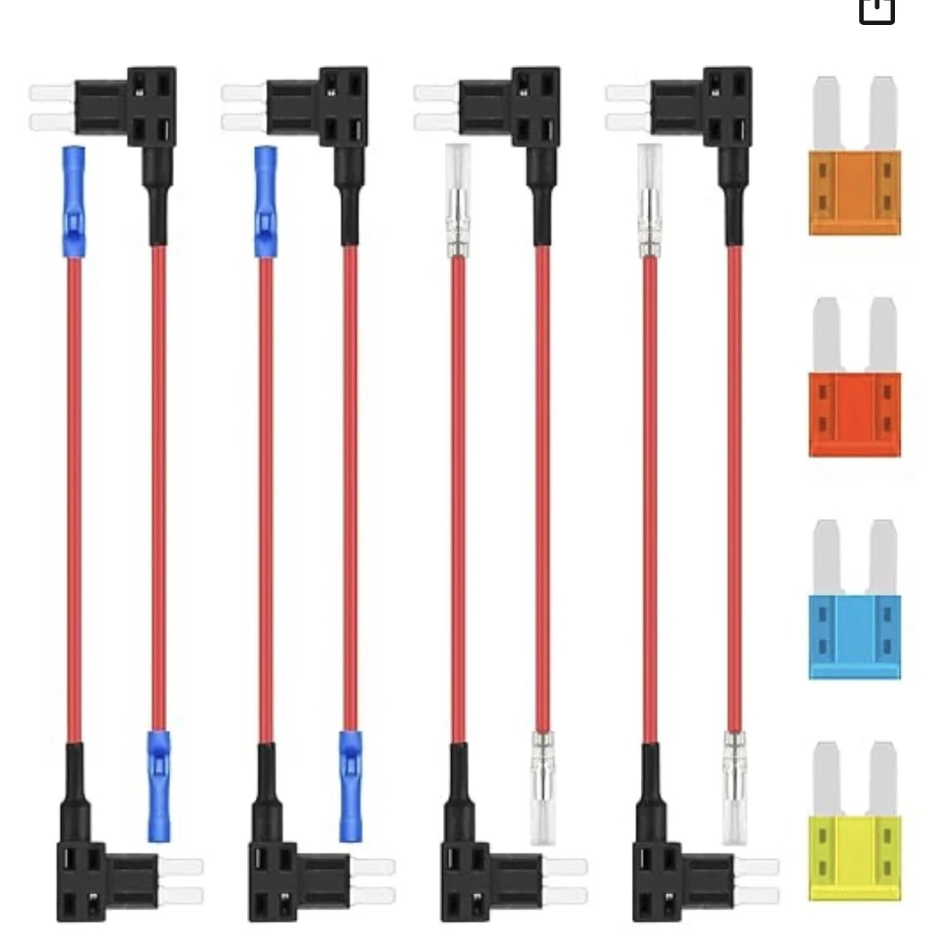

Per eventuali modifiche al cablaggio, è molto semplice non farne.
Basta dotarsi di questi "ruba corrente" plug&play :
Li trovi ovunque, li metti ovunque, non fai nessuna modifica e li togli quando vuoi.
Devi solo individuare il fusibile giusto, lo togli, metti il cavetto con 2 fusibili (uno che è quello che hai tolto e che ripristina il circuito elettrico + il secondo che va verso la "nuova" utenza).
Io li ho usati in dievrse occasioni, gps in primis.
