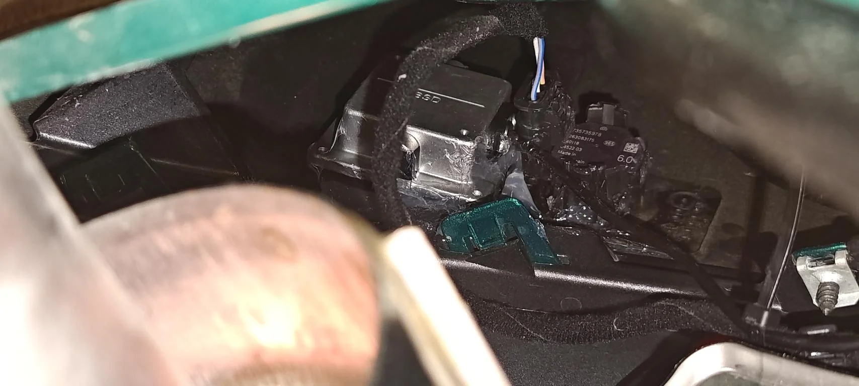

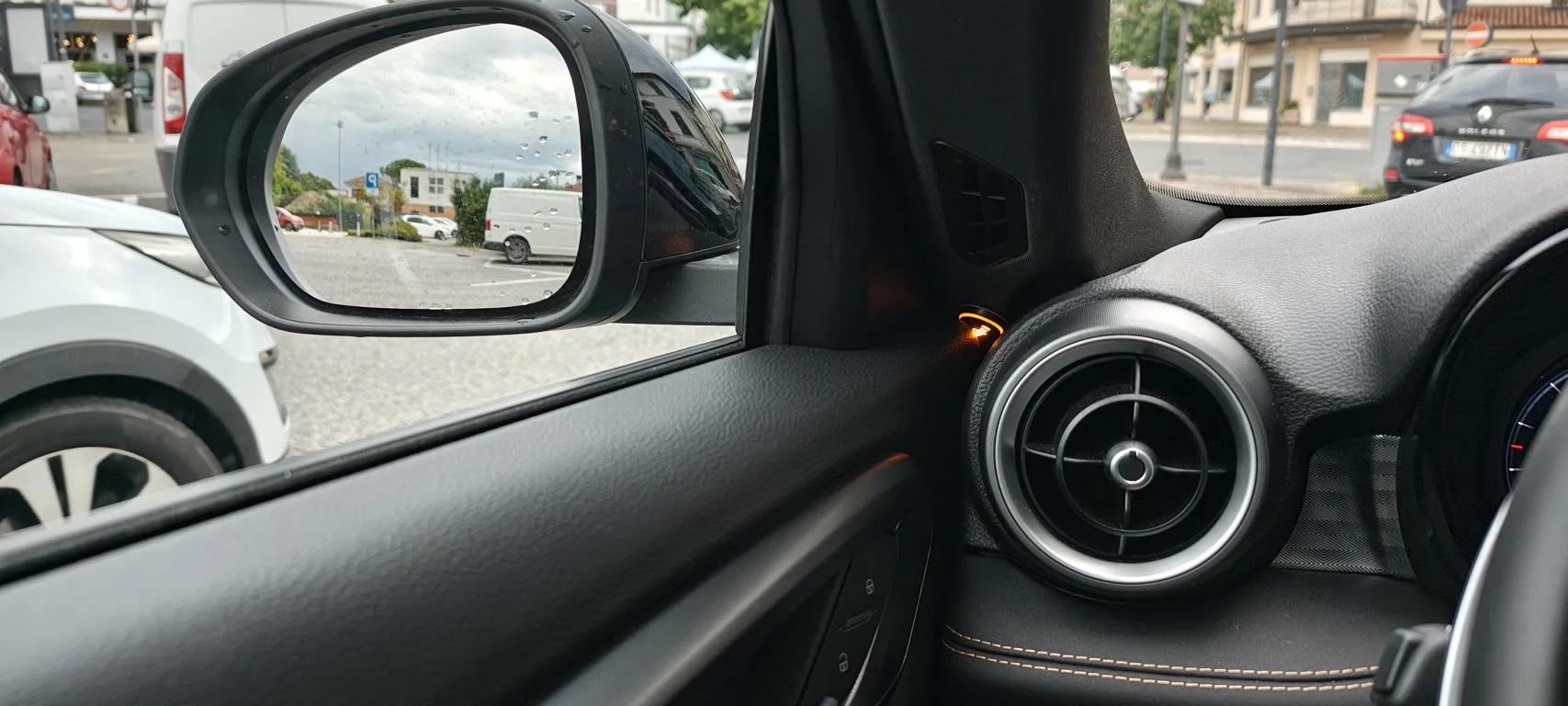

Prima foto, sensore incollato con biadesivo e silicone adesivo all'esterno del sensore parcheggio laterale.
Mi son rovinato il braccio,.... ma ce l'ho fatta, anche a mettere con una mano sola (non c'è spazio), una fascetta per fissare il filo agli altri esistenti.

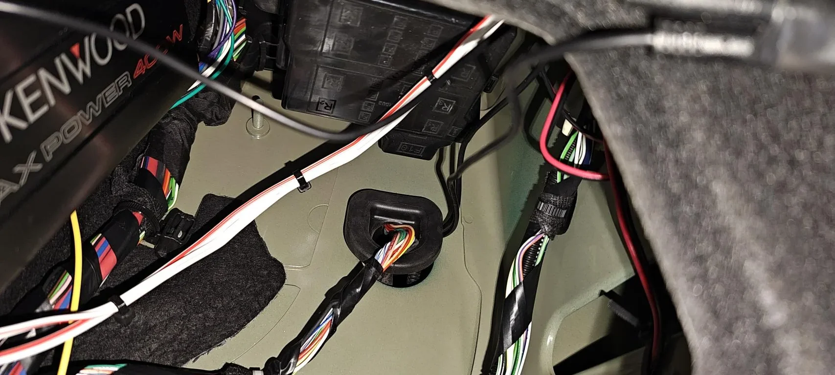

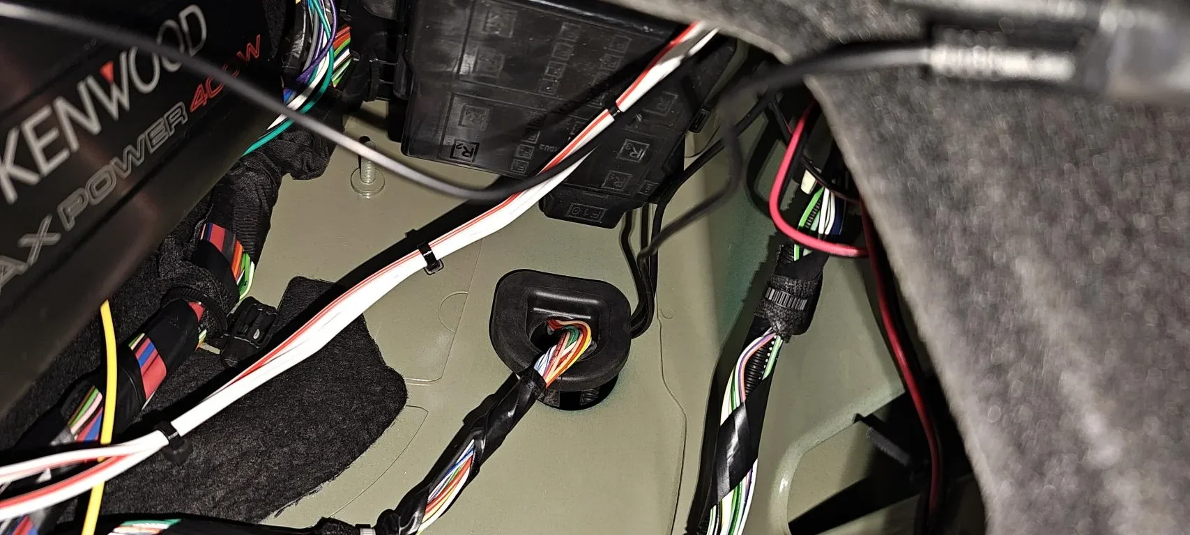

Seconda foto, ingresso dei fili nel baule attraverso l'alloggio a sx nel bagagliaio.

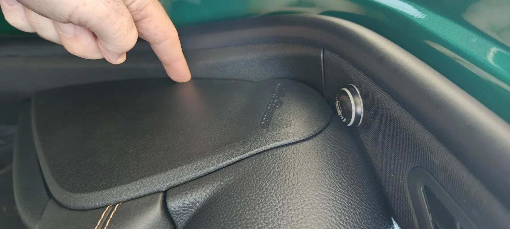

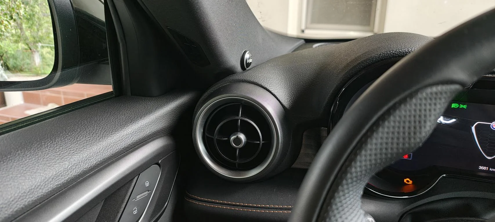

Terza foto, il led sul montante placia.

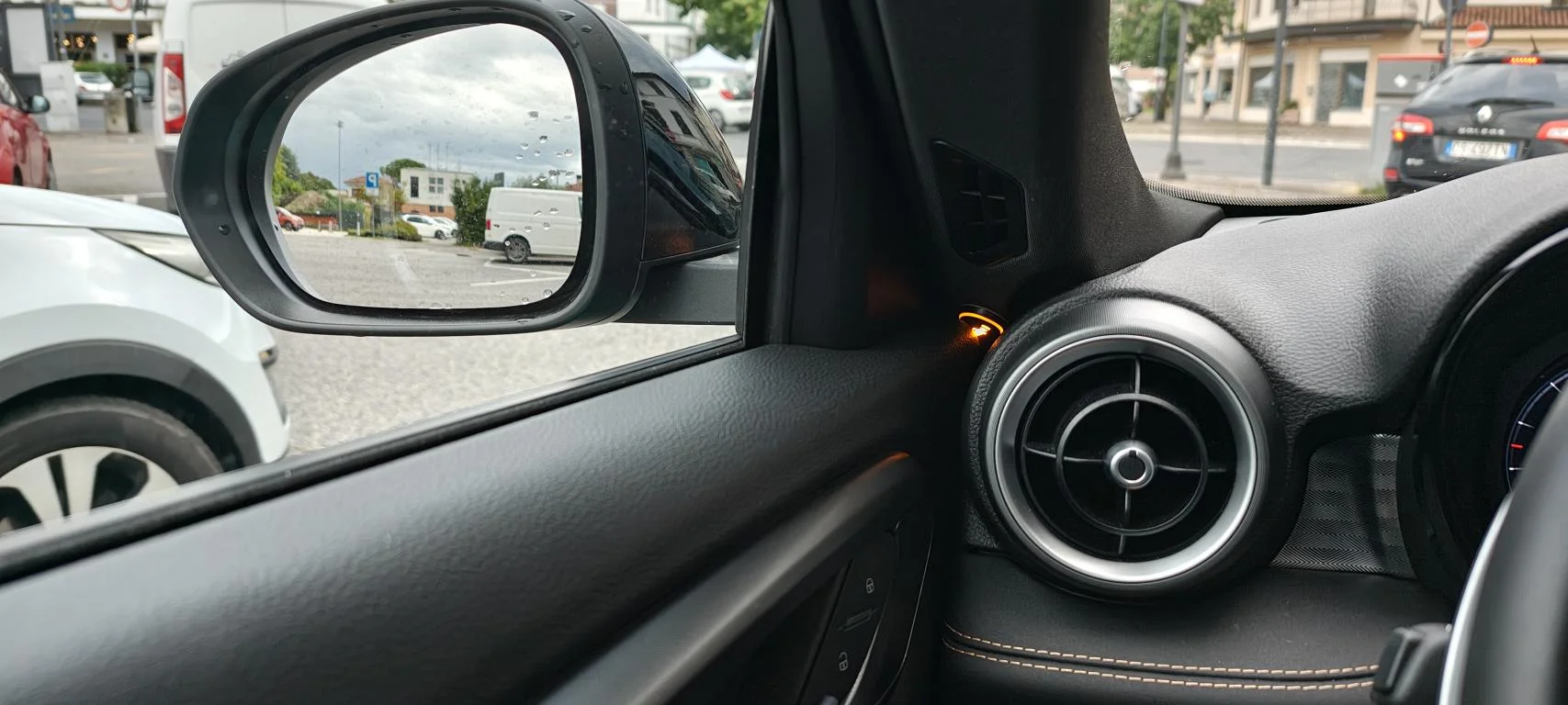

Blind Spot provato.

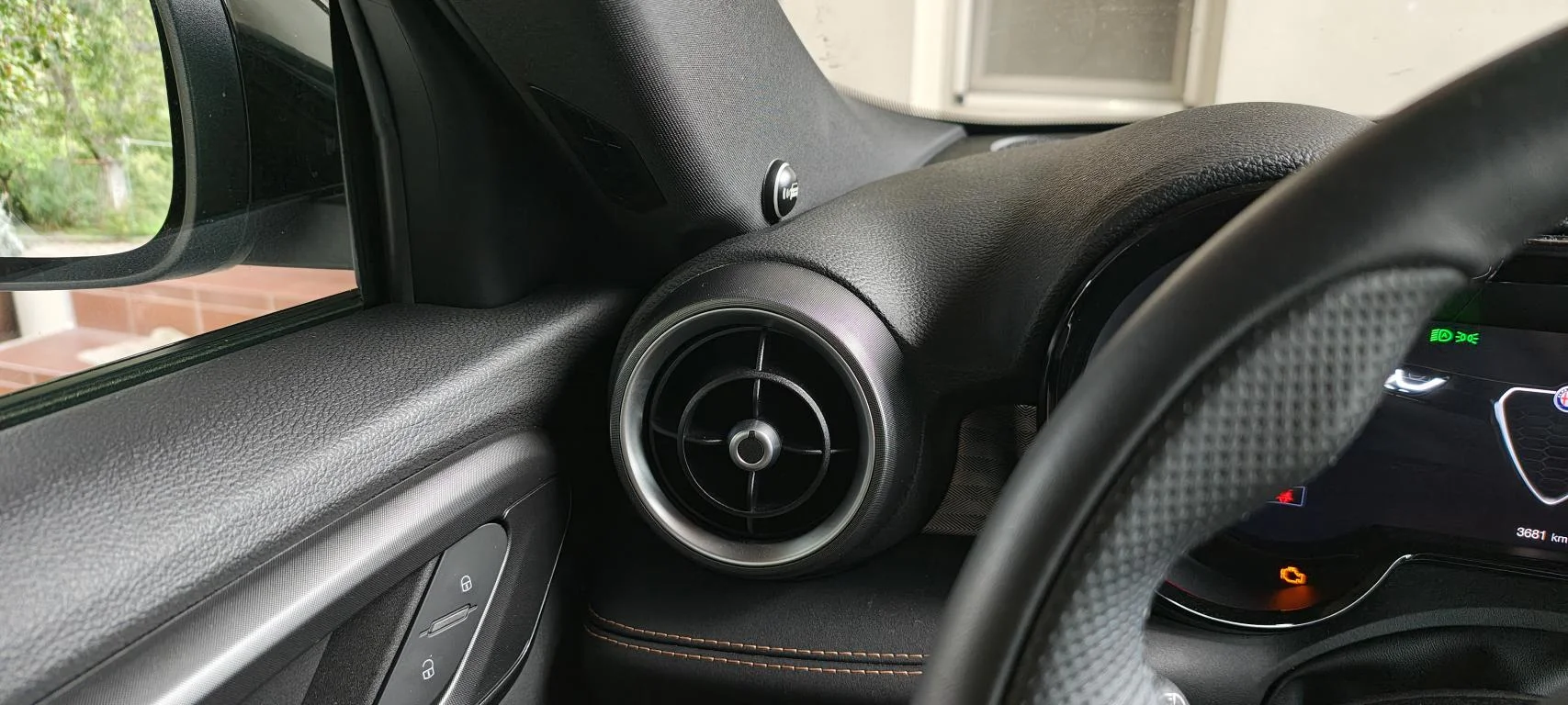

Funziona correttamente, ho spostato il led in una posizione più nascosta, la luce è comunque ben visibile, più intensa di quella installata di sugli specchietti.
Rispetto a quello di serie, ha due aspetti negativi o positivi, giudicate voi.
Se un'auto che si accoda allo stop si avvicina troppo, si attiva la segnalazione, (magari positivo) e fa capire la massa di i...i che non riescono a mantenere un minimo di distanza dal veicolo che precede.
Secondo, andando in retromarcia, vengono segnalati gli ostacoli laterali. Evidentemente nei dispositivi di serie, inserendo la retromarcia il Blind Spot viene disinserito, per lasciare la funzione ai sensori di parcheggio.

Per i led, hai dovuto smontar molto per far arrivare i cavi o sei riuscito in modo "pulito" ?
Sii obiettivo, perchè hai già smontato mezza macchina (si fa per dire) per l'impianto audio 😂

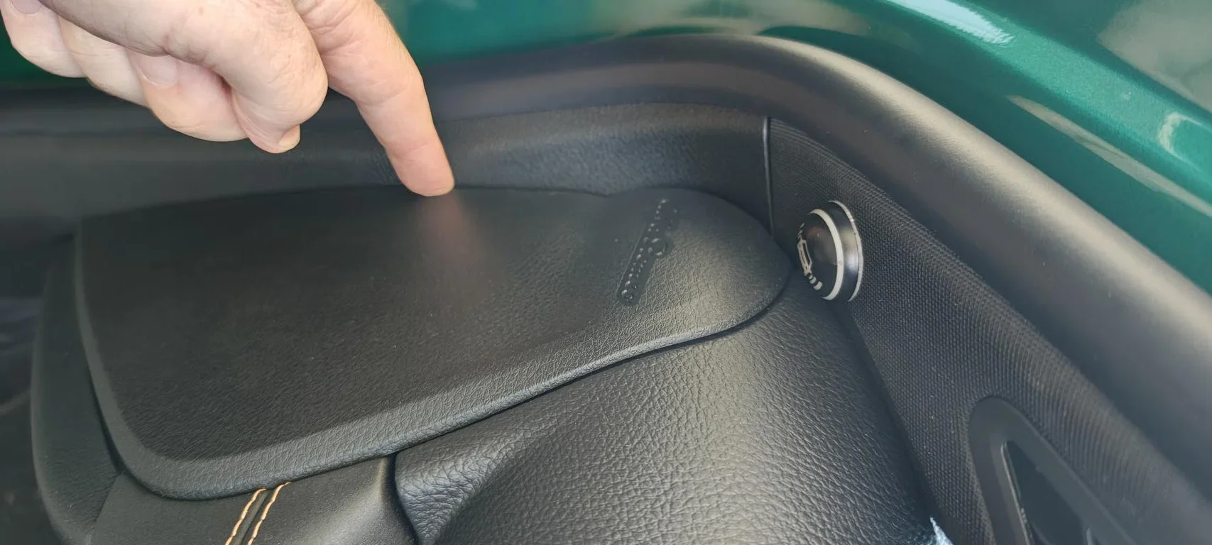

Guarda, in realtà non ho smontato proprio niente, per passare il cavetto, basta sollevare con la mano la plastica del batitacco dove appoggia sulla moquette e corre dal montante che sale alla plancia fino al sedile posteriore, e spingere sotto il cavo. A lato plancia (vedi foto) inserisci il filo dove segno con il dito. Lato posteriore, da sotto la plastica di cui sopra, basta reclinare un po' il sedile e riesci ad entrare nel bagagliaio.
