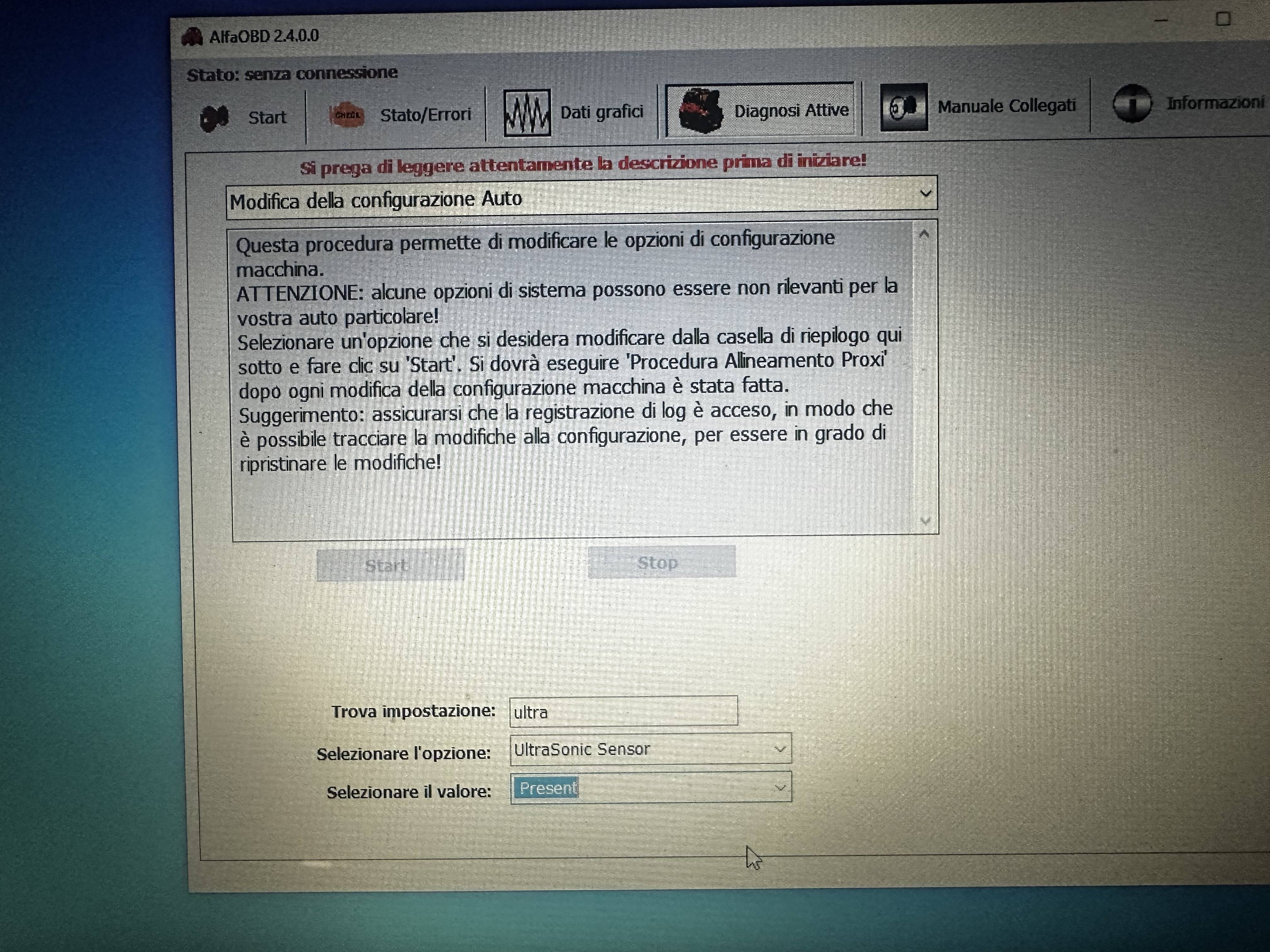

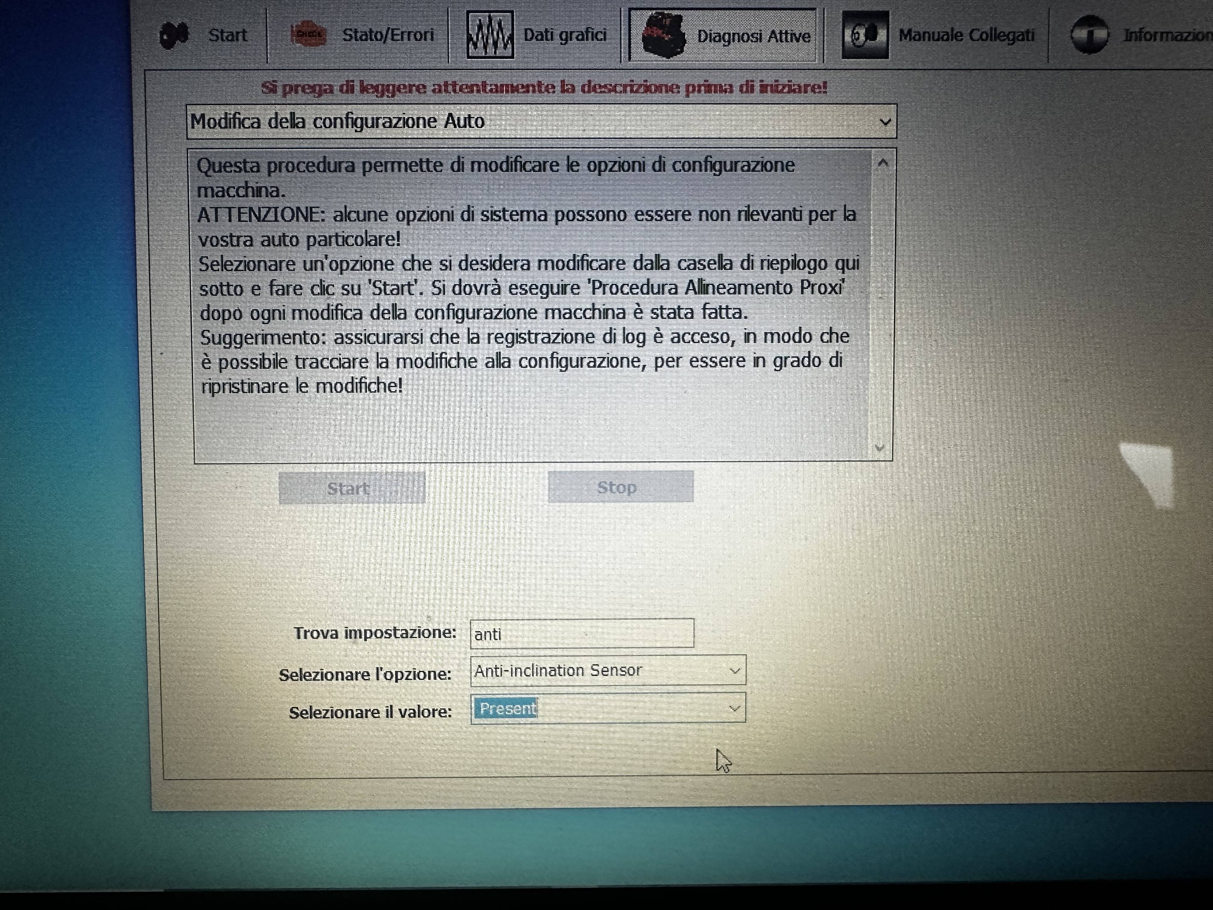

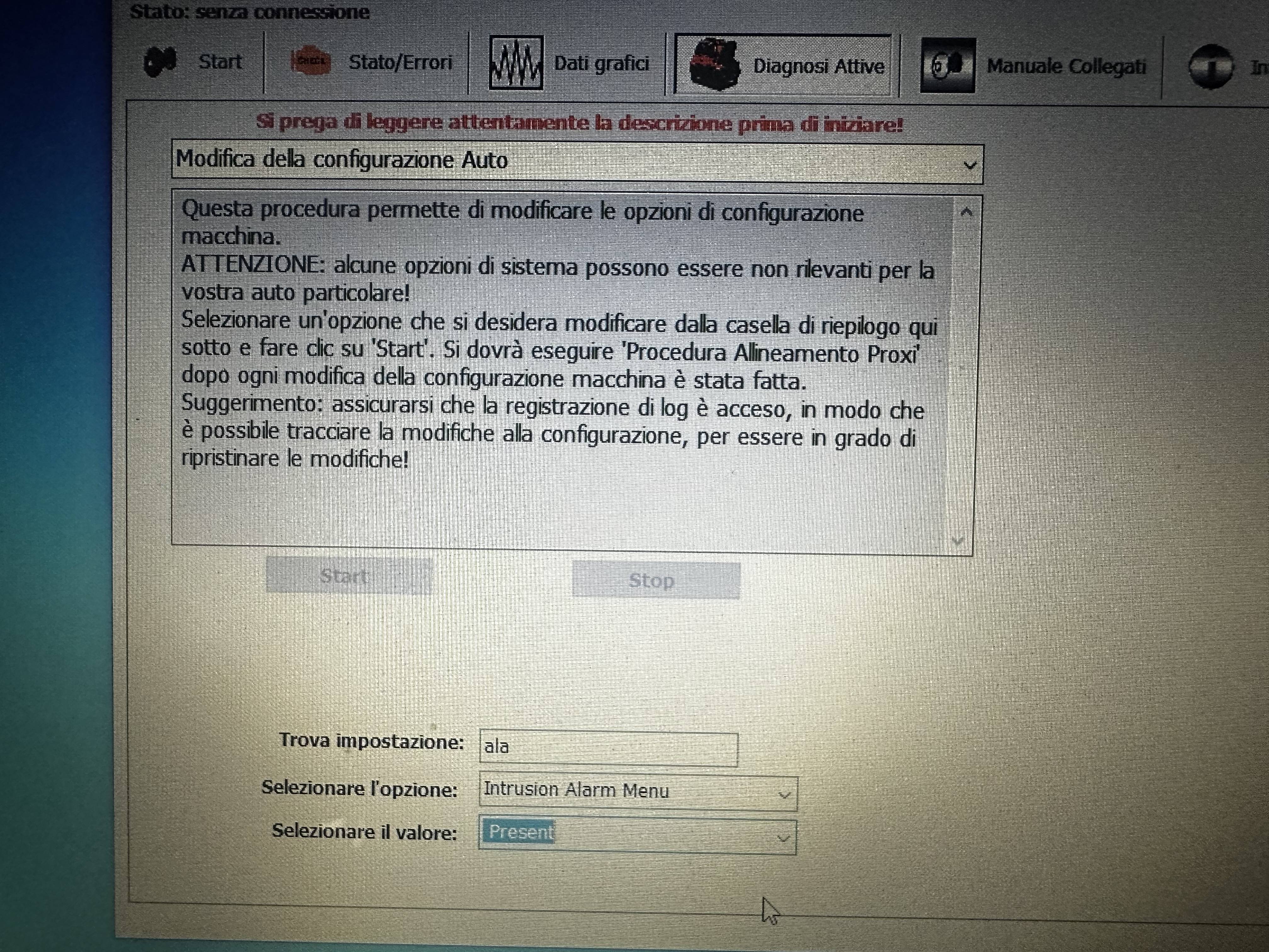

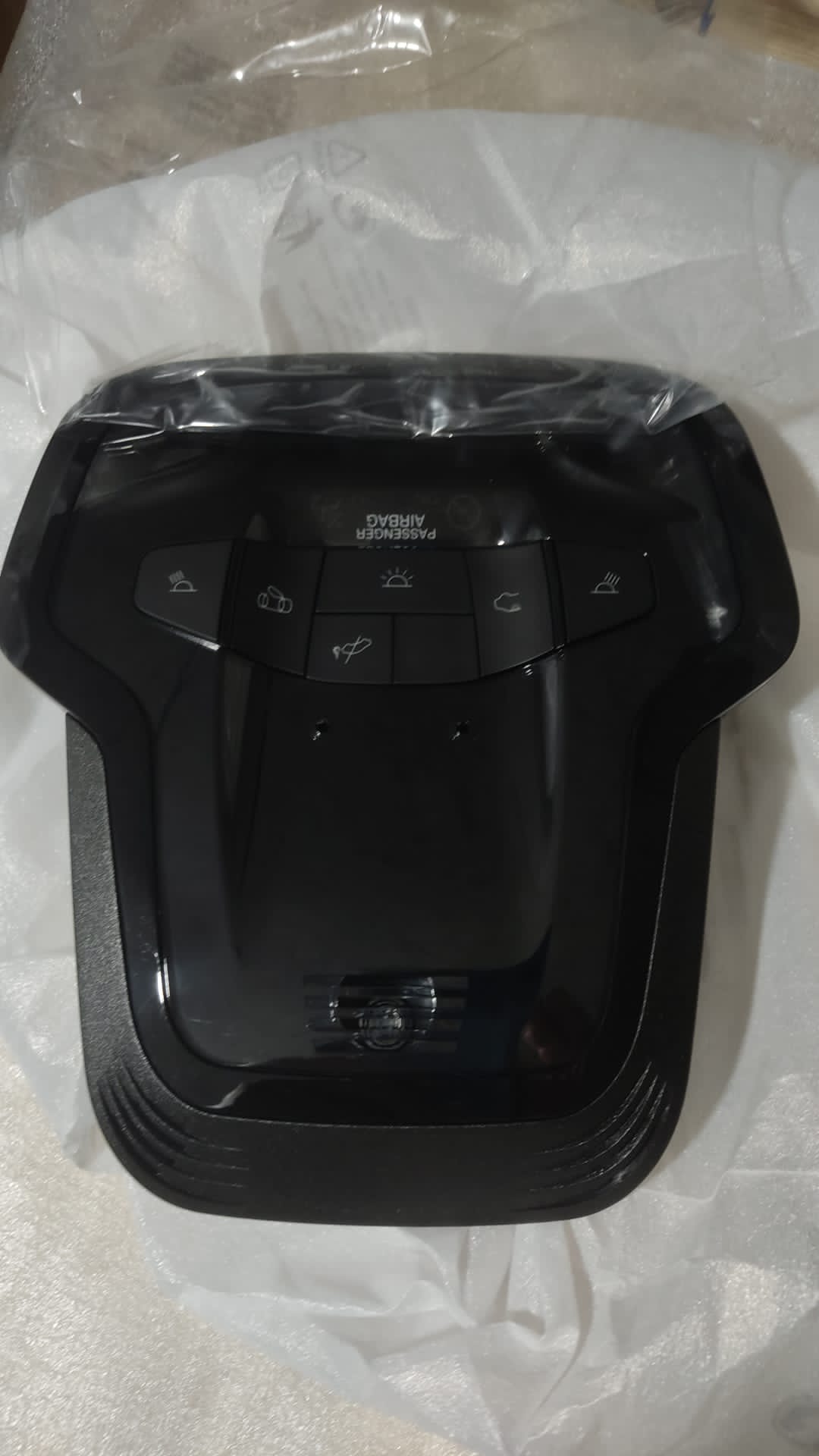

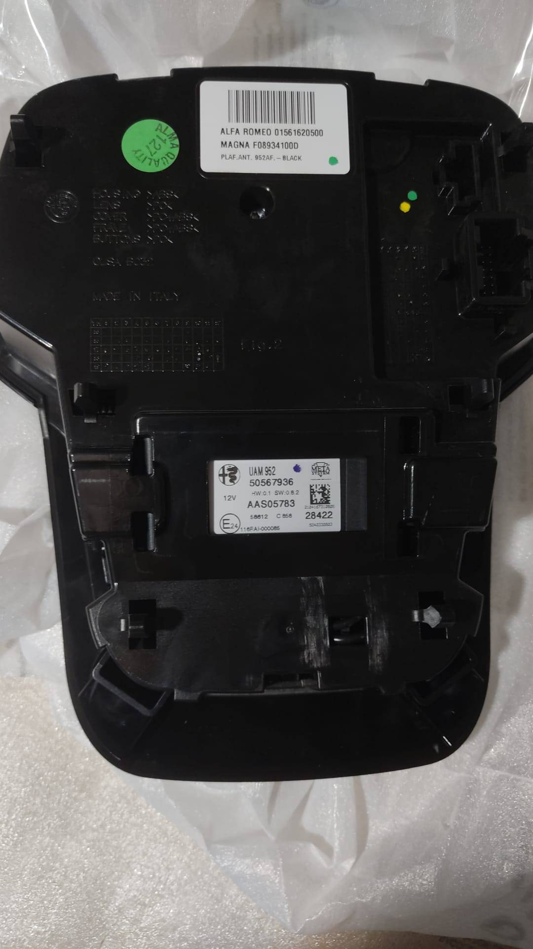

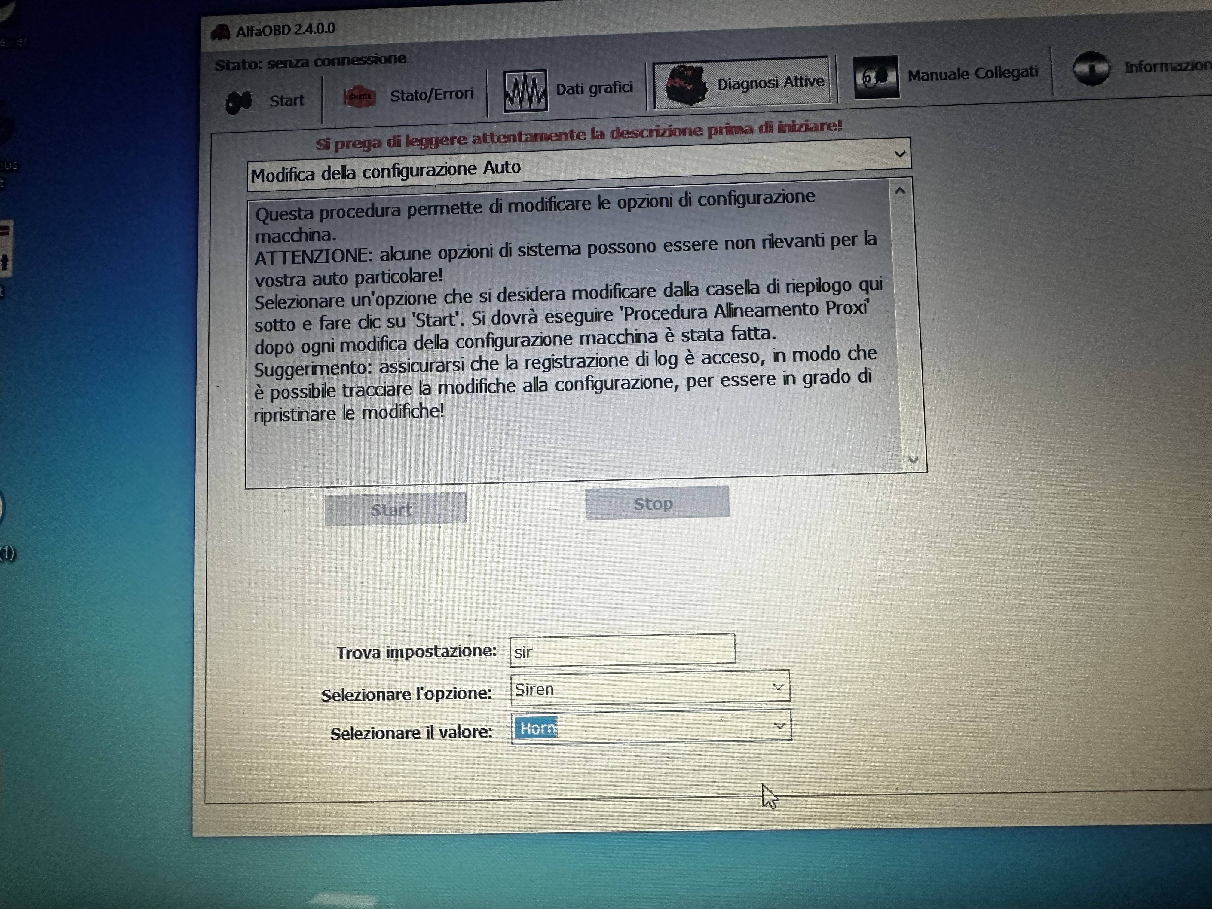

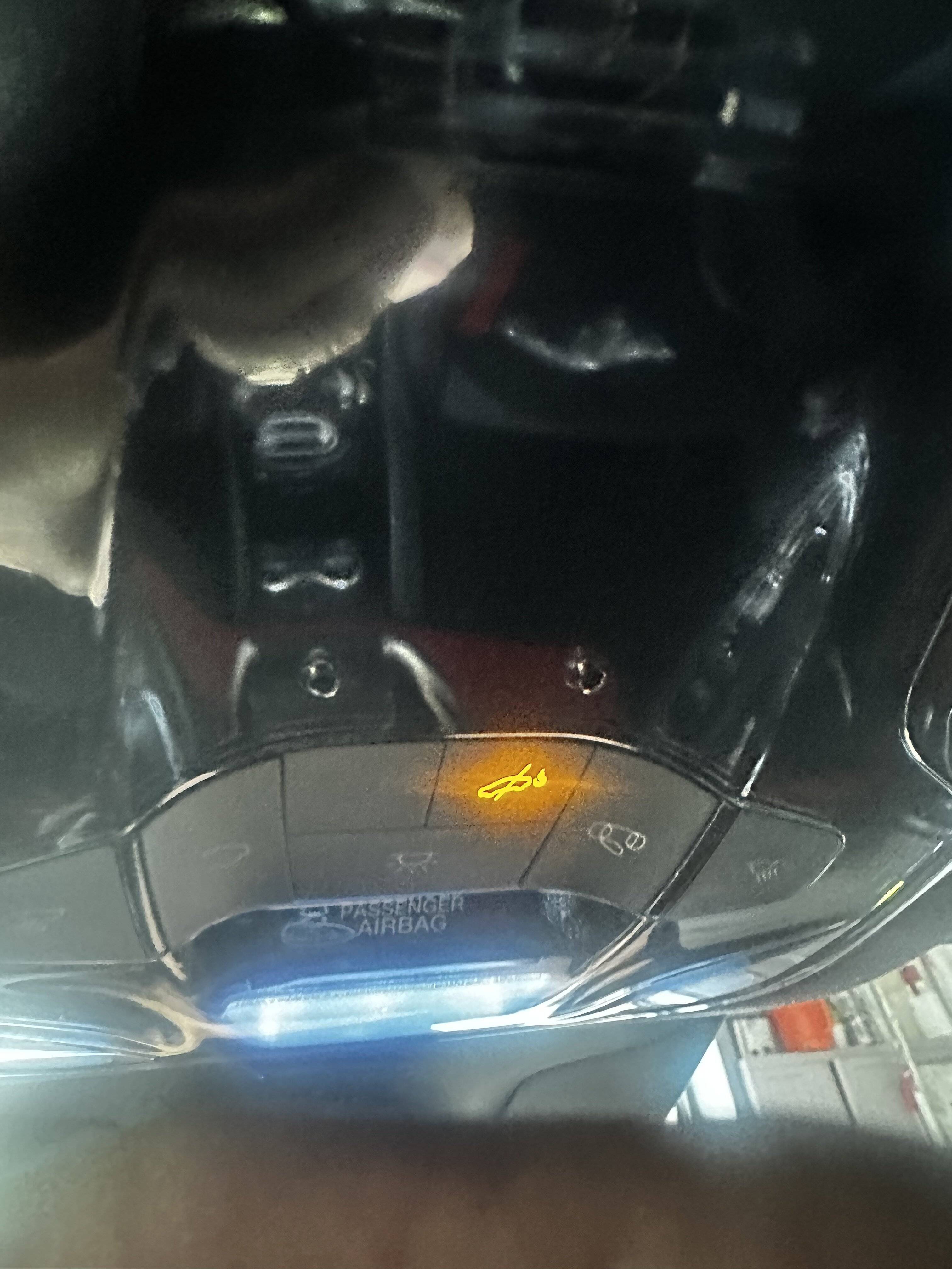

Allarme originale Giulia:
Plafoniera con antifurto installata, plug and play, perfettamente funzionante,
abilitato tutto con
Alfa obd.
-sensori ultrasuoni,
-perimetrale,
-anti sollevamento,
-impostati con suono clacson.

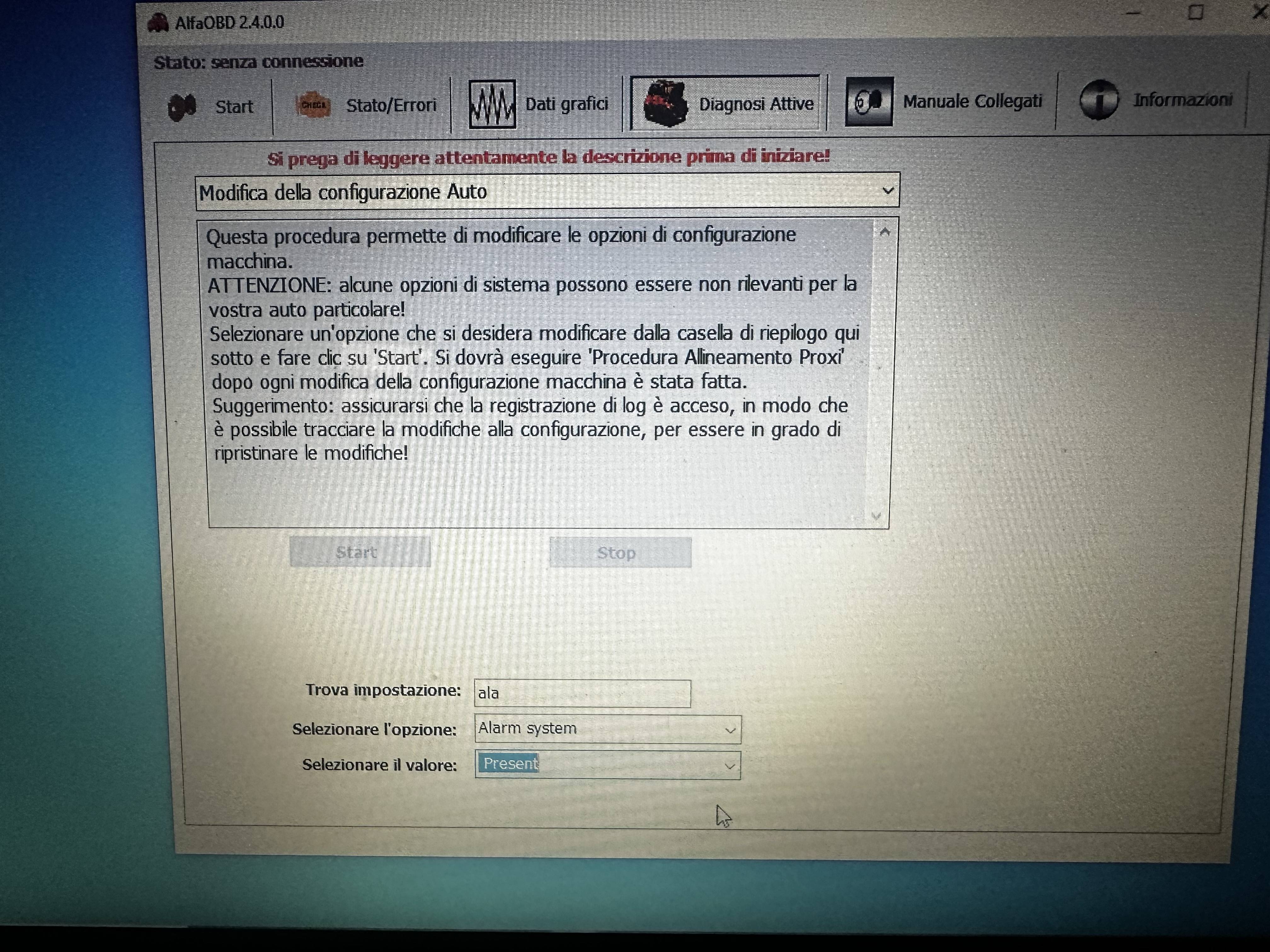

Queste le voci da abilitare con Alfa OBD;
-Alarm system PRESENT
-Siren Horn
-Ultrasonic sensor PRESENT
-Anti inclination sensor PRESENT
-Intrusion Alarm Menu Present
Poi allineamento con multiecuscan.
