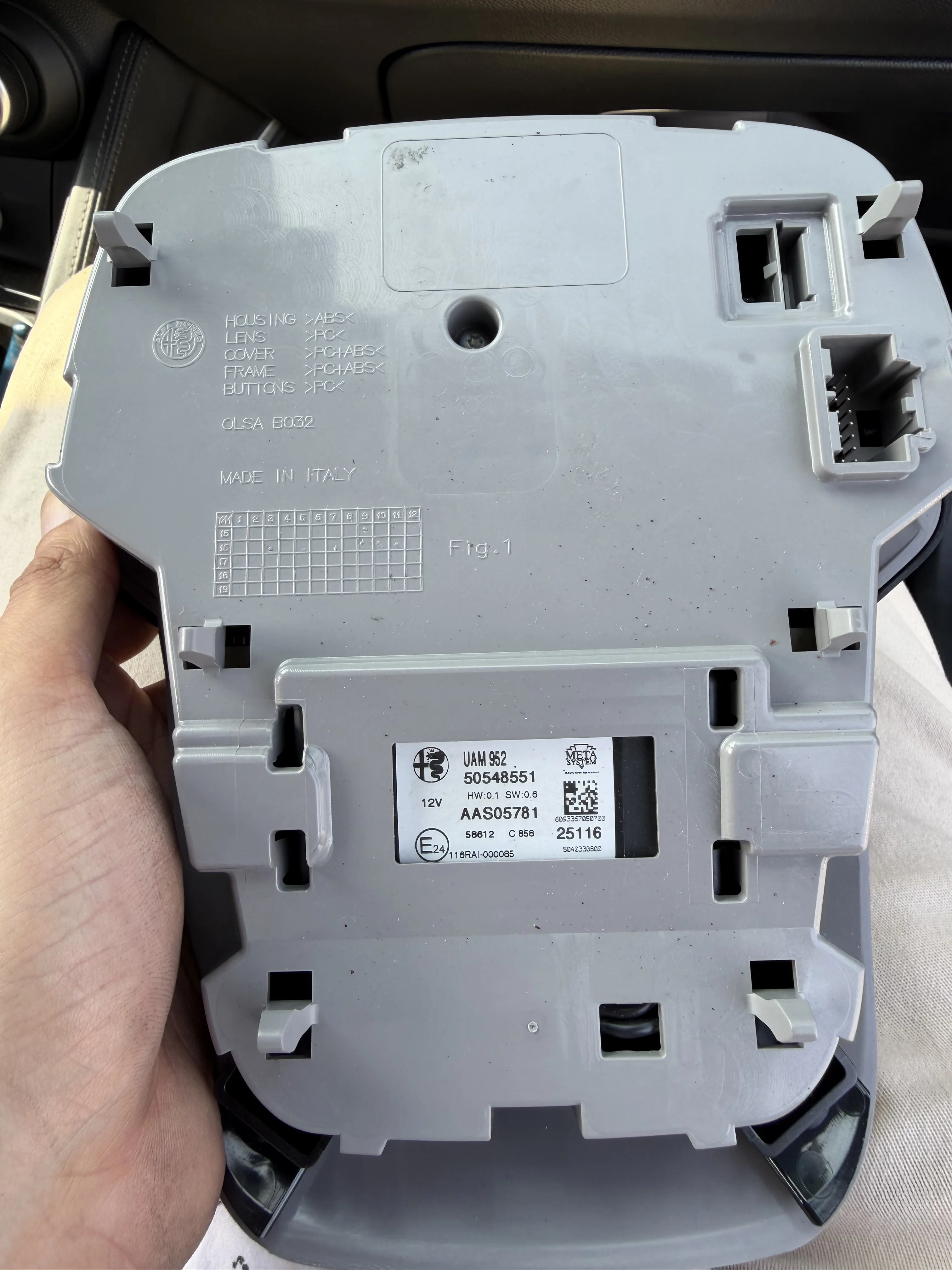

Salve, io mi sto per cimentare nell'installazione però vorrei capire una cosa, la mia plafoniera ha il pulsante SOS e vedendo quelle dalle foto nella discussione non c'è ma c'è l'antisollevamento. Devo trovare per forza la plafoniera con anche il pulsante SOS? O funziona lo stesso? Perché quelle che hanno entrambi hanno anche i pulsanti per il tettuccio apribile e a me non servono...
#93
Si anti sollevamento e sos

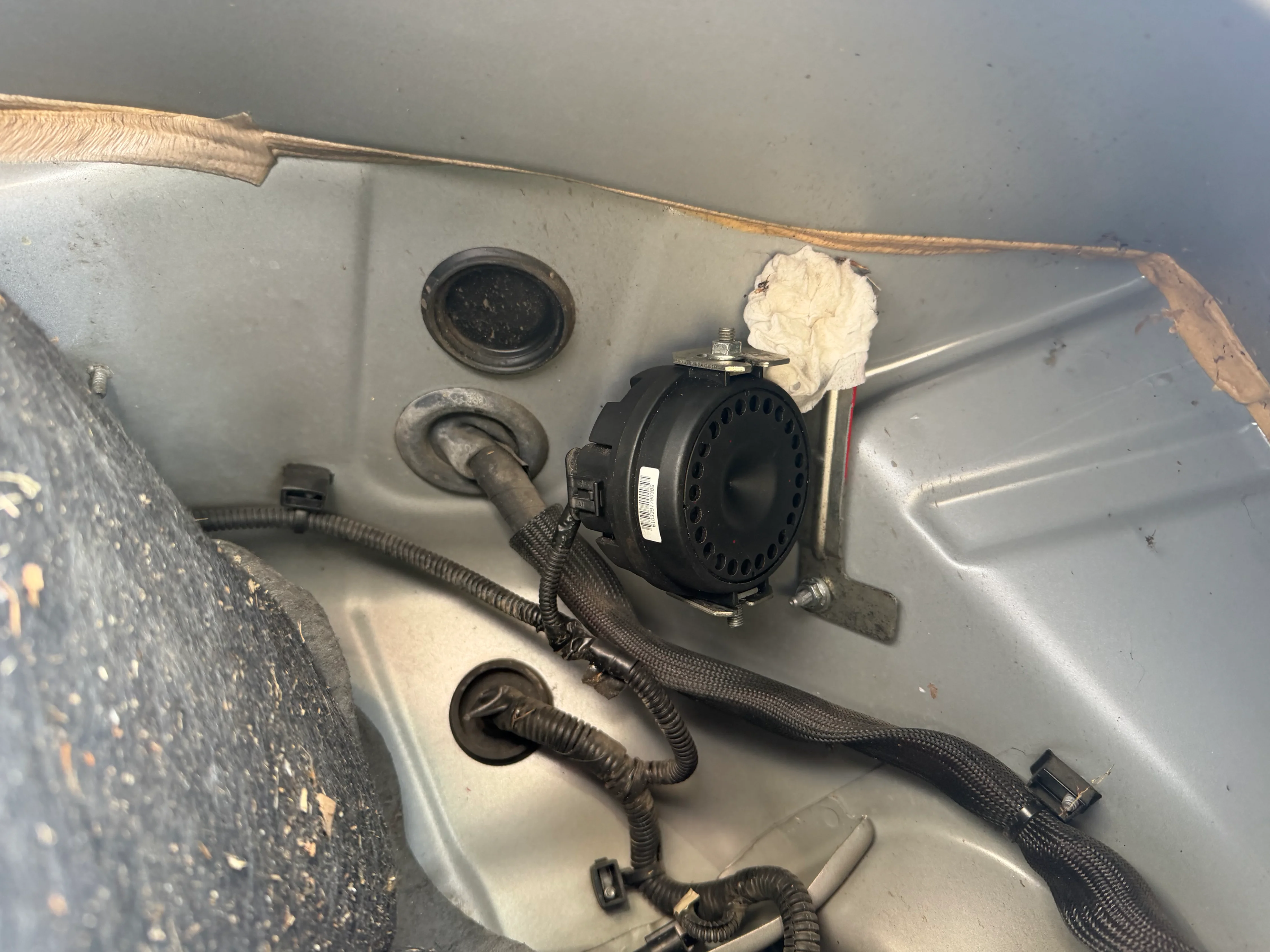

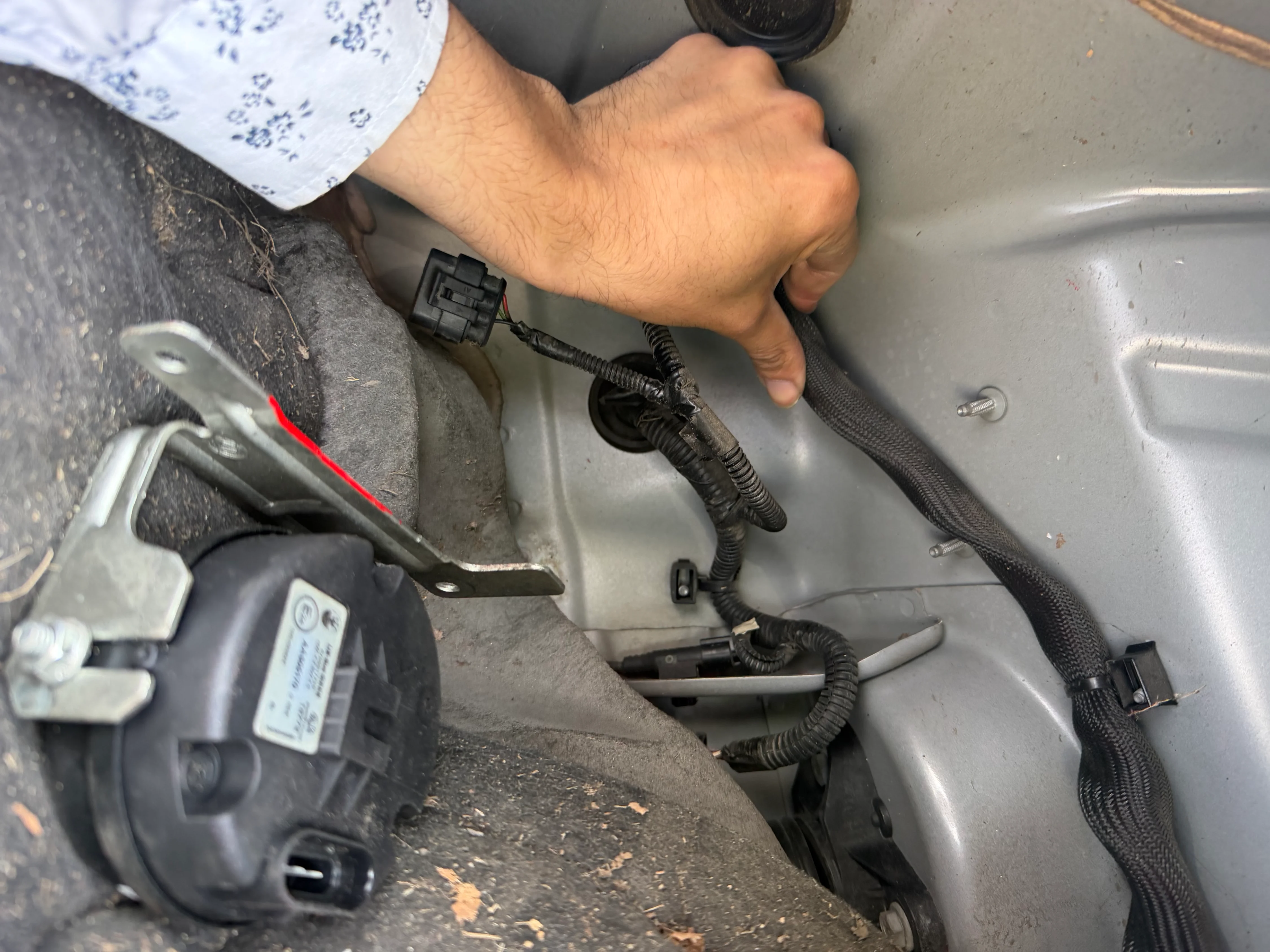

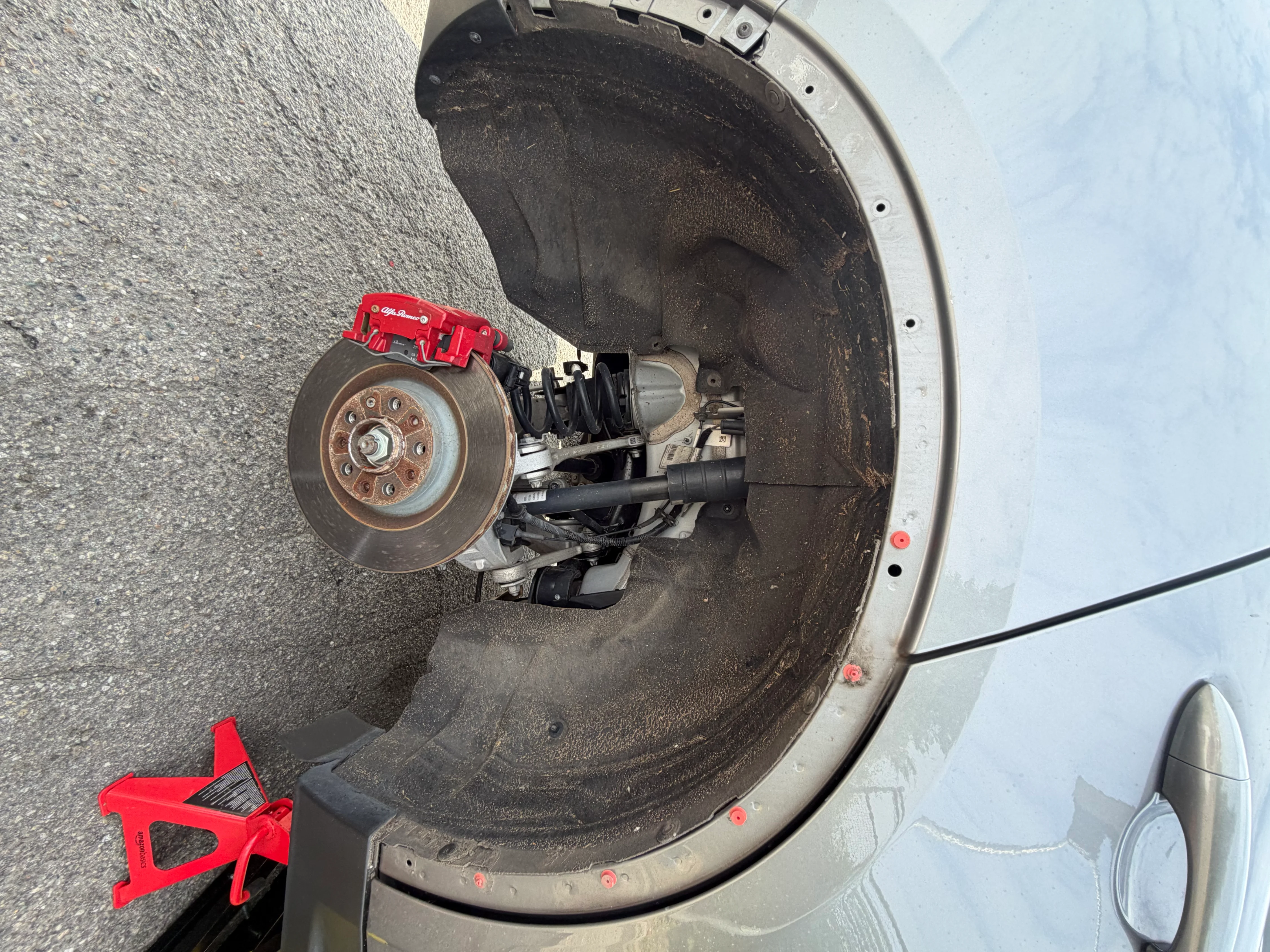

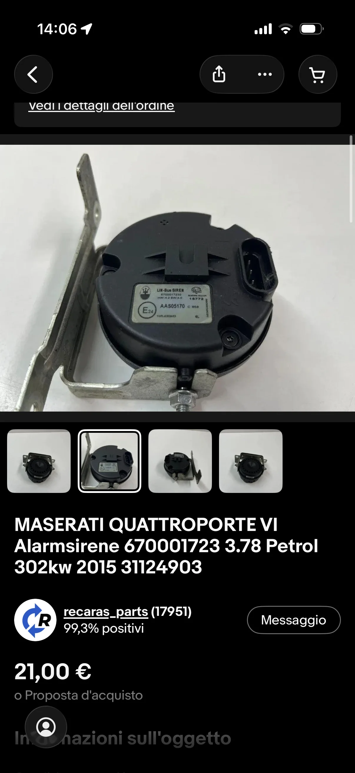

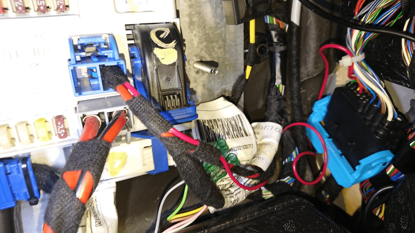

Buongiorno a tutti, intanto ringrazio @luvec74 per la guida sulla Giulia, confermo che è compatibili con Stelvio 2017, il connettore è già predisposto, e non bisogna aggiungere nessun cavo, nel caso ma credo sia improbabile per le versioni recenti il connettore dove va inserito al cavo di trova sempre sotto i piedi del passeggero anteriore ma sulla parte destra, per arrivarci dovresti smontare mezza macchina, Comunque se la mia del 2017 ha il cavo non credo che le versioni dopo non lo abbiano, per la sirena ho usato la sirena di una Maserati, che per il colmo costa meno 18€ euro se contrattate con il venditore, per la plafoniera ho speso 50€ quella con i tasti per il tettuccio, unica pecca che rimarrà l’errore che la plafoniera non è compatibile perché non ho il tetto, per montare la sirena bisogna togliere l’arco intorno alla macchina come da foto quasi tutti i ganci si sono rotti quindi comprateli prima, il bullone che servirà non so quale sia il dismembro ma basta che prendete come riferimento quello della sirena è identico, poi per quando farete l’allineamento proxy vi ricordo che vi serviranno il cavo blu e grigio se no non completa la procedura perfettamente e i km continueranno a lampeggiare
