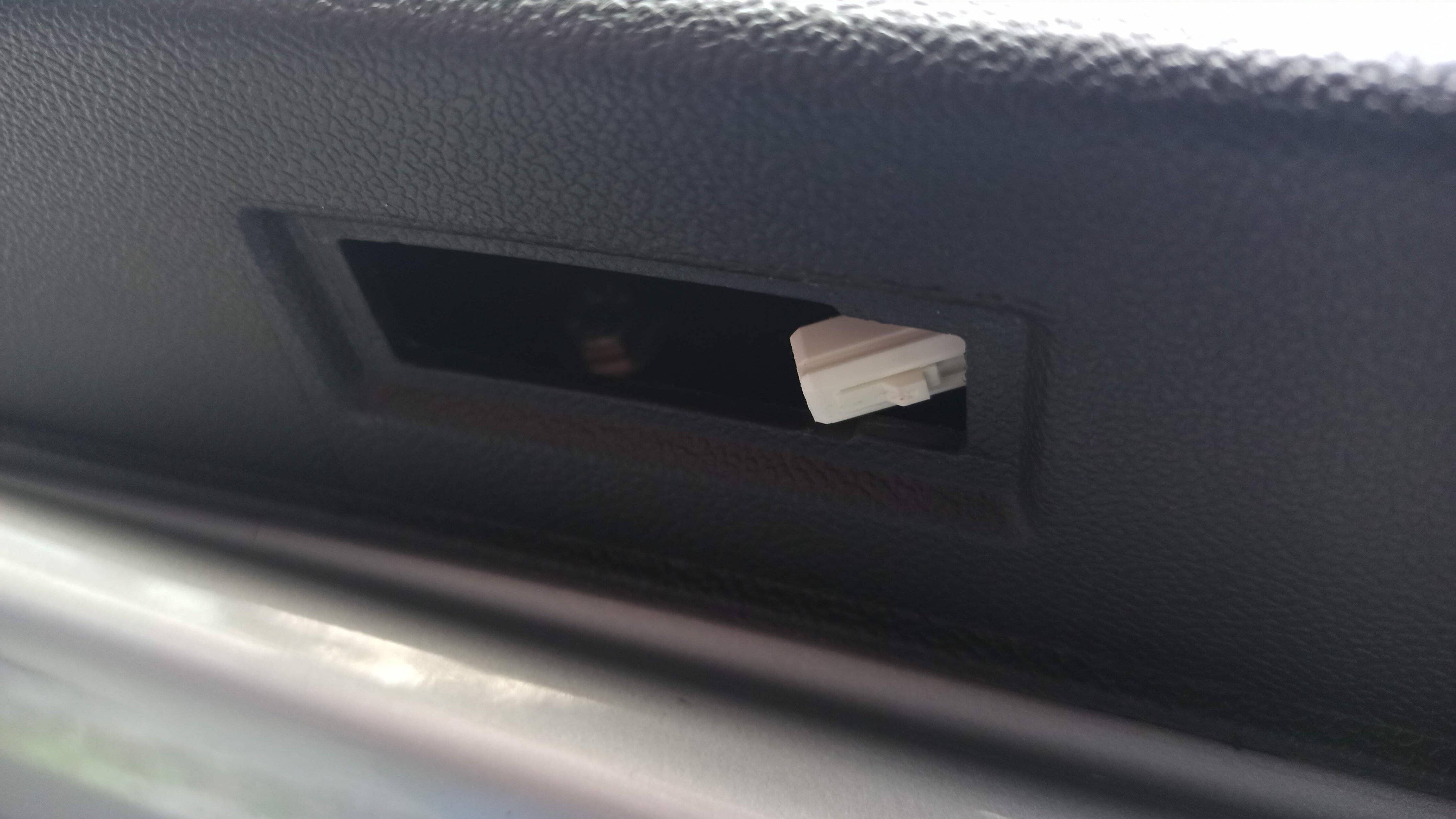

Ma chi l'ha fatto com'è riuscito a lavorare sui cavi del portalampada della luce sottoporta? A me a malapena arriva il connettore alla fessura proprio non vedo i cavi dovrò per forza smontare la portiera?
Prova a sentire se tirando il cavo viene un po' fuori..

Purtroppo avevo troppa paura di fare danno e mi sono ripromesso di fare il lavoro togliendo il rivestimento della portiera e casomai insieme aggiungo anche i led di illuminazione delle tasche.
