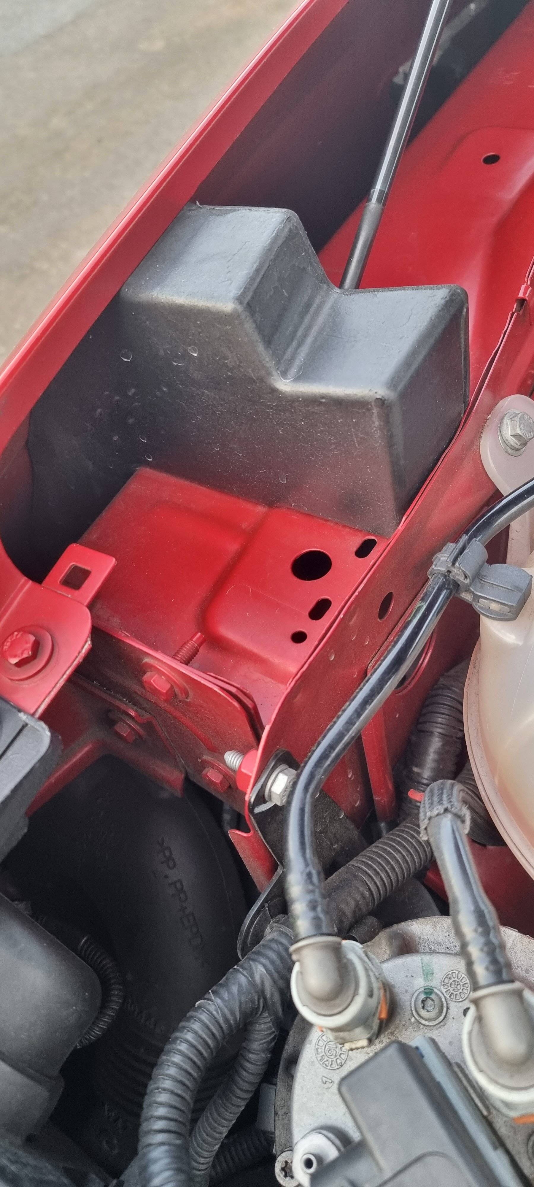

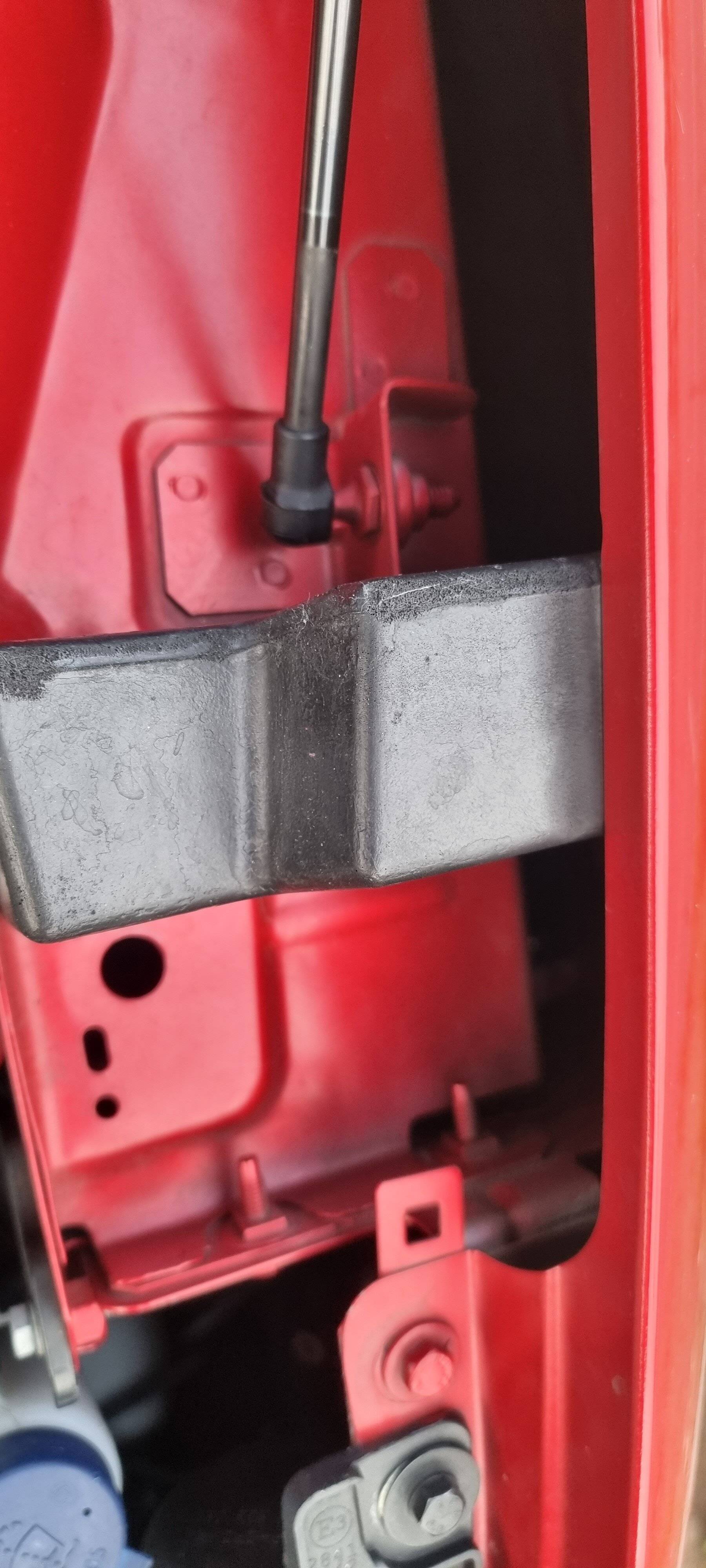

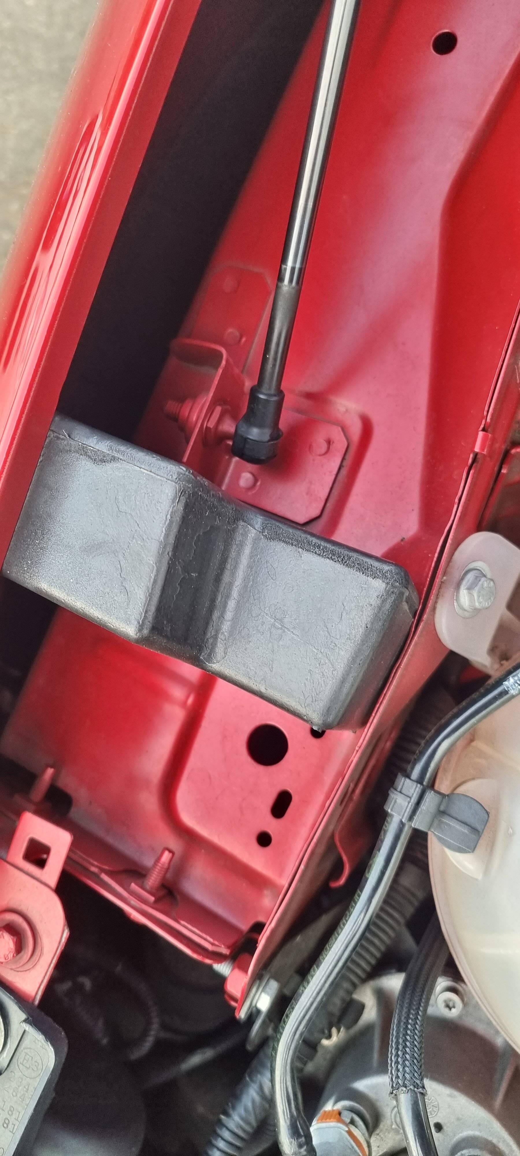

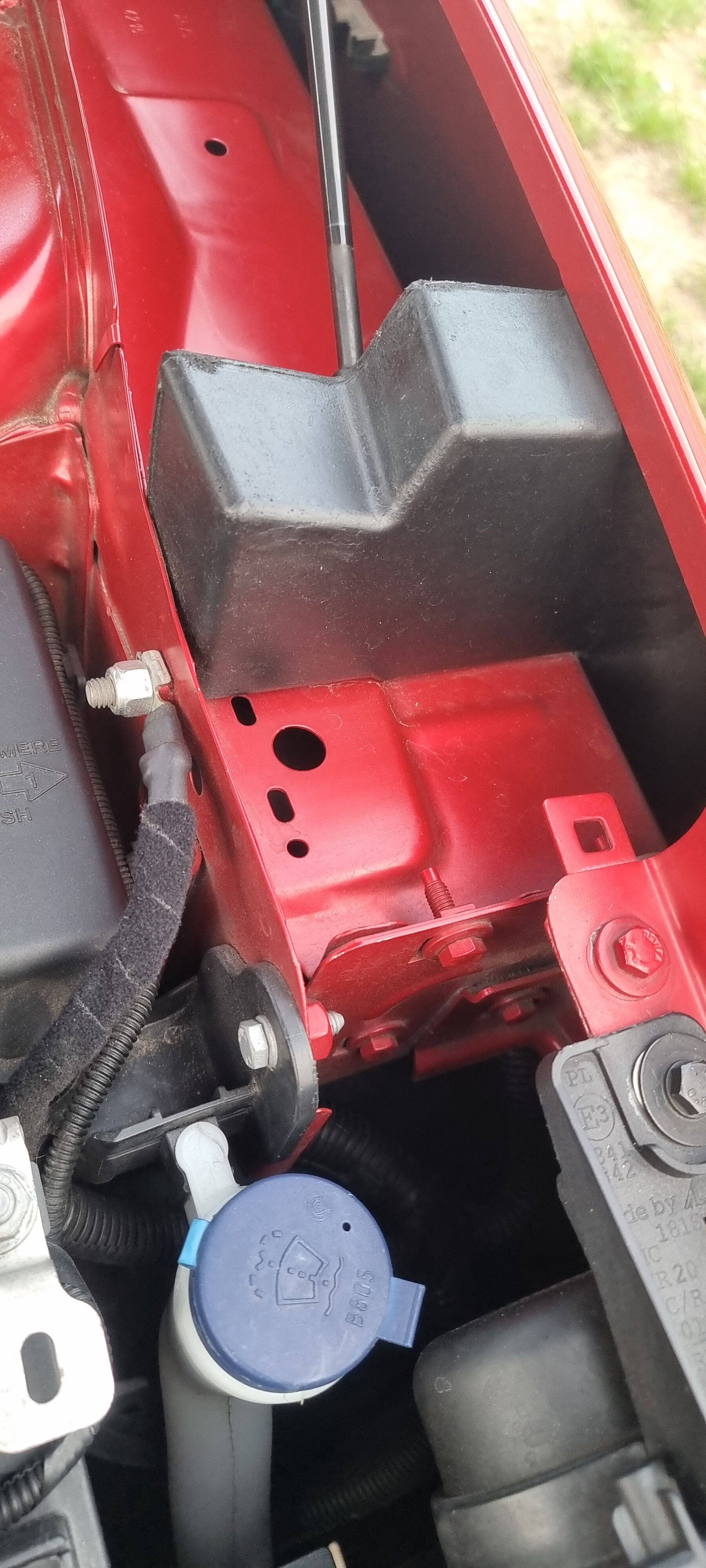

Vanno messi subito dopo l‘attacco del pistoncino del cofano, verso il faro. È semplicissimo da fissare, basta piegarlo affinché entri nello spazio sopra il passaruota
Eccoli
    765.1 KB · Visualizzazioni: 324
    674.7 KB · Visualizzazioni: 432
    716.3 KB · Visualizzazioni: 347
    604.5 KB · Visualizzazioni: 351

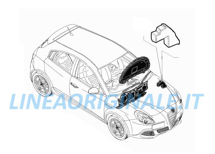

ciao ragazzi, ero intenzionato a prenderli anche per la mia dato che è una prima serie e su un sito di ricambi ho trovato questo.
sapete dirmi cos'è? e se in caso mancasse riduce anche lui i rumorI? grazie
Approfitto della tua esperienza, dovrebbero arrivare anche a me domani, solo che non ho idea di come siano, cioè, per fissarli devo inclinarli per farli entrare nel passaruota o sono relativamente "gommosi" quindi devo comprimerli?
Sono gommosi, basta comprimerli ed entrano facilmente nella loro posizione
