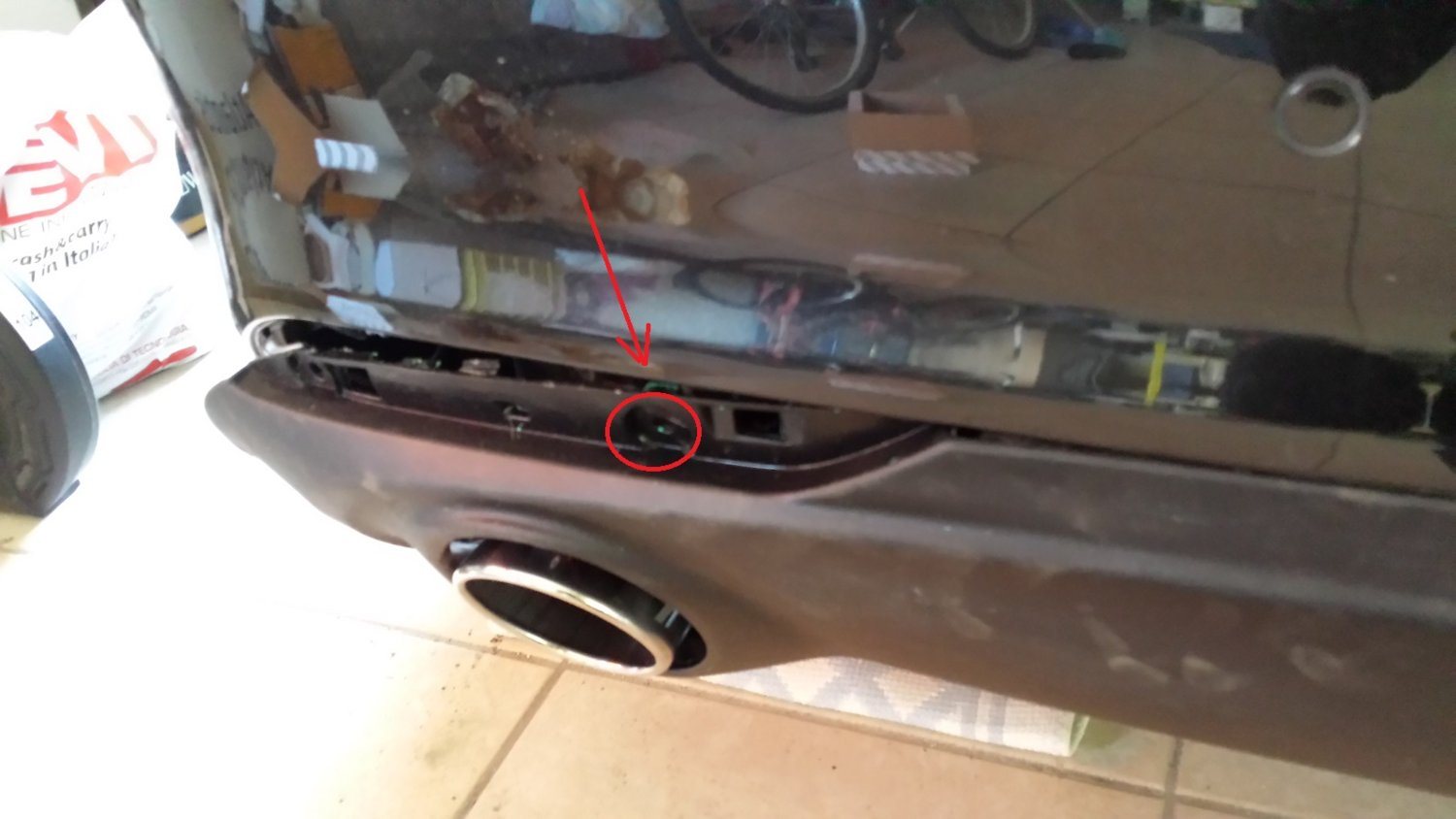

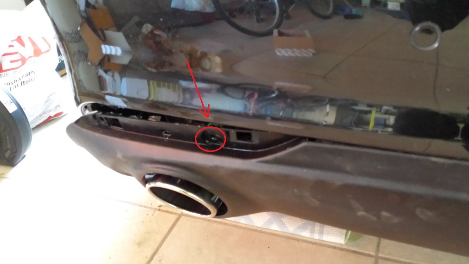

Si incomincia con il mollare tutte le viti sotto il paraurti in corrispondenza dell'estrattore, terminato ciò sembra tutto ad incastro ma così non è?
Visualizza allegato 139814

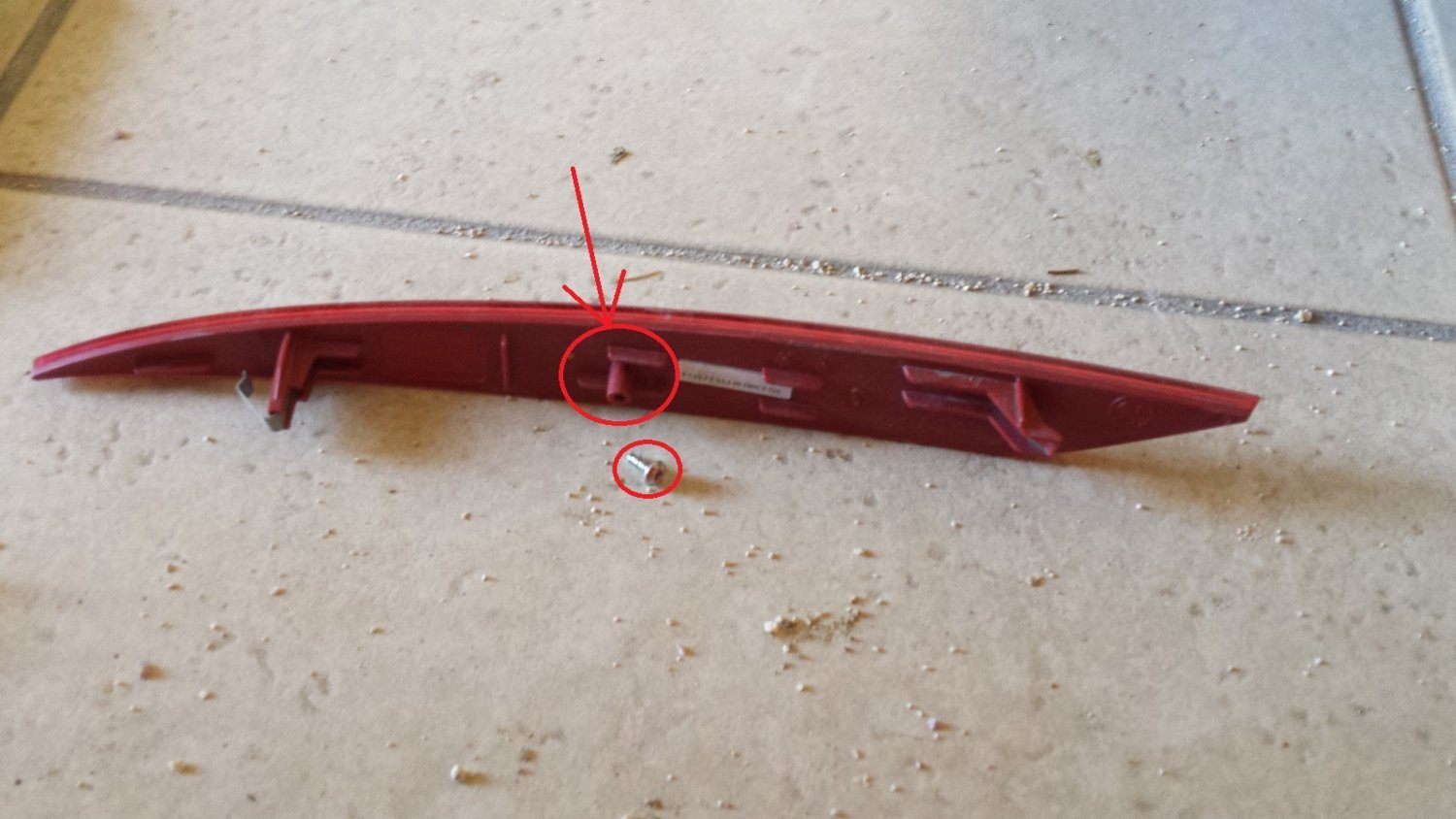

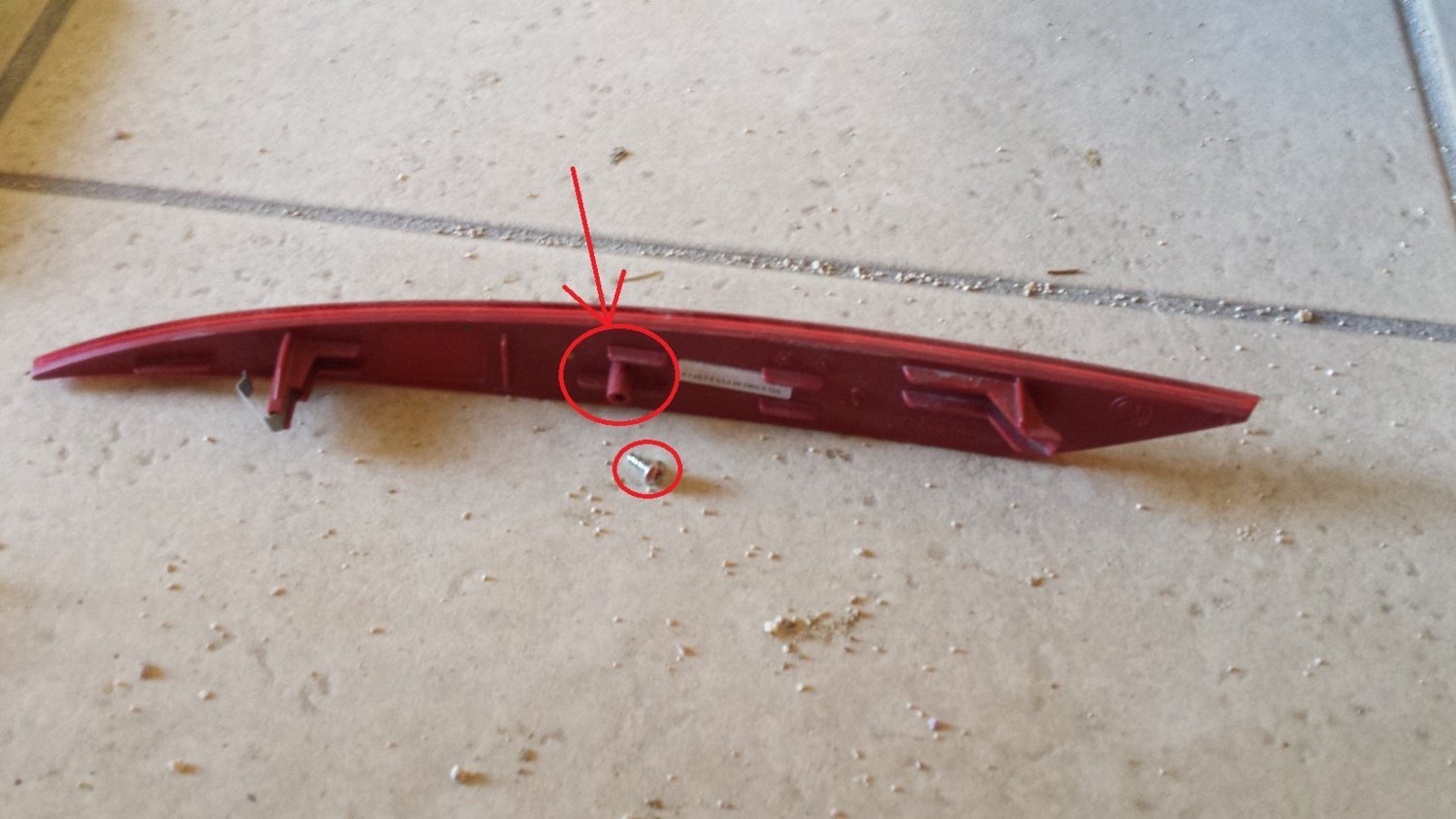

in corrispondenza dove evidenziato c'è una vite che non permette di estrarre il catadiotro
Visualizza allegato 139815
sfruttando l'elasticità del paraurti si infila una mano da sotto e con un cacciavite a croce a manico corto si allenta la vite che si toglie con soli un paio di giri.
Ciao.
Ieri ho tolto tutte le viti sotto il dam, ma,anche passando da sotto non vedo la vite del catadriotto da svitare.
Puoi aiutarmi? Grazie

Ciao.
Non potrai mai vederla ma solo sentirla toccandola. È la parte più difficile perché normalmente bisognerebbe smontare il paraurti. Munisciti di un cacciavite a croce nano
#275
Ok posso provare.
A mano intendi cacciavite corto cicciotto?

non tutti i catadiottri sono fissati con le viti
