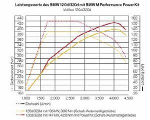

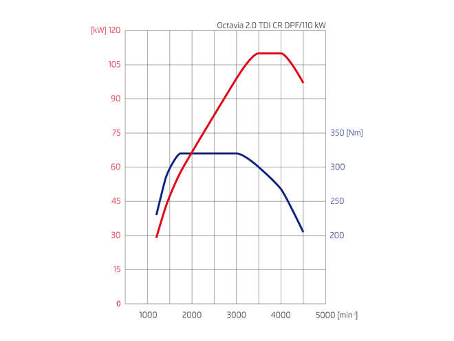

Il problema è il cambio MT6 della Giulia che è al limite dei valori di coppia, parlo delle diesel naturalmente.
Le Giulia con l'MT6 hanno la coppia limitata rispetto a quelle con l'AT8 quando escono dalla fabbrica.
Comunque dice bene rickrd, basta limitarla e aggiungere cavalli... :D

Io un'ipotesi di elaborazione dell'MT6 l'avevo esposta qui, ma non ha avuto un gran successo....anzi c'è mancato poco che mi dessero del **********! o_O:confused:

Beh, è interessante invece, si mantiene il picco massimo di coppia per non gravare troppo su cambio e trasmissione, con l'iniezione di cavalli si sfrutta la parte alta del contagiri.
Credo siano valori facilmente raggiungibili dal nostro 2.2
