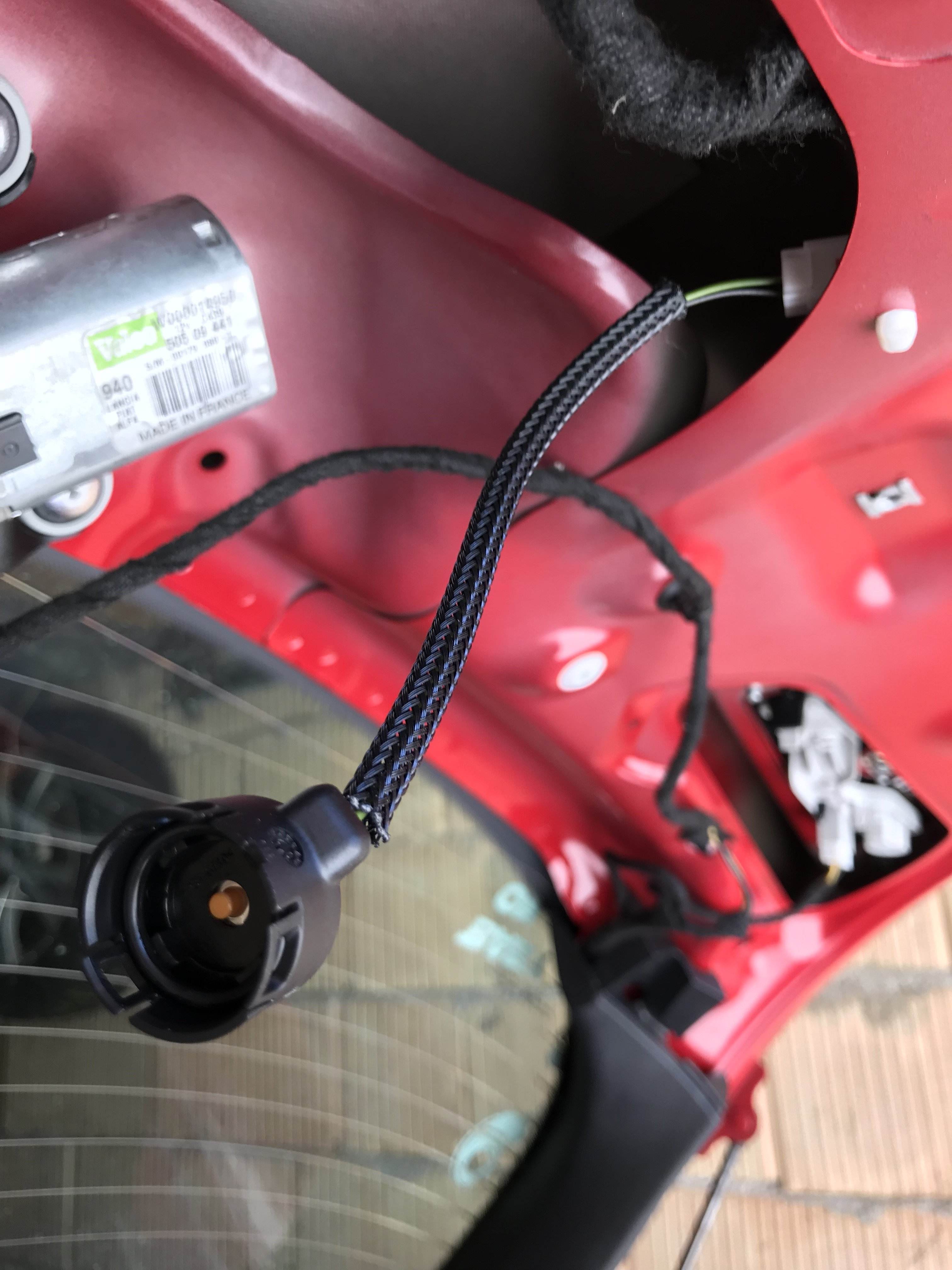

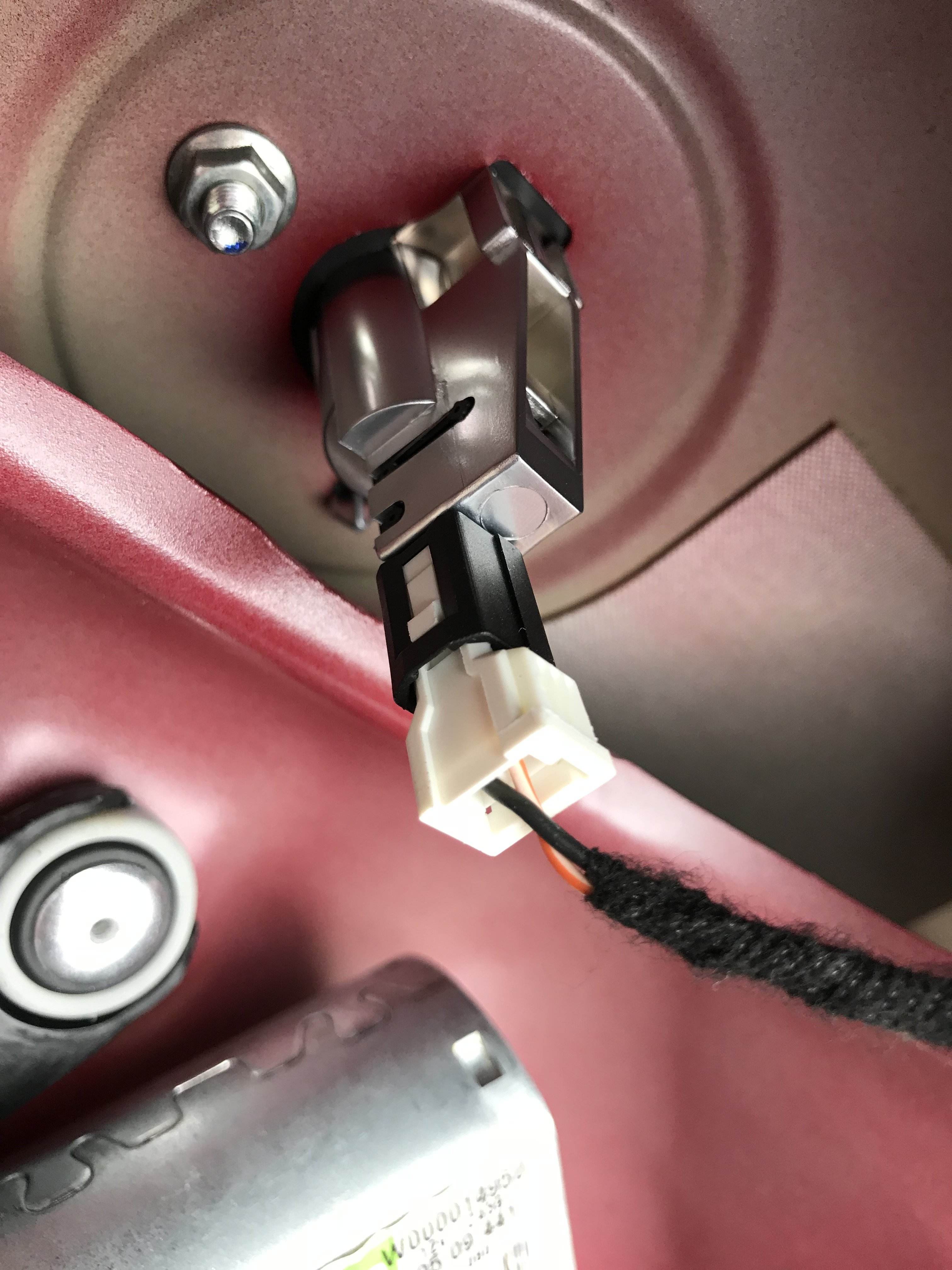

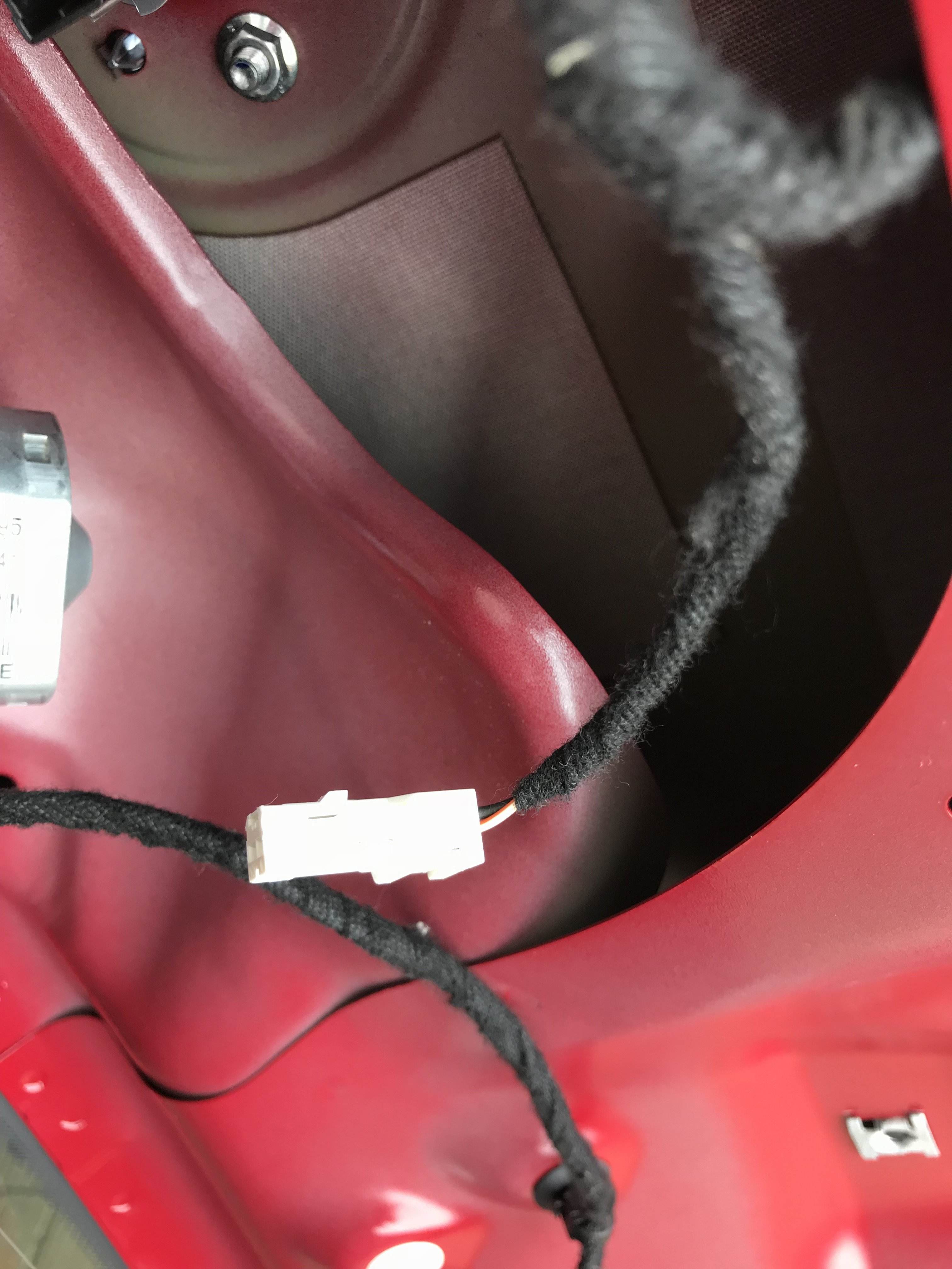

Dopo aver smontato i dadi che fissano il pulsante come mostrato dall'utente KLAUDYUS, potete sganciare il contatto elettrico o lasciarlo attaccato. La cosa importante è sganciare il connettore bianco agganciato alla carrozzeria dove finisce il filo elettrico del pulsante originale.
Sganciate il connettore dalla carrozzeria perché si attaccherà direttamente al nuovo pulsante. Inserite e imbullonate il nuovo pulsante e agganciatevi direttamente il connettore bianco.
Il vecchio pulsante con il cavo elettrico che andava fino al connettore non vi serve più.

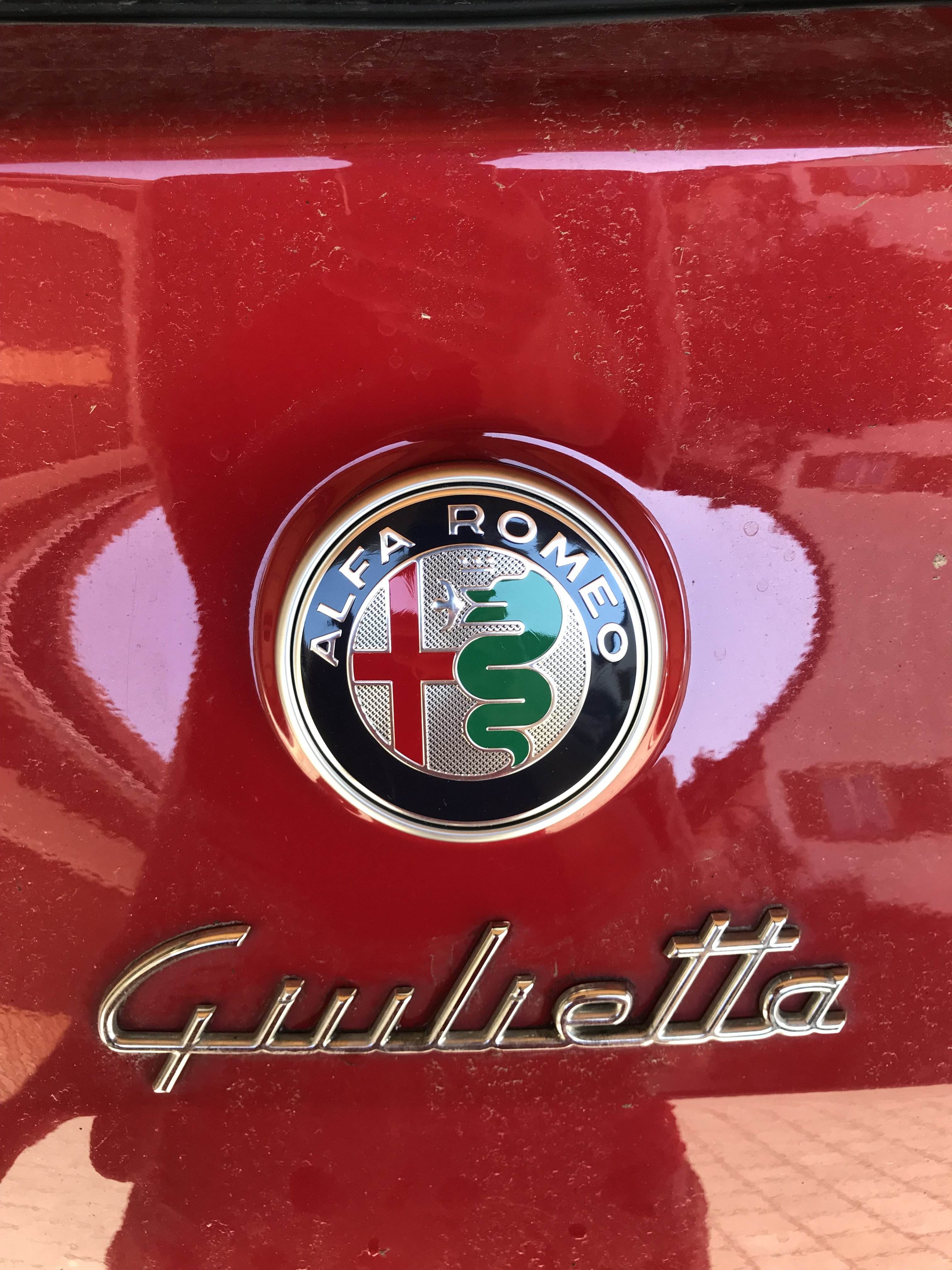

Il risultato finale è pulsante con nuovo logo, perfettamente funzionante.
