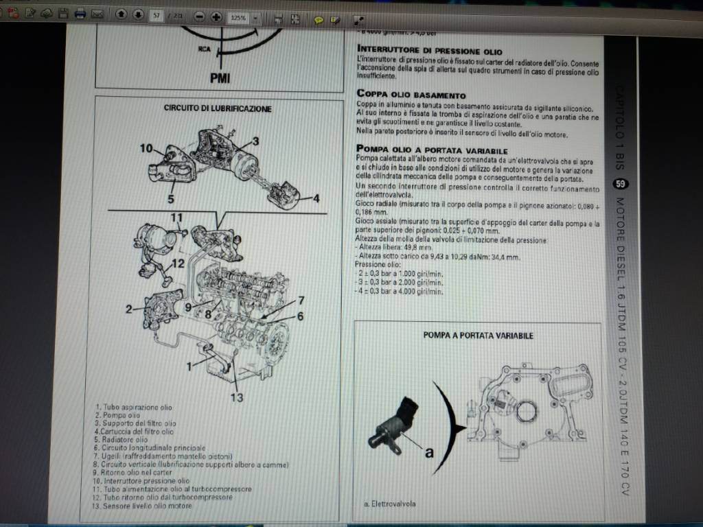

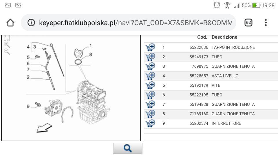

Dovrebbe essere la posizione 9, non so se l immagine è chiara

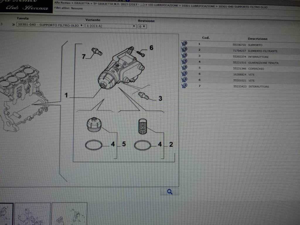

7 e 3, uno per pressione bassa e uno per pressione alta, nella zona filtro olio
