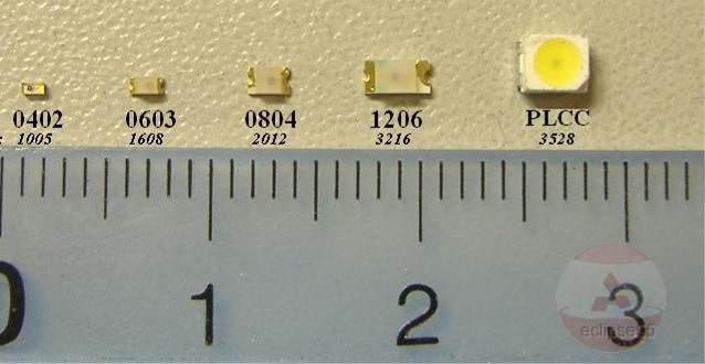

per i LED del clima?? il quadro e stato completato con successo
I led rossi sul clima sono piccolissimi mi pare di ricordare che sono quelli più piccoli in questa immagine ma io ho adattato la misura subito dopo la 0603 (1608) bianchi. Basta grattare sulla scheda elettronica con un cutter la vernice sui poli negativi e saldare li. Questo per l'illuminazione tasti. Per l'illuminazione numeri ci sono sempre i 3528 e il filtro bianco da inserire ma il fondo tenderà all'azzurro e non al grigio scuro/nero.

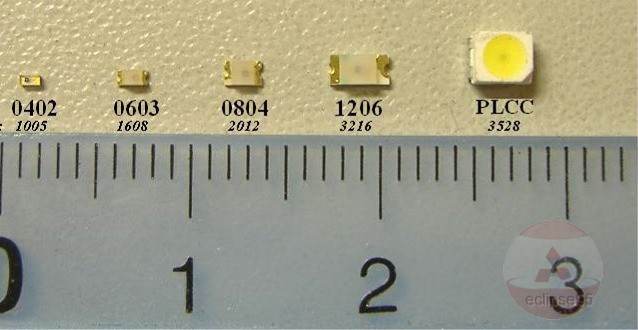

Visualizza allegato 204988
ti ringrazio
