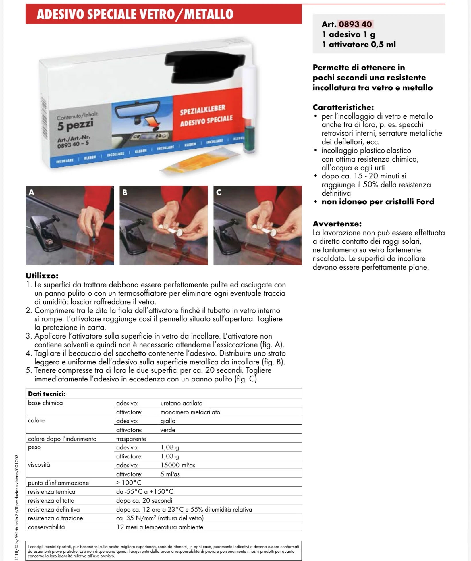

qualcuno sa che tipo di colla o di biadesivo si deve usare per incollare al vetro il supporto del sensore pioggia?
grazie
#2
Usa l’adesivo per fissare gli specchietti
