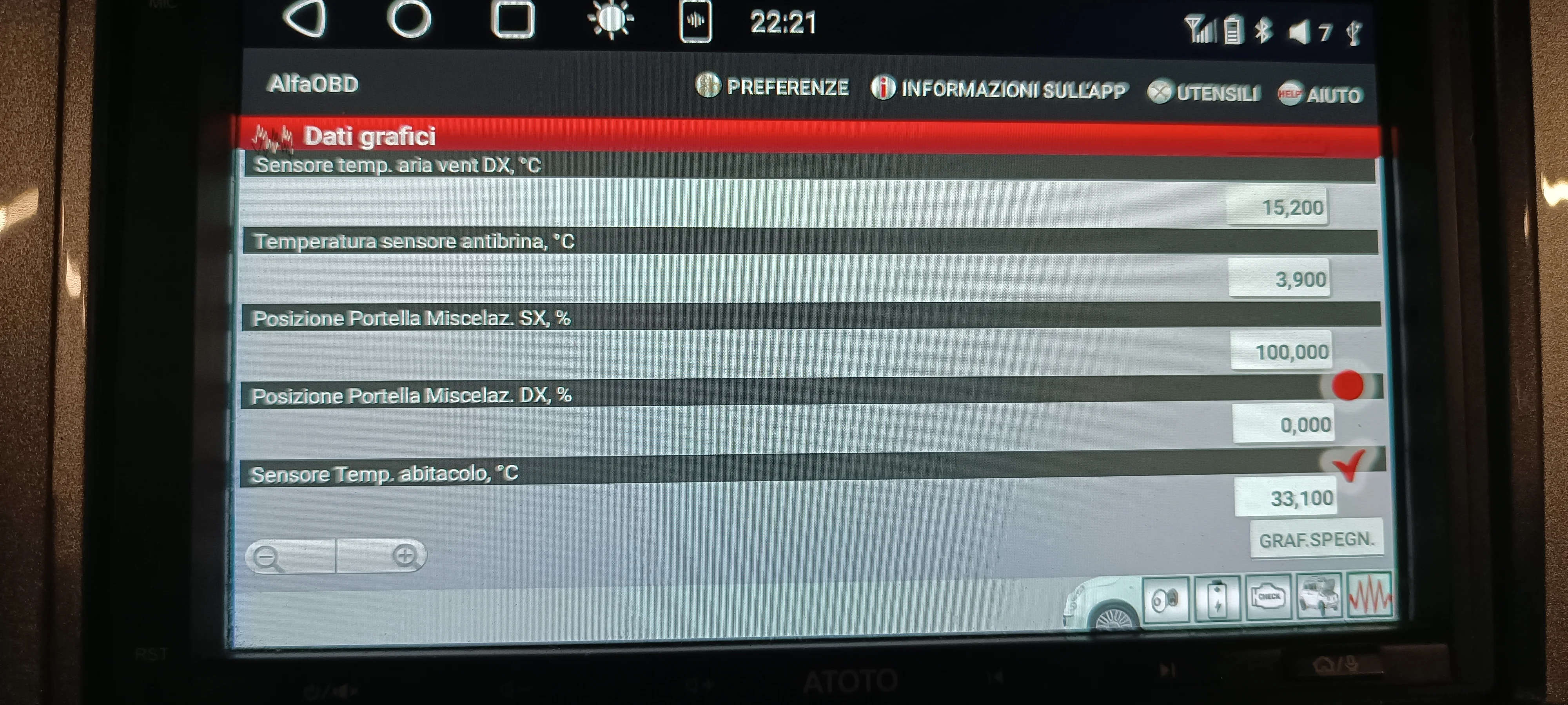

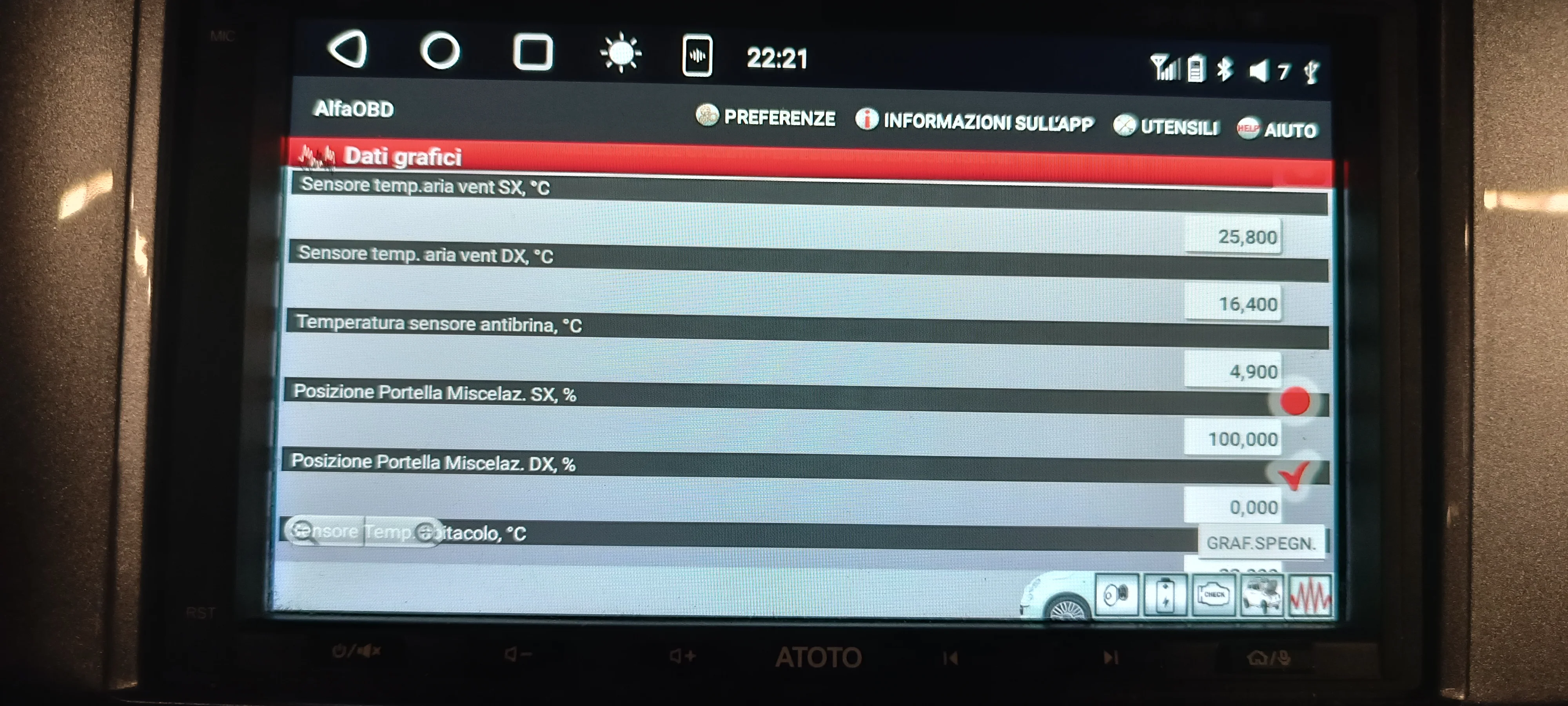

Salve a tutti! La mia Giuly con clima bizona emette aria fresca e non fredda solo da destra mentre lato passeggero calda,credo di avere qualche perdita ma l' elettrauto dice di non averne riscontrate. Facendo diagnosi è uscito un problema con l'attuatore sinistro che vorrei evitare di cambiare aprendo manualmente e bloccando la Portella dell' aria...si può fare?
Allego due foto della diagnosi...mi date vostri pareri? Vedo che qui ci sono persone che ne capiscono un po'... Grazie mille

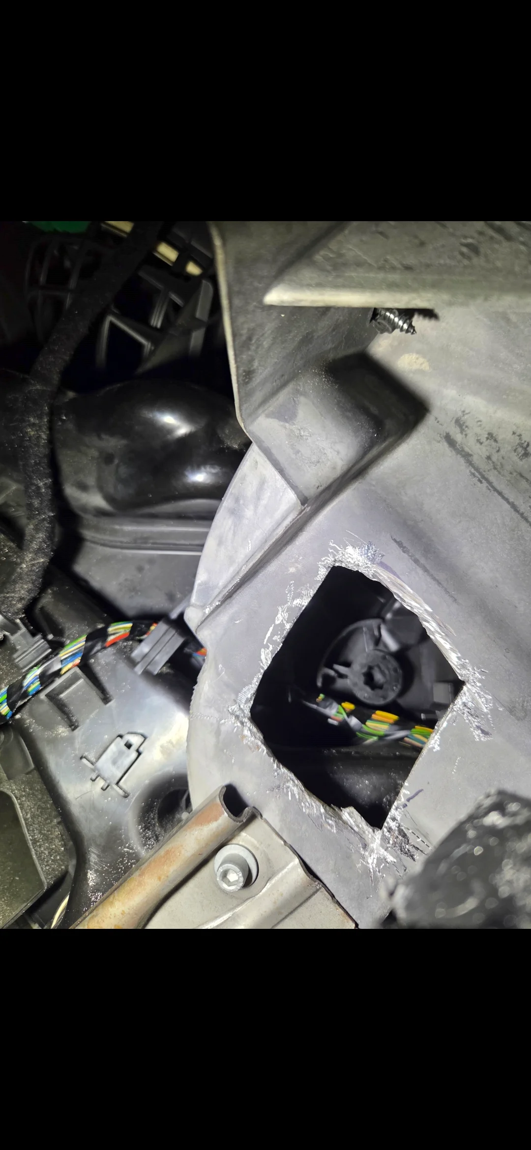

Qualcuno ha provato a fare il foro sulla lamiera per attuatore sx con una lama oscillante BIM? Il mio dremel (sottomarca) non ha la coppia giusta per fare il foro, e pensavo di comprare un nuovo utensile
#1,413
Alla fine ci sono riuscito con un utensile oscillante anche con una lama da legno, circa 45 minuti, non è difficile da tagliare, però dietro ho preso delle accortezze per non tagliare i cavi che è la cosa più impegnativa da fare.
Il problema purtroppo mi è sfuggito di mano perché davo per scontato fosse il miscelatore, l'aria fresca a destra mi ha ingannato, sembrerebbe essere una semplice mancanza di gas a questo giro.
