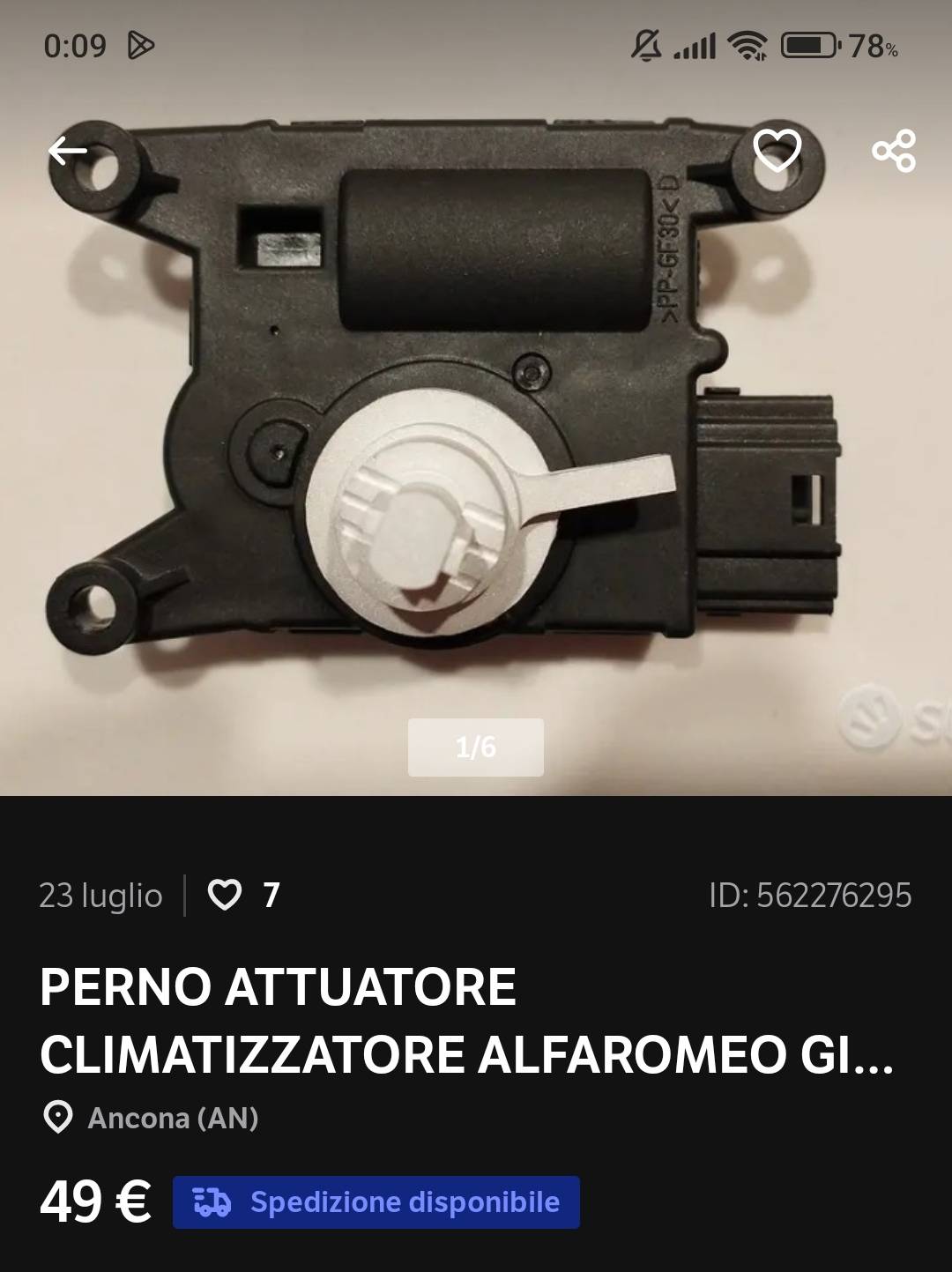

Ho visto che ci sono in vendita dei perni anti rottura in alluminio per gli attuatori del clima, qualcuno li ha provati?
