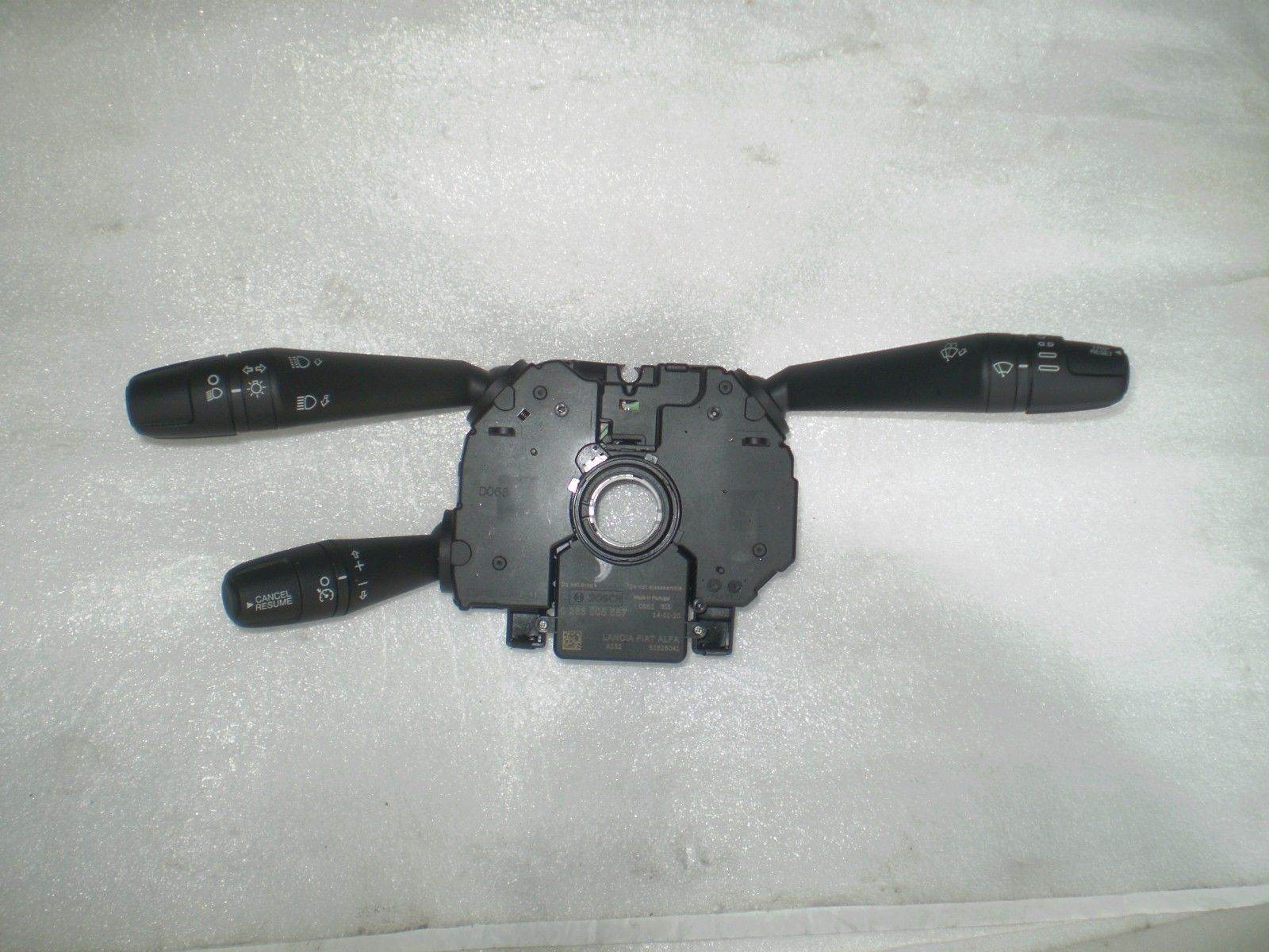

ciao ragazzi, sulla mia 4C non ho il cruise control e ho notato che quando faccio gli spostamenti in autostrada sarebbe davvero utile........la domanda è: acquistando un devioluci completo di cruise control, è possibile avere questa opzione? oppure va resettato o impostato qualche parametro della casa madre? non ditemi di chiamare in concessionaria perchè ho già chiesto e non mi sanno rispondereo_O
il devioluci sarebbe questo, mentre io ora ho quello con le sole due leve..........GRAZIE!:)

Se esiste come optional per la 4C allora credo sia fattibile

Allora, posso dirti che io nella 147 spostai il cruise dalla prima alla seconda serie perché ne ho avute due. Il connettore era nascosto sotto al piantone, ho tolto dalla vecchia macchina e messo nella nuova con il coperchio per l'uscita della terza leva. In conce mi dissero che avendo già il gas elettronico era normale poter mettere il cruise anche nella nuova. Io nella mia 4C lo ho di serie quindi non saprei come aiutarti. Pensavo lo avessero tutte.

solitamente questa operazione si può fare , ma secondo me implica una riconfigurazione delle centraline di ECM - Ipc- e ABS e bcm e forse tcm questo ovviamente per il fatto che le quattro centraline gestiscono il Cruise control e le funzioni di sicurezza e funzionamento .

vero....non ci avevo pensato........comunque in Alfa mi hanno risposto di smontare la copertura del piantone di sterzo e vedere se all'interno c'è una "femmina" libera alla quale evidentemente va attaccato il cruise...........:confused:.........ma possibile che nessun concessionario Alfa sappia com'è fatta sta macchina??

E' una macchina che non ha fatto grandi numeri , forse sei il primo che gli chiede questa cosa , io ti consiglio di chiedere ad un officina autorizzata che sicuramente rispetto ad un concessionario ci tiene di più a soddisfare questa tua richiesta particolare , comunque i cavi di solito vengono quasi sempre predisposti , poi però appunto c'è una parte software da riallineare . Ciao
