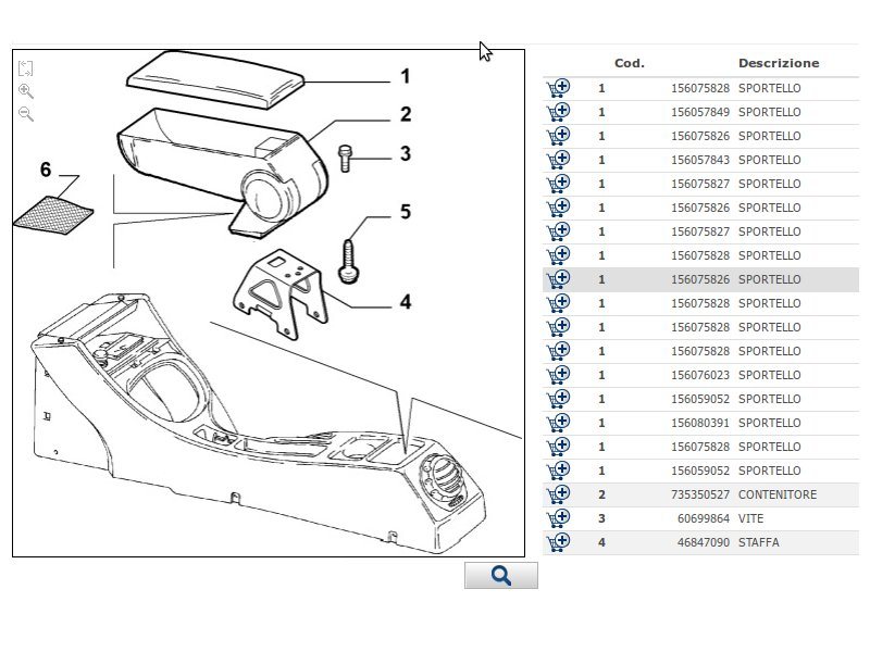

Salve ragazzi, possiedo la nasona del 2008 blackline progression. Giorni fa ho acquistato un bracciolo usato ma è come nuovo, stesso colore dei miei interni. Vorrei montarlo ma da quando leggo sul web c'è bisogno di una staffa.
Io possiedo solo il bracciolo, 1 bullone, e sotto il bracciolo ci sono due "corna" a X.
Come posso procedere per il montaggio? Posso montarlo anche senza la staffa o c'è bisogno di essa?
Grazie in anticipo per le risposte.
Questo è lo schema di montaggio con tutto quello che ti serve. Buon lavoro: good . :

Ragazzi stamani sono stato all'alfa e mi ha detto che forse non la fanno piu la staffa e se la ordino ci vogliono 2 o 3 settimane per arrivare e costa 50 € c'è qualche altra soluzione?
Scusa ma la staffa che cosa ha di diverso da quella vecchia???
Cmq io il mio me lo sono montato da solo e le viti sono messe da sopra e non da sotto..... 3 ce ne sono
Quoto manueldea09. Il mio proviene da una prima serie e l'ho fissato alla staffa con tre viti da sopra. La staffa, se non ricordo male, si fissa lateralmente al tunnel del telaio con quattro viti.
