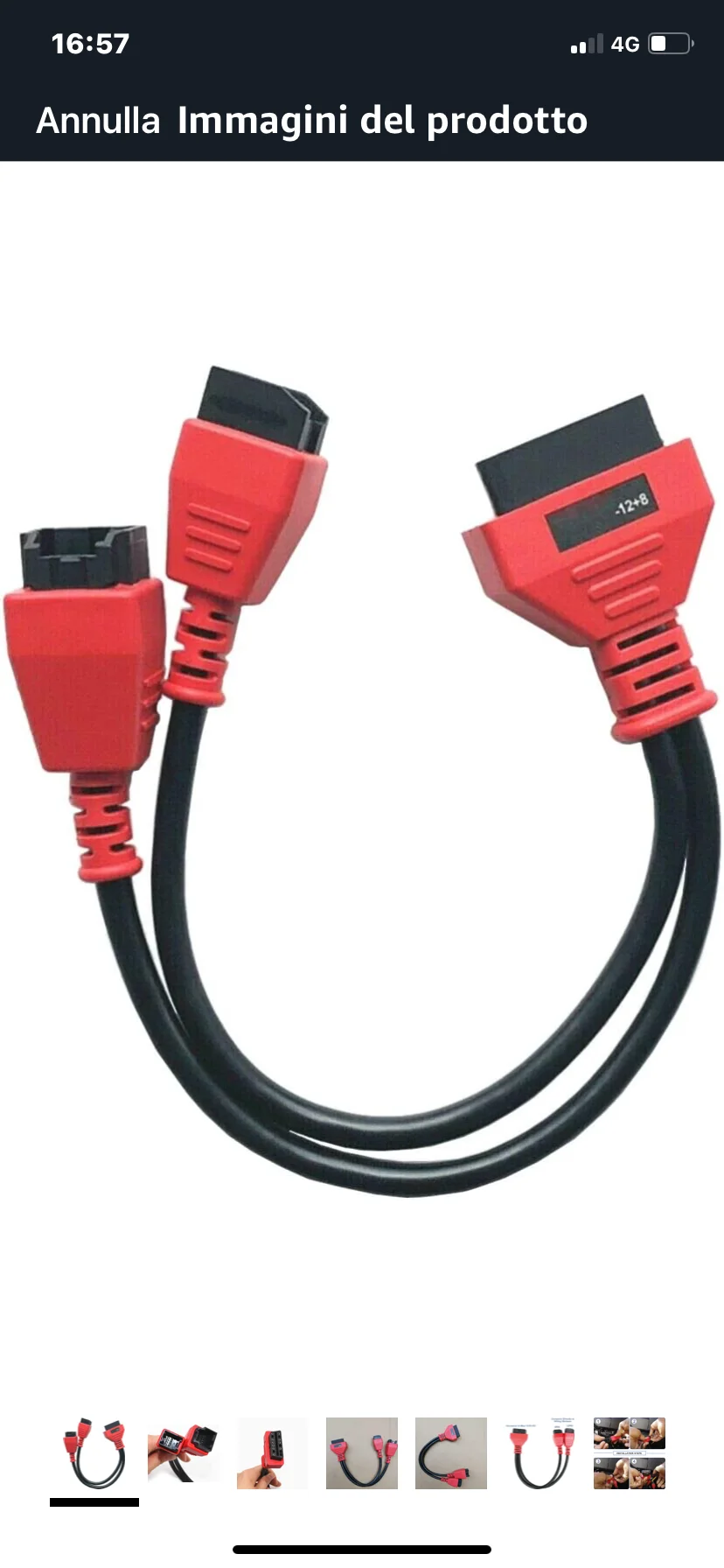

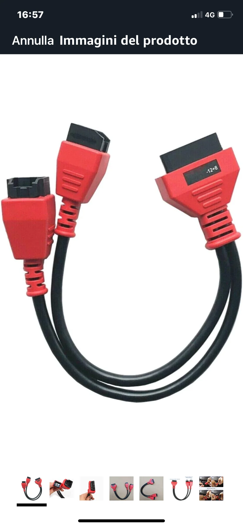

Ciao a tutti, ho fisicamente tolto sgw e connesso i 2 connettori a questi in foto. Ora riesco a connettermi con FiatEcuScan ma posso lasciare il cavo così o devo mettere qualcosa che chiude il circuito. Questo che ho montato funziona da bypass? Mi lampeggiano i km. Grazie a tutti

è un cavo temporaneo che dà accesso al canbus sulla obd2 volante, il bypass consente lo stesso accesso sulla porta obd2 originale della vettura.
il bypass dell'sgw non determina disallineamento, quindi c'è un altro problema nel canbus, rivolgiti ad un meccatronico, come minimo devi rifare l'allineamento proxy

Rifatto alliniamento ma nulla da fare. Anche staccato la batteria. Devo riprovare a ricollegare sgw per vedere se sparisce

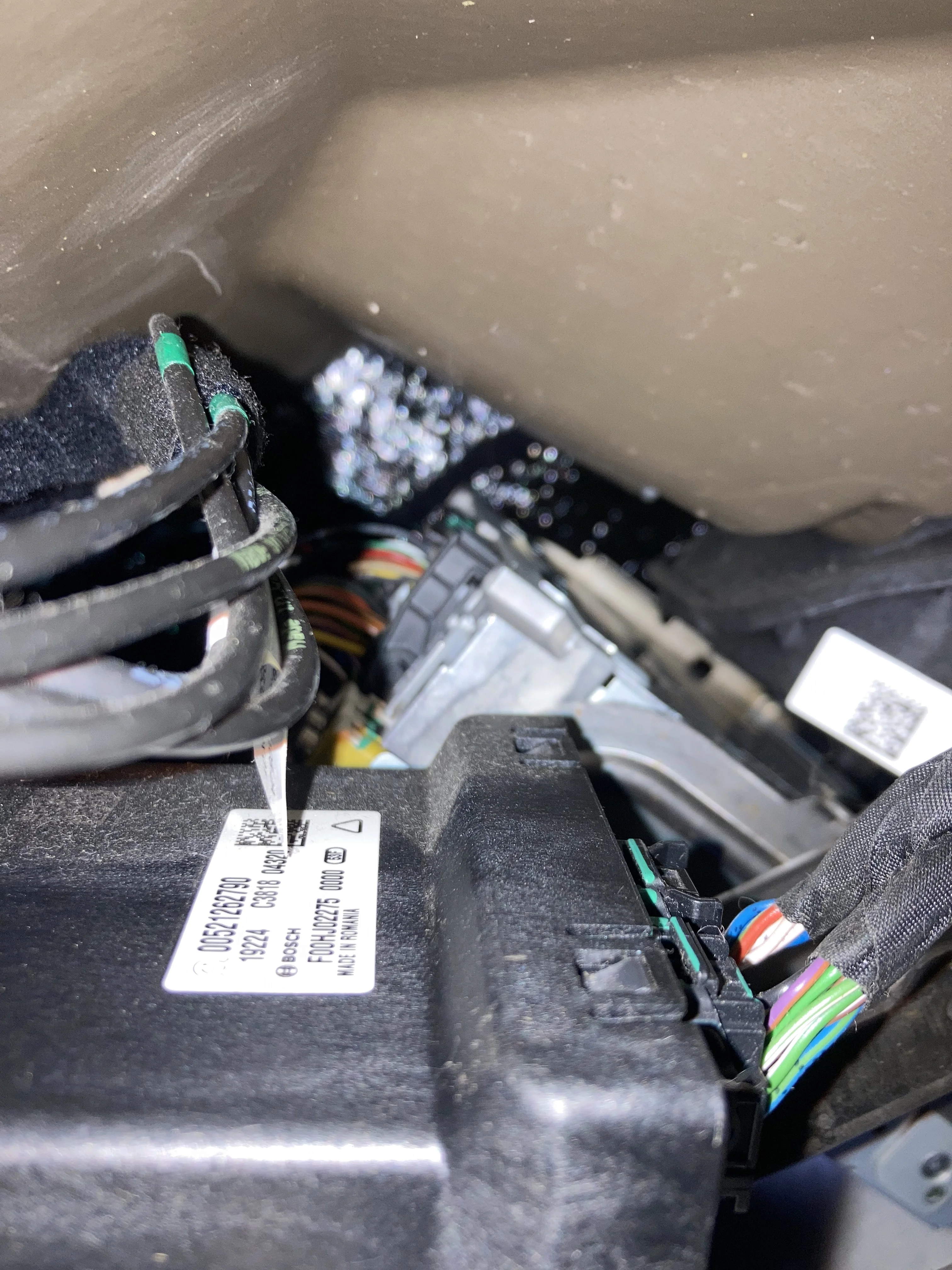

Per evitare di sbagliare, mi confermate che questo è l’alloggiamento dove collegare il cavo Sgw? Basta tirare i cavi o c’è un gancio?
