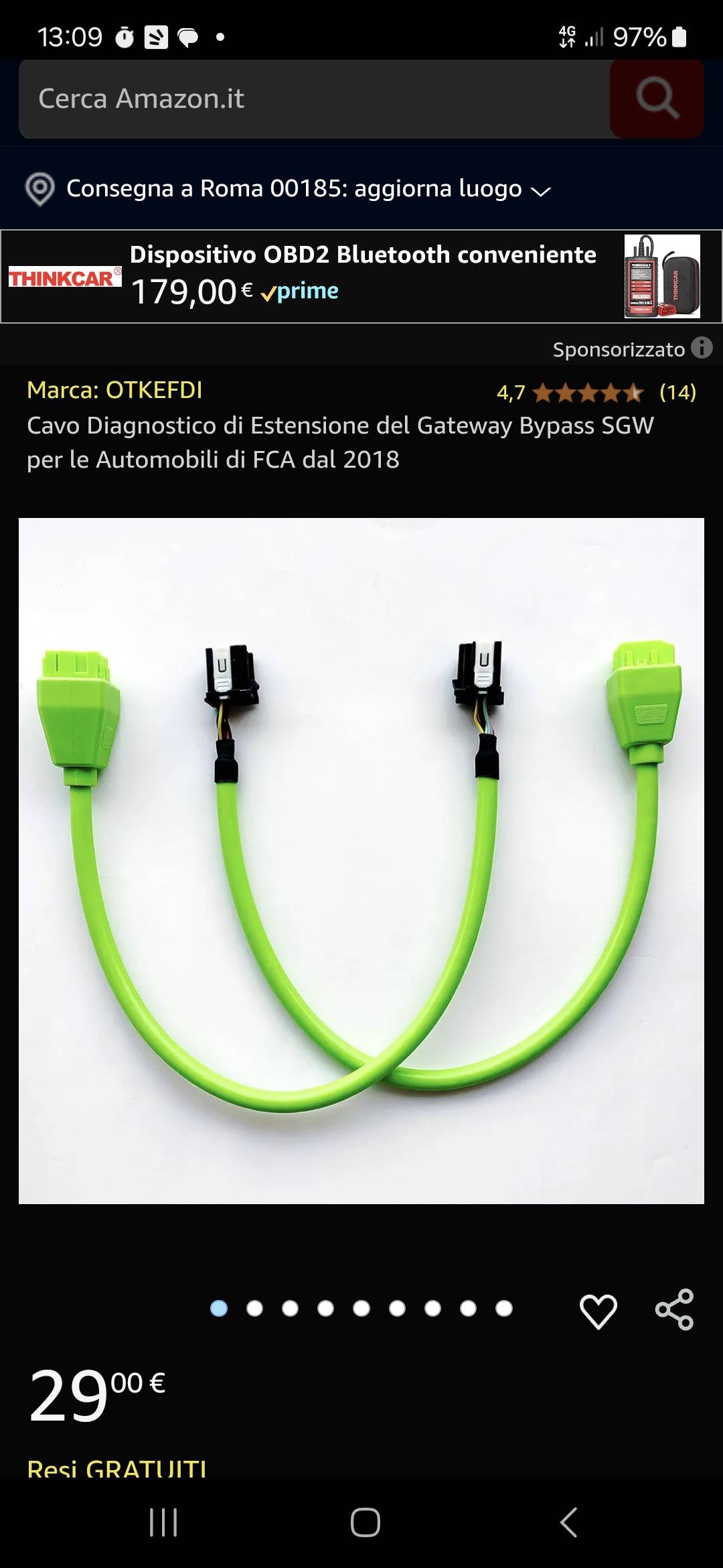

Dove hai trovato le prolunghe?
Vorrei acquistarle anche io per lo stesso motivo.

Ciao !!! Ci sono sia su amazon che su ebay... sono le stesse ... su amazon vengono 5 euro di meno... asp che provo ad allegarti la foto. O fai un foro nello sportellino porta occhiali a sinistra e le fai uscire da lì così a necessità scolleghi le prolunghe bypass e rimetti il suo sgw , o lo tieni a portata di mano da sotto al piantone dello sterzo
Perfetto
Ti ringrazio!!!
