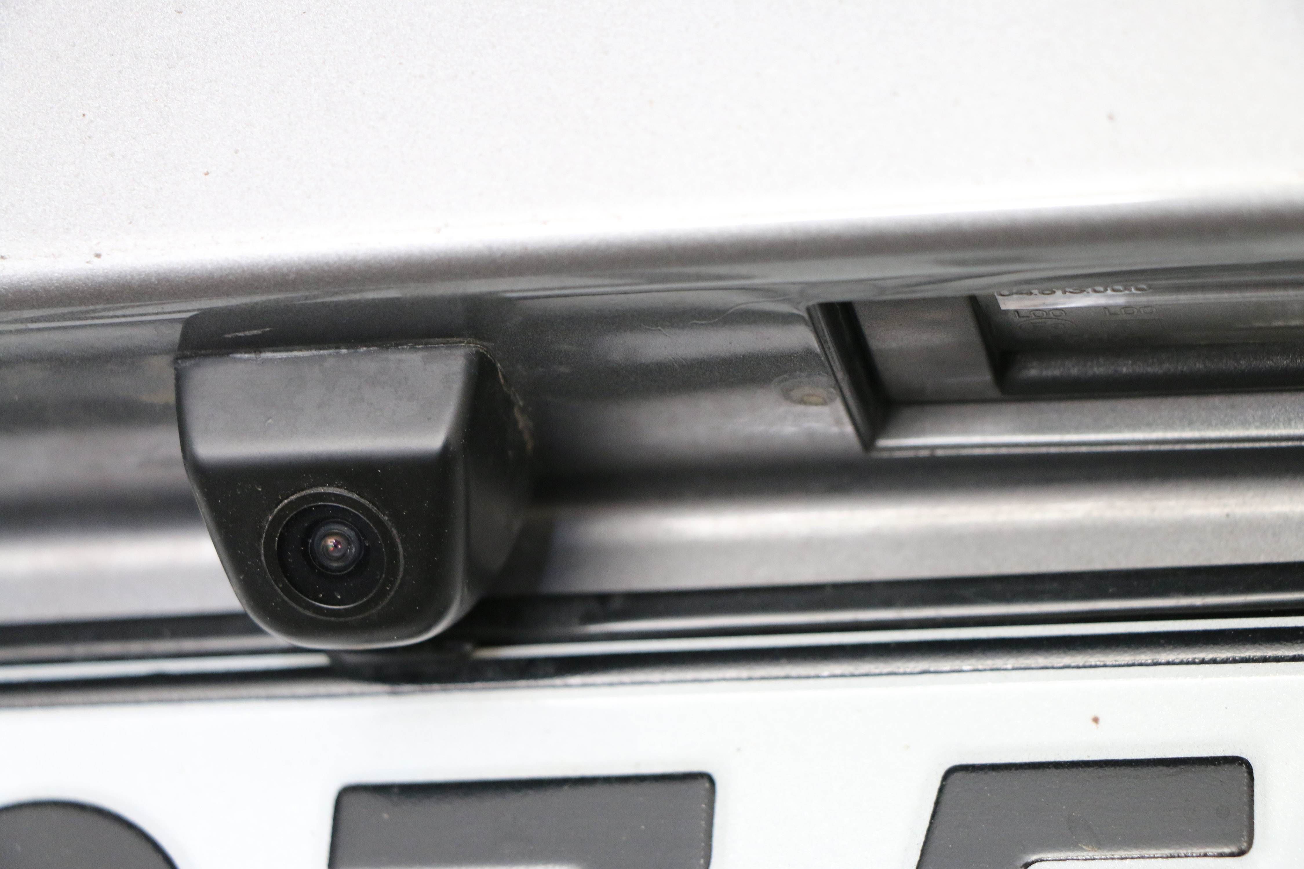

Ciao. Ti dico la mia esperienza personale: se leggi sul forum ci sono guide esaustive su come staccare il paraurti. Io li ho montati grazie a questo aiuto prezioso. I 12 volt della retromarcia li intercetti sulla sinistra del bagaglio e ci alimenti la centralina che rileva l'innesto, cosi come i sensori. Poi, con un trasmettitore wi fi, ho messo una retrocamera tra le luci di posizione. Ed un monitor vicino allo specchio retrovisore. All'interno della plafoniera luci abitacolo trovi il cavo retromarcia( che serve per il retrovisore elettrico ) con il quale alimenti monitor e ricevitore wi fi. Spero di essere stato utile.

Per quanto riguarda la retrocamera, mi piacerebbe molto averla, però quella di portare i cavi fino all'anteriore mi spaventa .. quelle wireless invece non vorrei che avessero troppa latenza, te come ti trovi?

E' perfetta. Innesti e trasmette all'istante. Niente cavi da portare da dietro. Buon lavoro!
