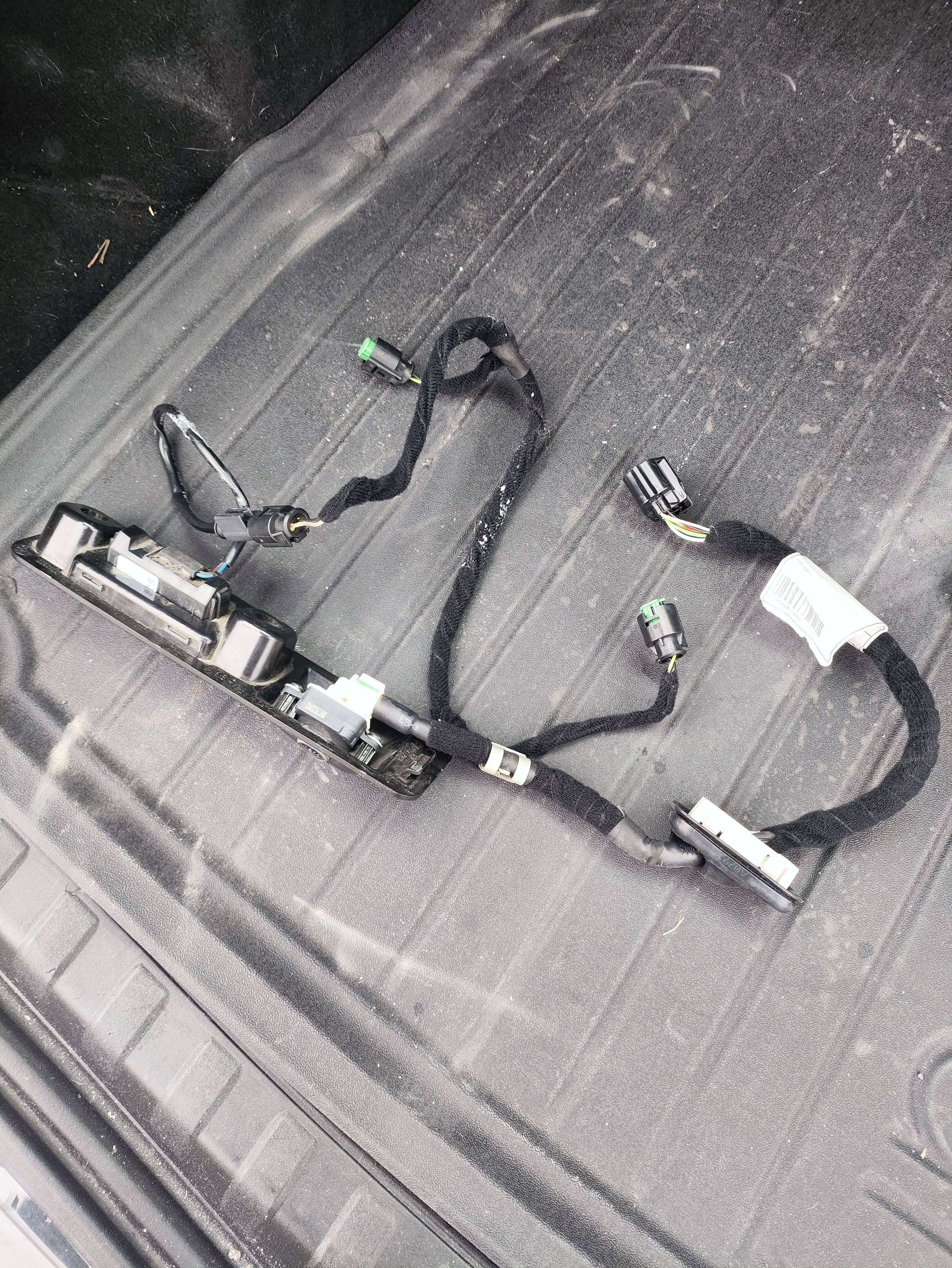

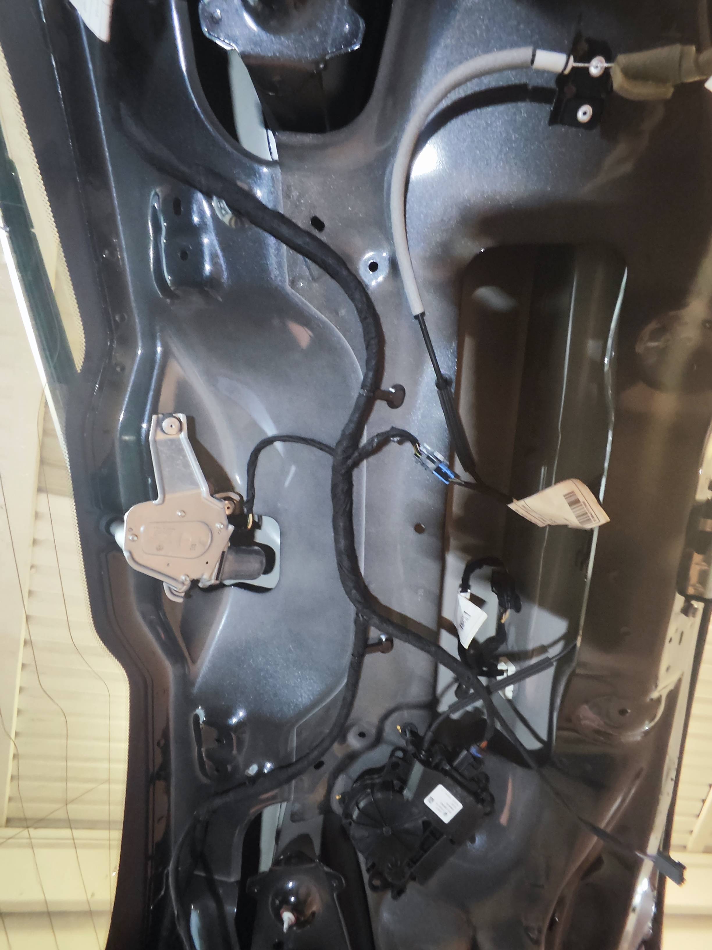

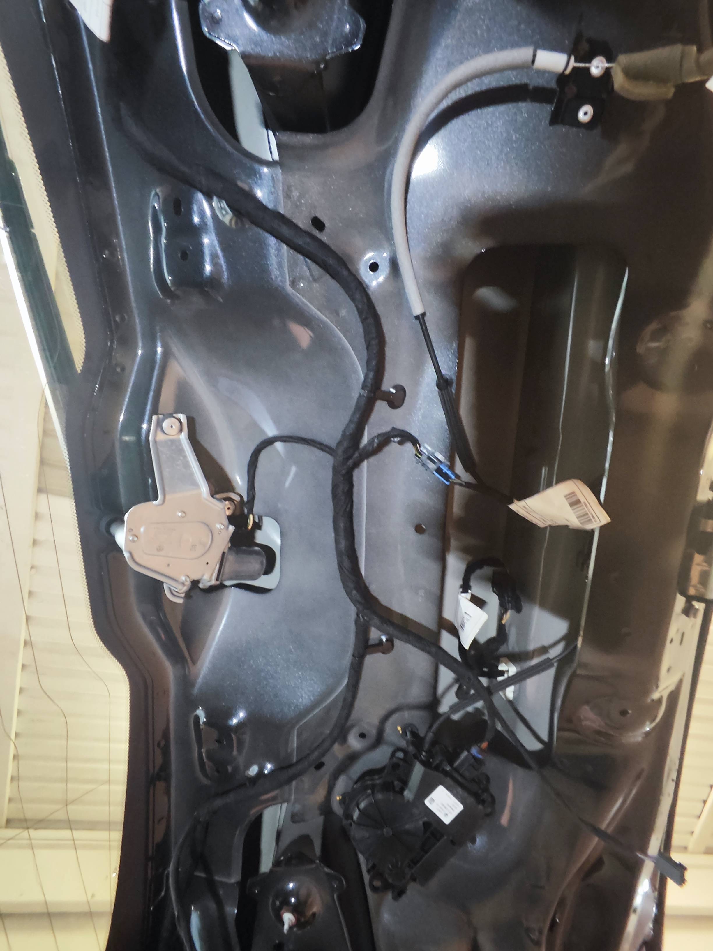

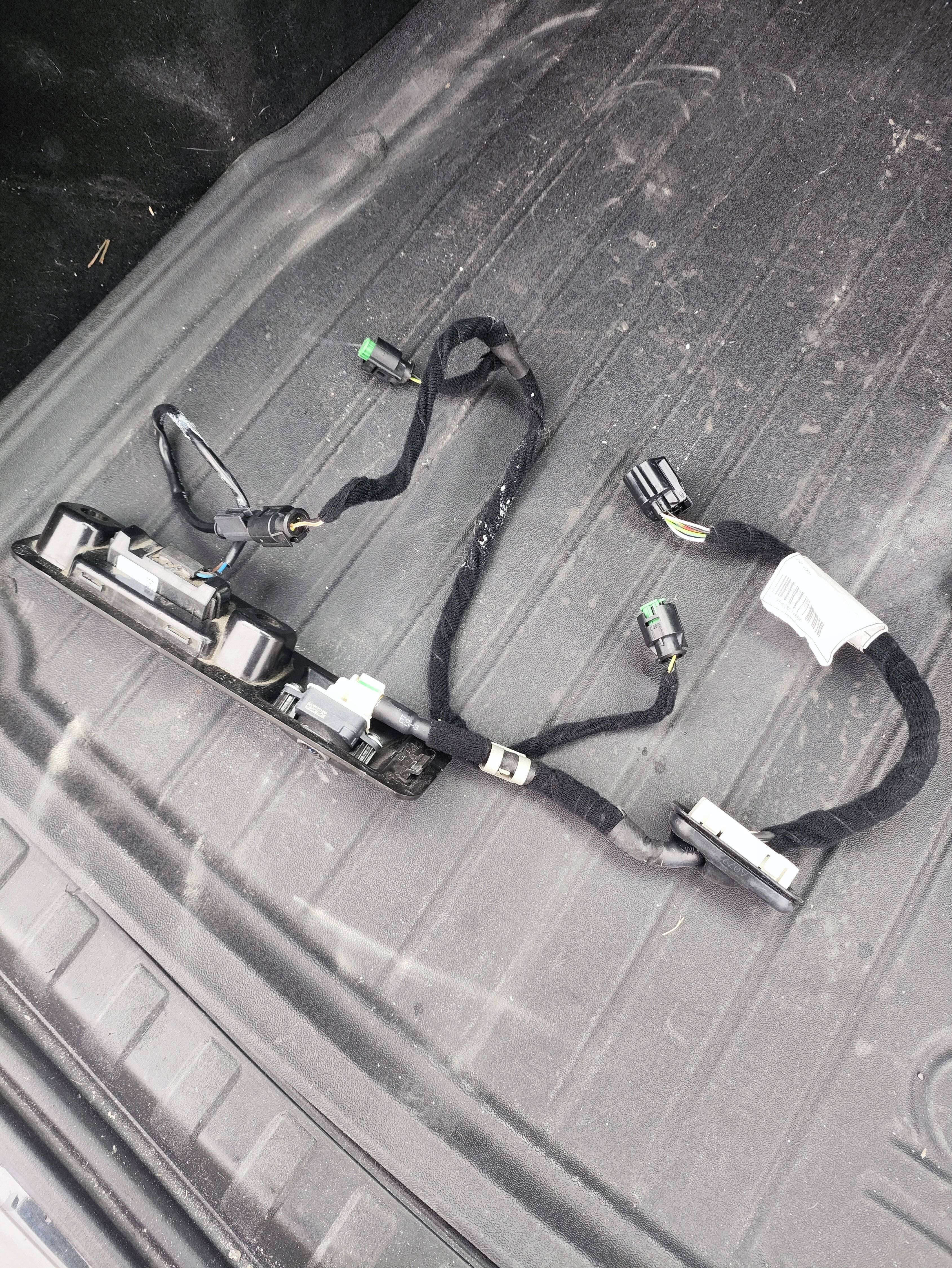

Buongiorno, ho smontato il pannello posteriore dopo aver comprato il kit usato in foto.
Con sorpresa non ho trovato niente dove collegare i due fili verdi per la retrocamera.
Giusto per conferma, anche secondo voi la mia non è predisposta?
