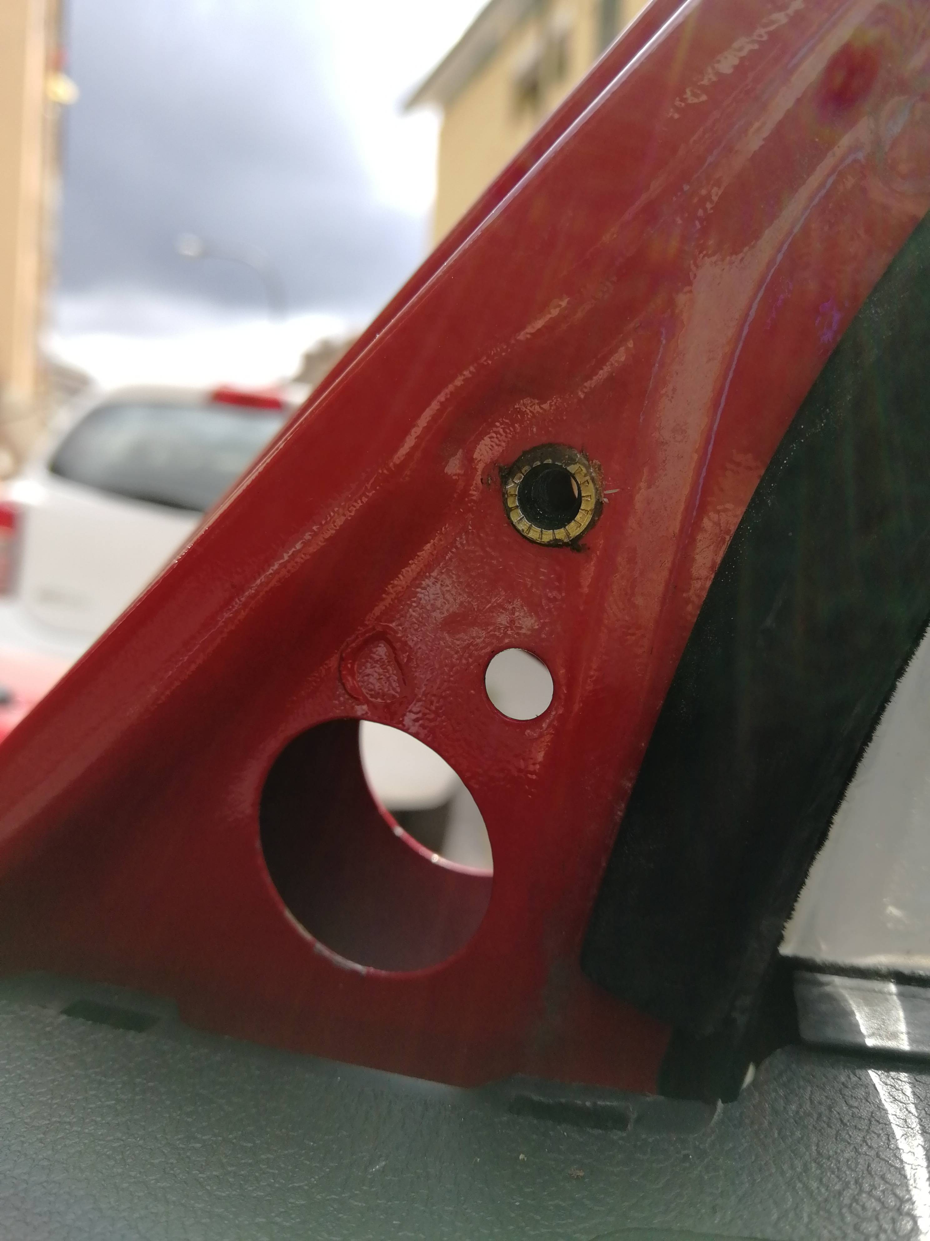

Buongiorno a tutti! Sto cercando di installare lo Specchietto destro alla mia 33 nata senza. È da mezz'ora che sto provando invano a togliere questo "invito" dorato (che mantiene la mostrina ma che non serve per il nuovo bullone). Idee??

L unica soluzione per toglierlo è forare con la punta. Il diametro dovrebbe essere come il foro sottostante. Quello è un inserto filettato molto usato negli assemblaggi
