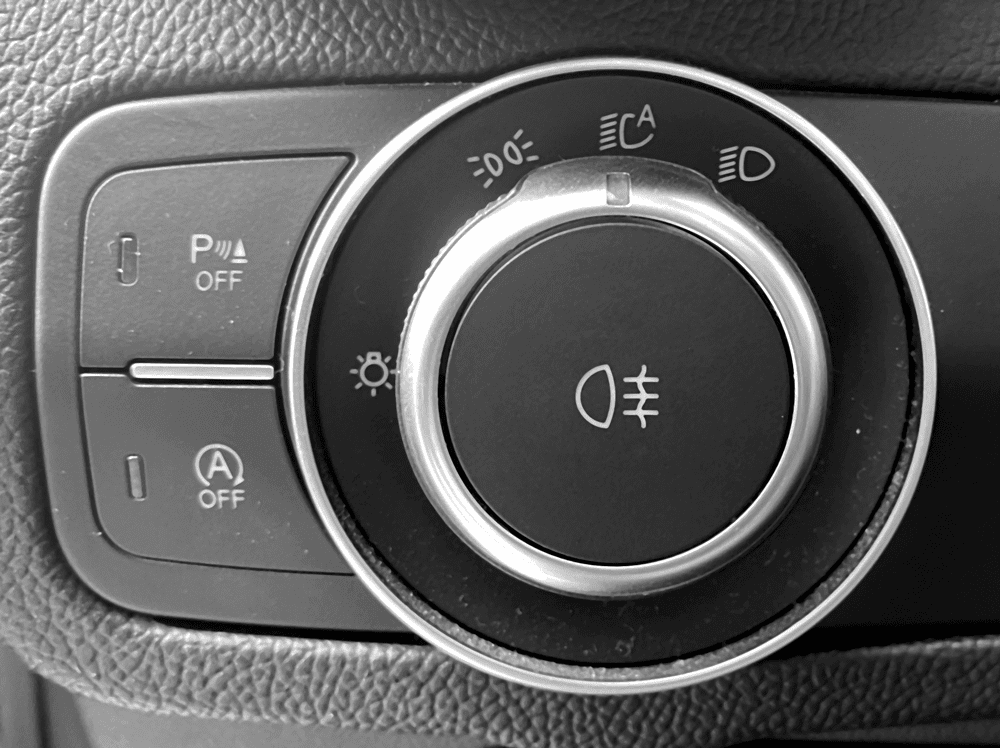

Vorrei mettere l'interruttore, Commutatore luci di Giulia su Stelvio qualcuno di voi ha fatto questa modifica? Volevo sapere se é possibile metterlo senza causare danni alla Stelvio sia alle luci che all auto regolazione che fanno i fari ad ogni accensione. Il connettore sembra identico a mio parere, anche la forma é identica così da avere la posizione 0 dei fari.
Si e' plug & play.
Nessuna modifica perche' il connettore e' lo stesso quindi togli il commutatore attuale e colleghi l'altro.
Tutto funziona regolarmente.
Confermo quanti detto dall’amico Jack Ryan 👍
Reactions: mitoalfa
Si, certo.
Reactions: VURT
Ma la gestione della luci sarà la seguente: Posizione 0 accensione solo dei DRL diurni all'anteriore luci posizione stop spenti, in auto la macchina gestite autonomamente l'accensione degli anabbaglianti e luci posteriori, l'ultima selezione del manettino è avere tutto acceso a prescindere dalla luce esterna, posizione P la modalità parking
Corretto?
Corretto?
Ti dico come funziona su Giulia. Posizione 0: diurne accese e posteriori accese. Posizione Auto: diurne accese posteriori spente e accensione automatica anabbaglianti. Posizione fissa: anabbaglianti accesi e quindi anche le posteriori
