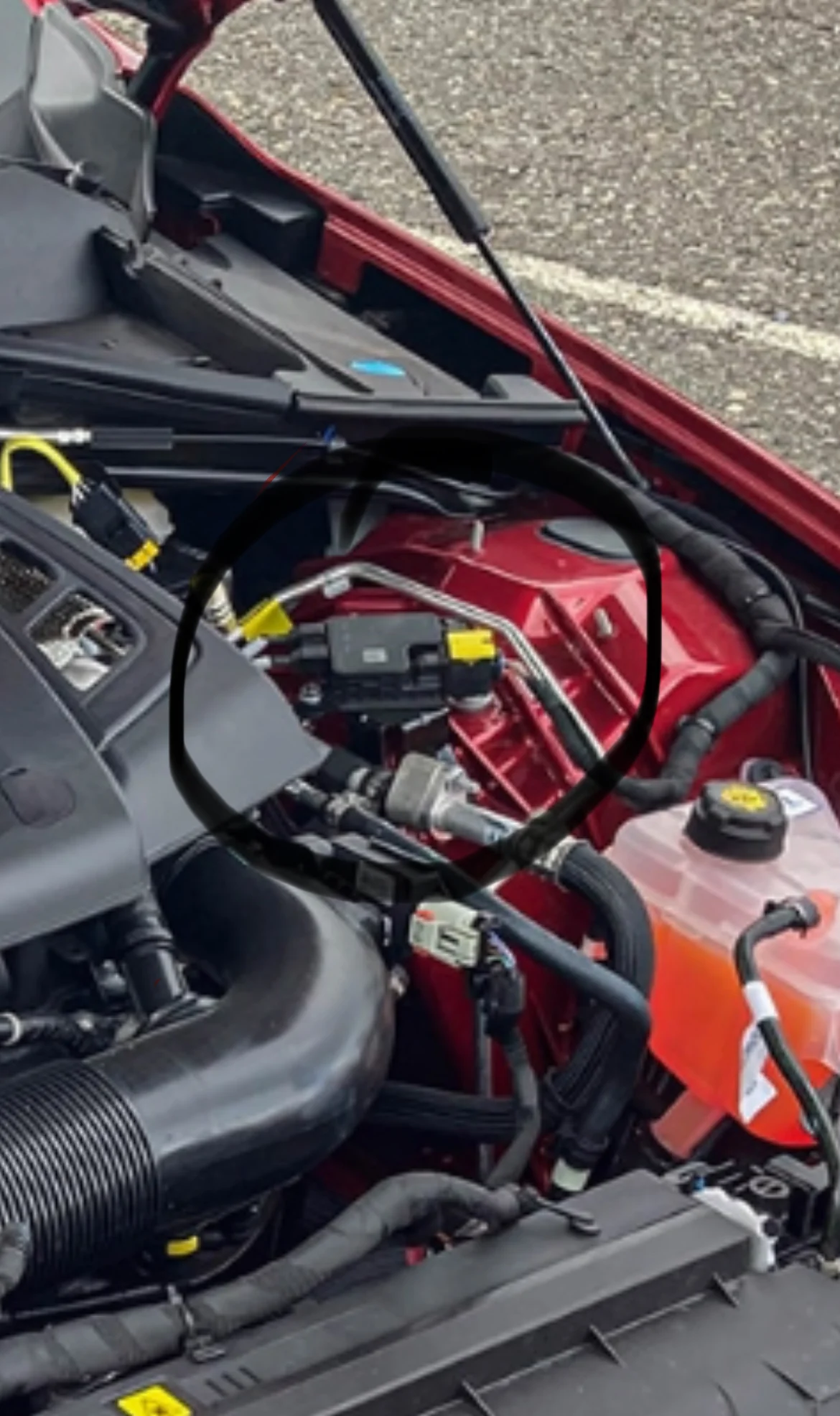

Ciao, ho un problema, voglio acquistare on line un downpipe per la mia Giulia 2.0 my20 euro 6d temp.
il problema sta nel fatto che devo capire se la mia Giulia ha o meno il filtro OPF.
In alfa non hanno voluto aiutarmi, nel senso che l'addetto ai ricambi mi ha detto che doveva essere l'officina a controllare, tramite il vin, e non avevano tempo. Lui dal portale ricambi non lo riesce a vedere.
Sapete come posso fare? É fondamentale per non ricevere un downpipe che poi non potrò montare...
Grazie
Se hai quel particolare cerchiato di nero, allora è presente

dal my2020 hanno tutte l'opf (in europa) , e forse anche le 19'
