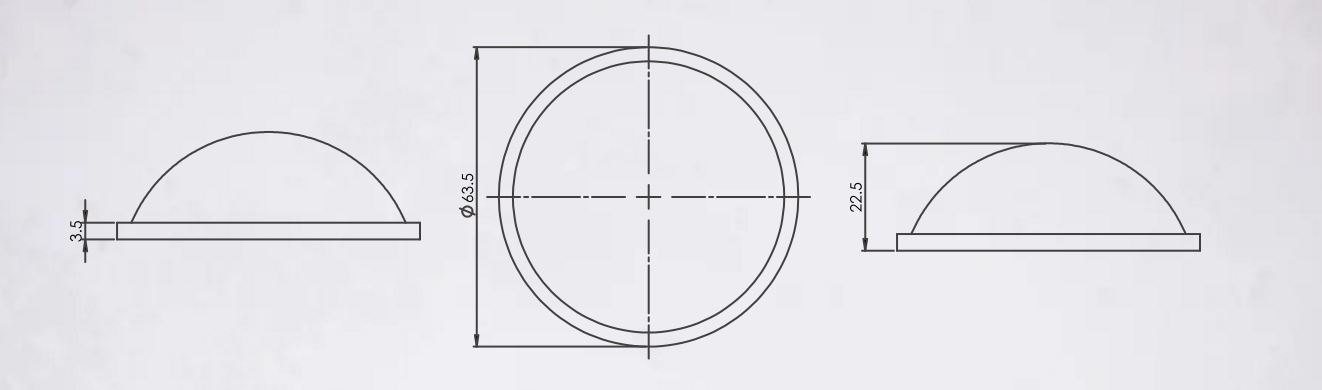

La soluzione delle "Clear Lens", da qui, credo sia l'unica strada percorribile per migliorare la situazione.
Se controllate, per esempio, sempre sul sito Morimoto vedrete che ci sono lenti di diverse dimensioni.
Queste sono le dimensioni di una "Clear Lens", bisognerebbe sapere quelle di un faro Alfa Romeo OEM.
Di certo so che non è una cosa "alla portata" di tutti.. ma appena ne avrò modo vedrò di andare più a fondo.
