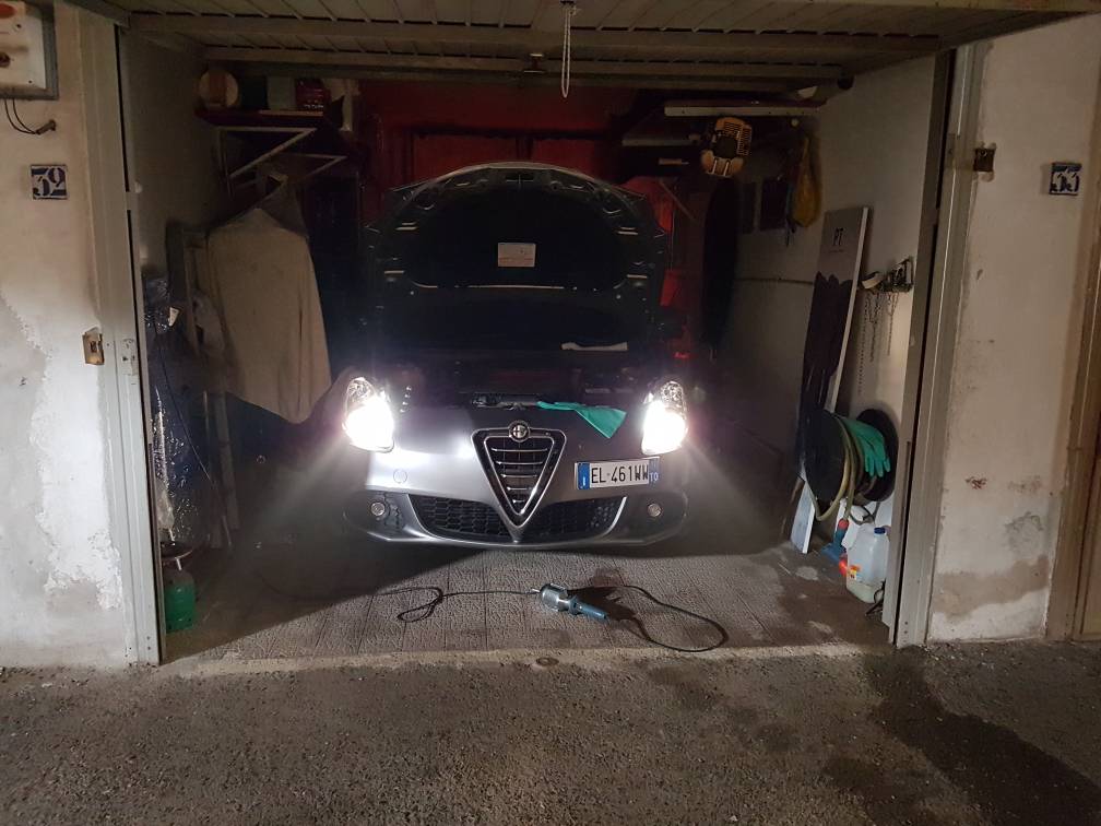

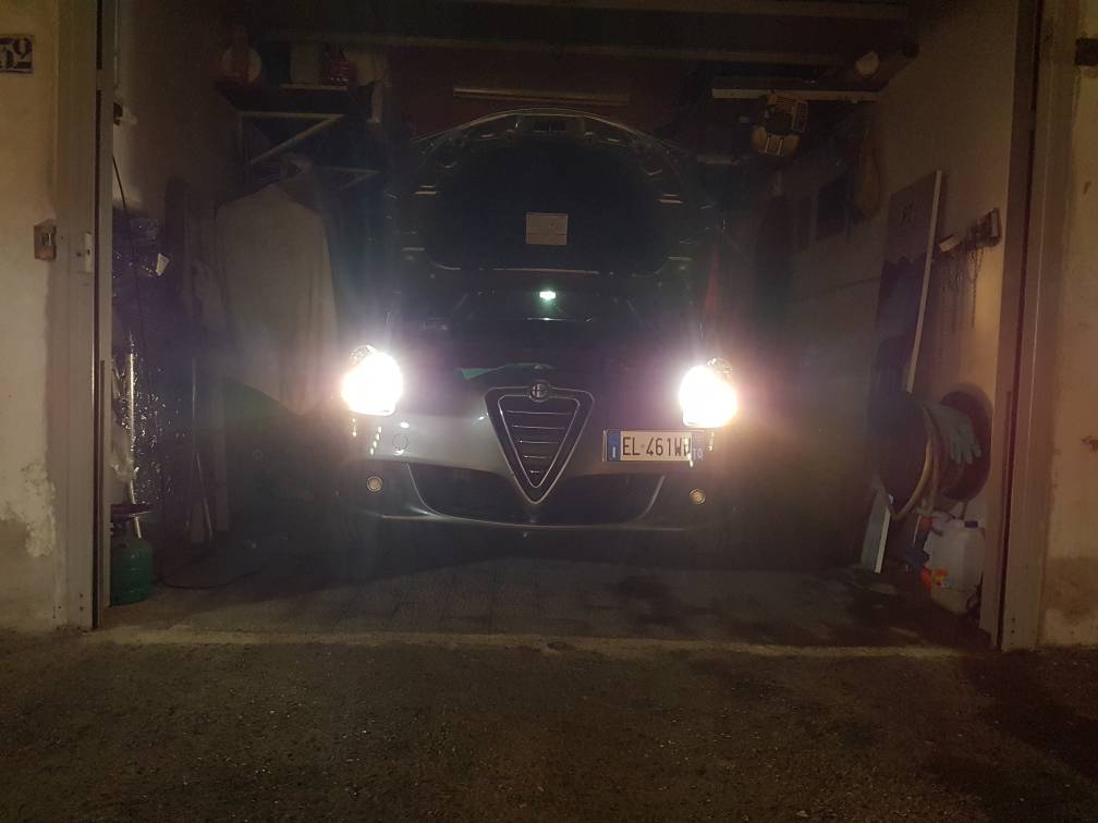

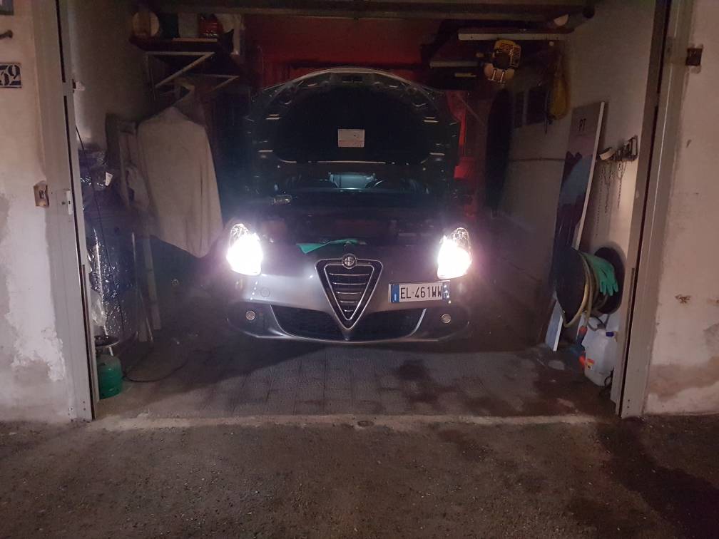

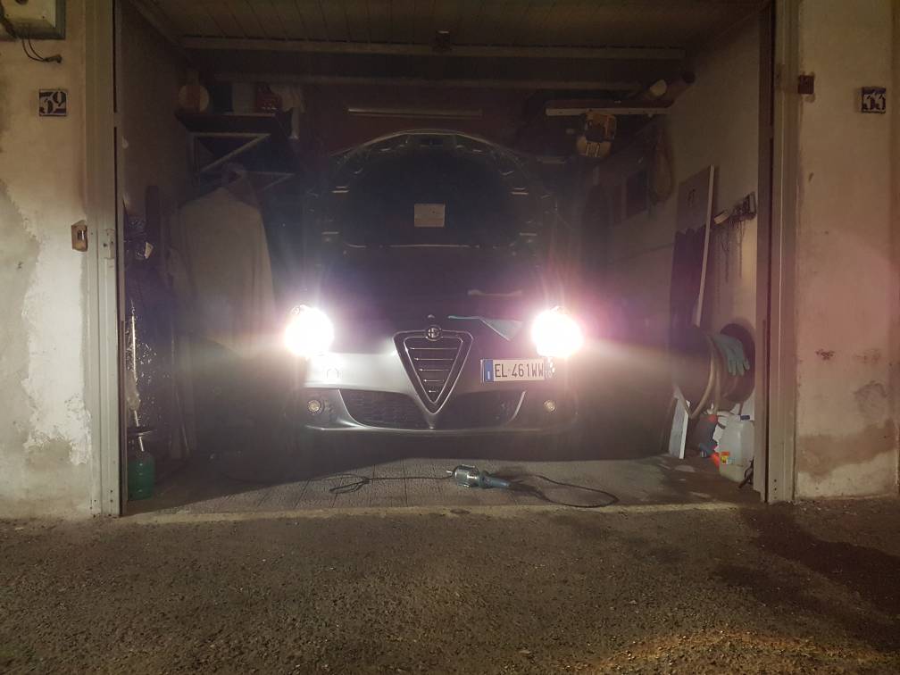

Fatto, 20minuti per il piu facile lato passeggero per capire cosa e come fare, 2 minuti lato guidatore smontando il tubo del lavavetri. Ho anche controllato l'abbagliante e quello messo male era quello incastrato, la base ha la forma tonda in un lato cosi come la lampada e non combaciavano.
Per gli abbaglianti l'effetto è solo leggermente meno giallo(H7 e H1 osram cool blue intese)
A destra la vecchia
questo con entrambe montate

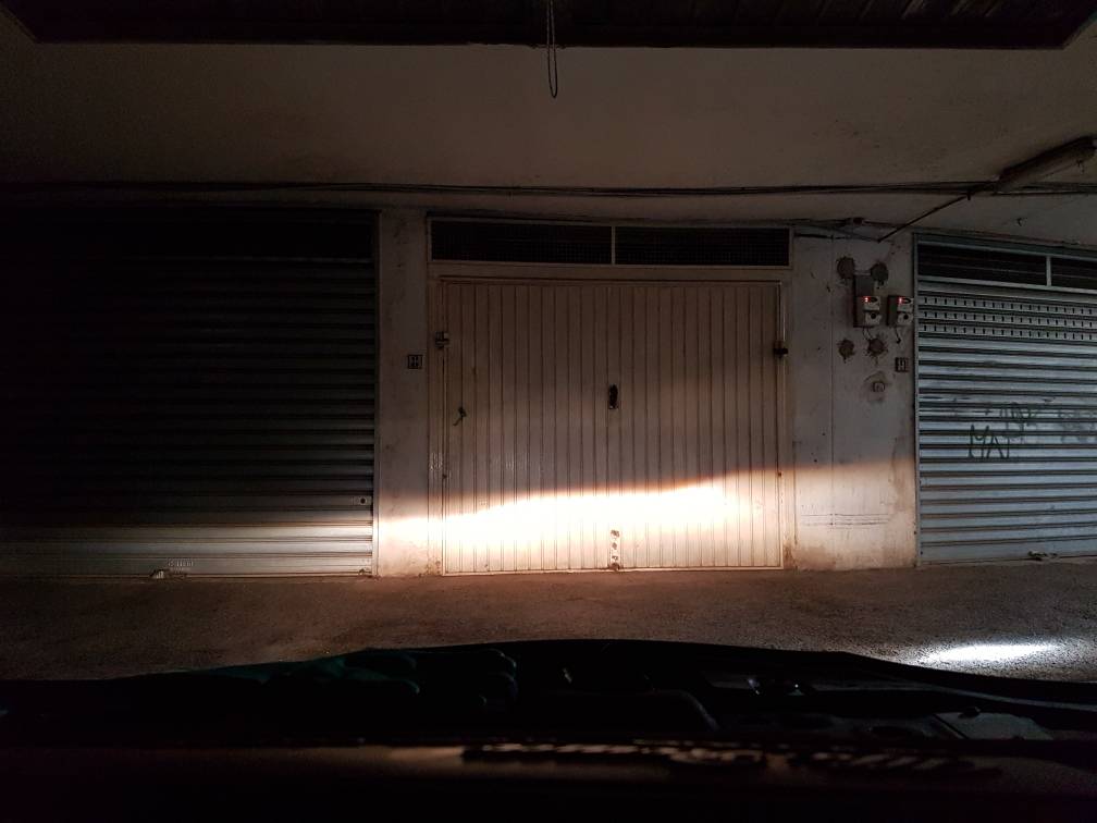

Questo è il fascio, devo provare avanti un muro piu lontano e per strada però il fascio sembra diretto come le vecchie
