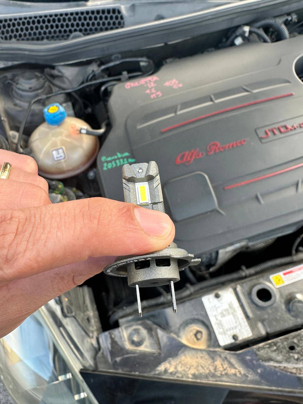

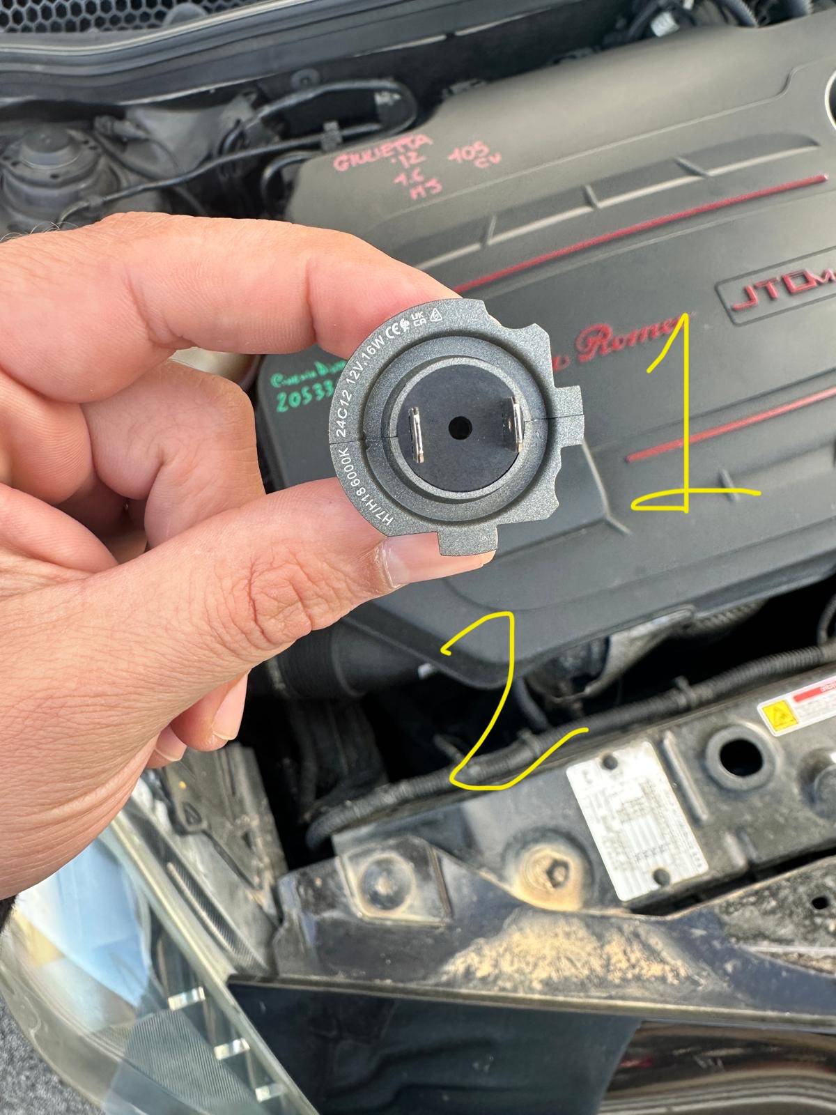

Buonasera a tutti, ho acquistato questi led della Philips per la Giulietta. Vedo che ci sono 2 linguette. Si montano allo stesso modo delle alogene? Nella foto lato 1 sotto? Con i led che vanno laterali e non sopra e sotto?

Montane una in un verso qualsiasi, accendi i fari mettendoti difronte ad un muro. Se vedi questo _/ allora è nel verso giusto. Altrimenti devi fissarla nell’altra posizione

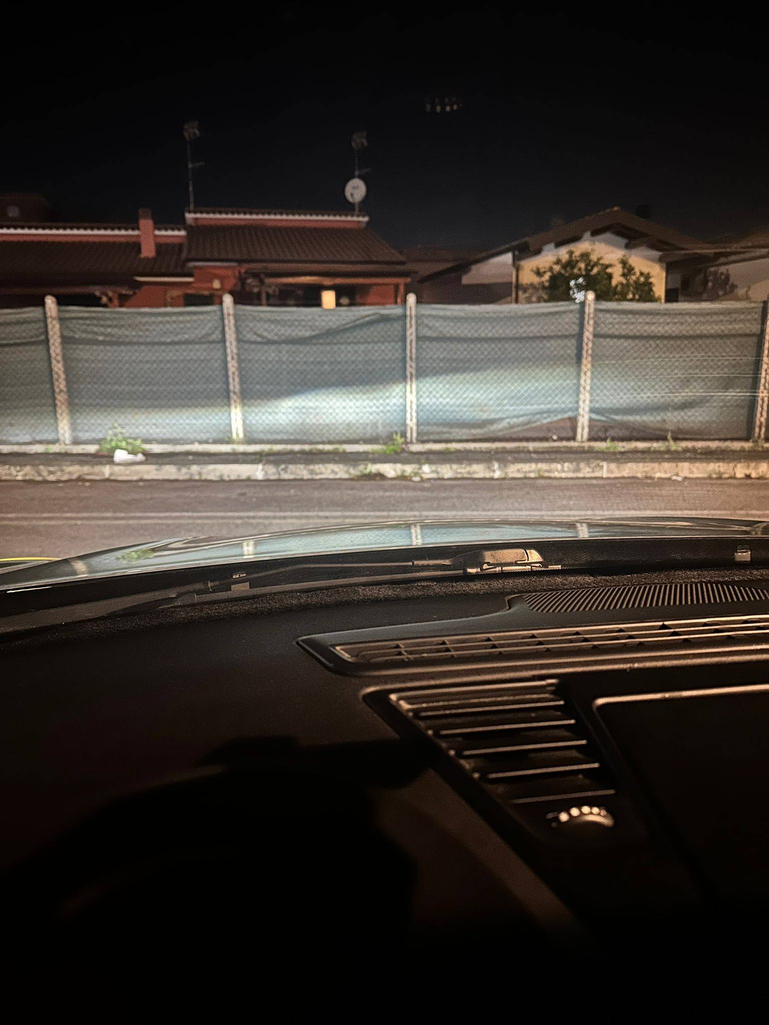

Corretto?
