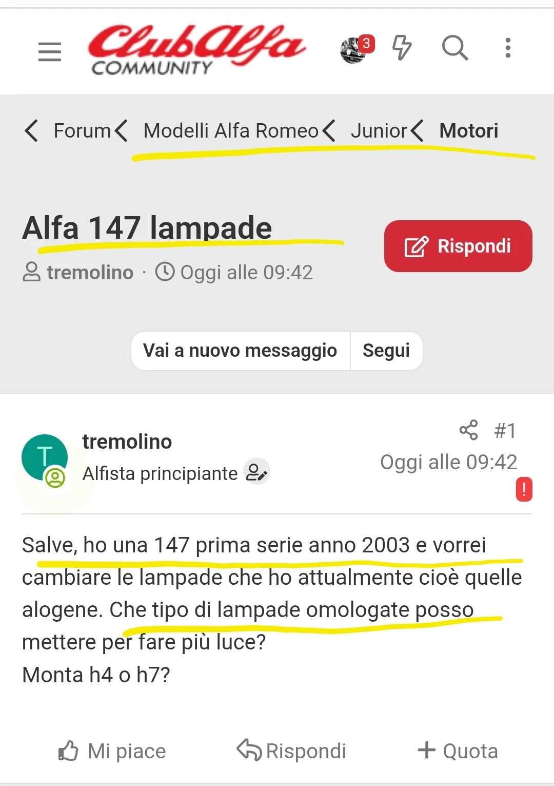

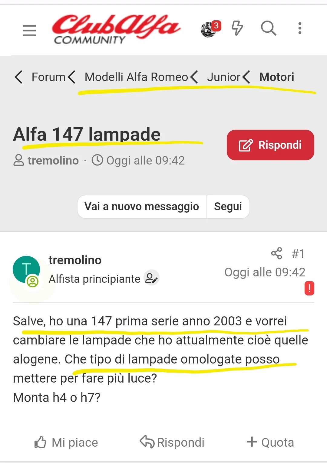

Salve, ho una 147 prima serie anno 2003 e vorrei cambiare le lampade che ho attualmente cioè quelle alogene. Che tipo di lampade omologate posso mettere per fare più luce?
Monta h4 o h7?
Monta h4 o h7?
Monta H7. Puoi prendere quelle a Led Osram omologate
Si, vale per entrambi.
P.es. Le OSRAM NIGHT BREAKER LED SPEED H7 omologate sono plug and play e consumano il 60% in meno delle alogene.
Controlla però sempre la regolazione dei fari, altrimenti abbagli tutti quelli che incroci.
L'unica cosa di cui non sono sicuro è se il faro della 147 riesce a dissipare bene il calore delle lampade Led.
