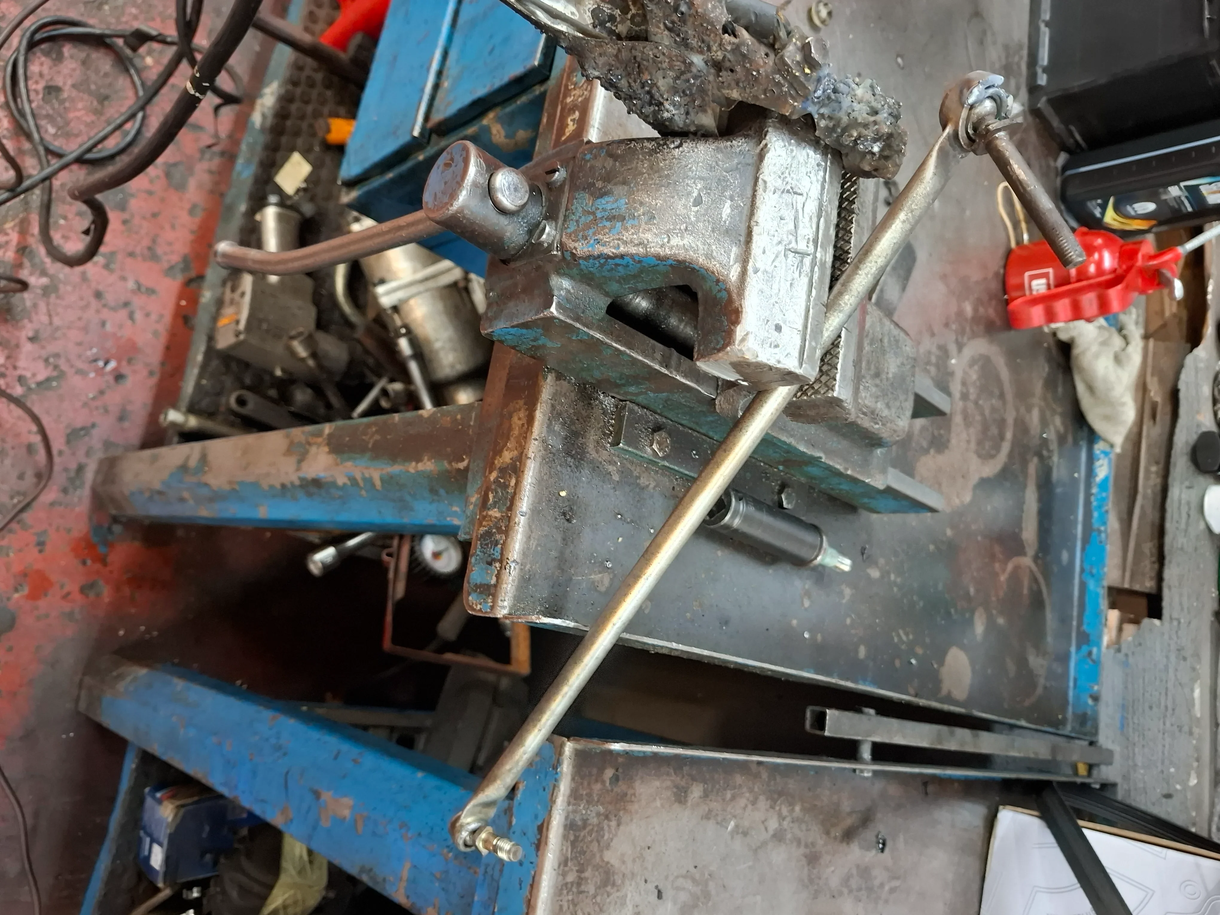

Buonasera a tutti, problema:
Oggi mentre camminavo con la mia gtv spider, ero in 3° marcia, ho cercato di scalare la marcia e la leva del cambio morta.....andava solo avanti e indietro e non innestata piu' le marce.
È rimasta inserita la terza marcia e non potendo più cambiare le altre sono stato costretto a proseguire giocando le ripartenza con la frizione per rientrare a casa.....30 km. Fatti così.
Qualcuno ha un idea di cosa possa essere successo?
Grazie

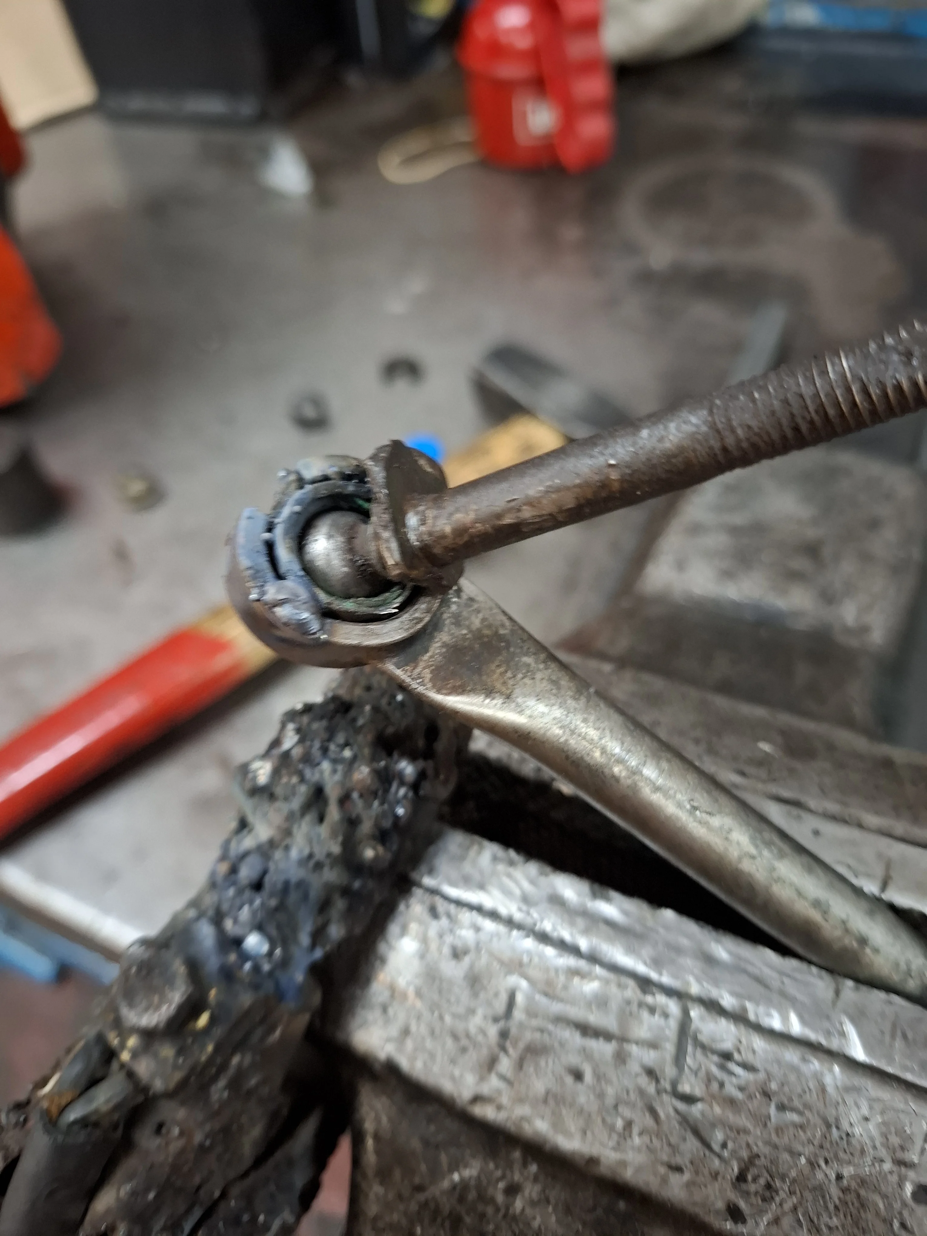

Rottura della culatta oppure hai fatto fuori gli occhielli dei cavi. È assai probabile che sia questa:
Si è sfilata la boccola inserita nel perno sferico, dovuto al detetoriamento della plastica. Trovi tutta la leva, ma si può sostituire solo la boccola perché è comune a tanti modelli del gruppo Fiat, al costo di 1/2 euro.
Il problema maggiore è la difficoltà di reinserirla nel perno sferico
Questo è quanto successo (foto).
Risolto con una saldatura che mi ga permesso di camminare.
Poi ho comprato le aste nuove e le sostituirò.
