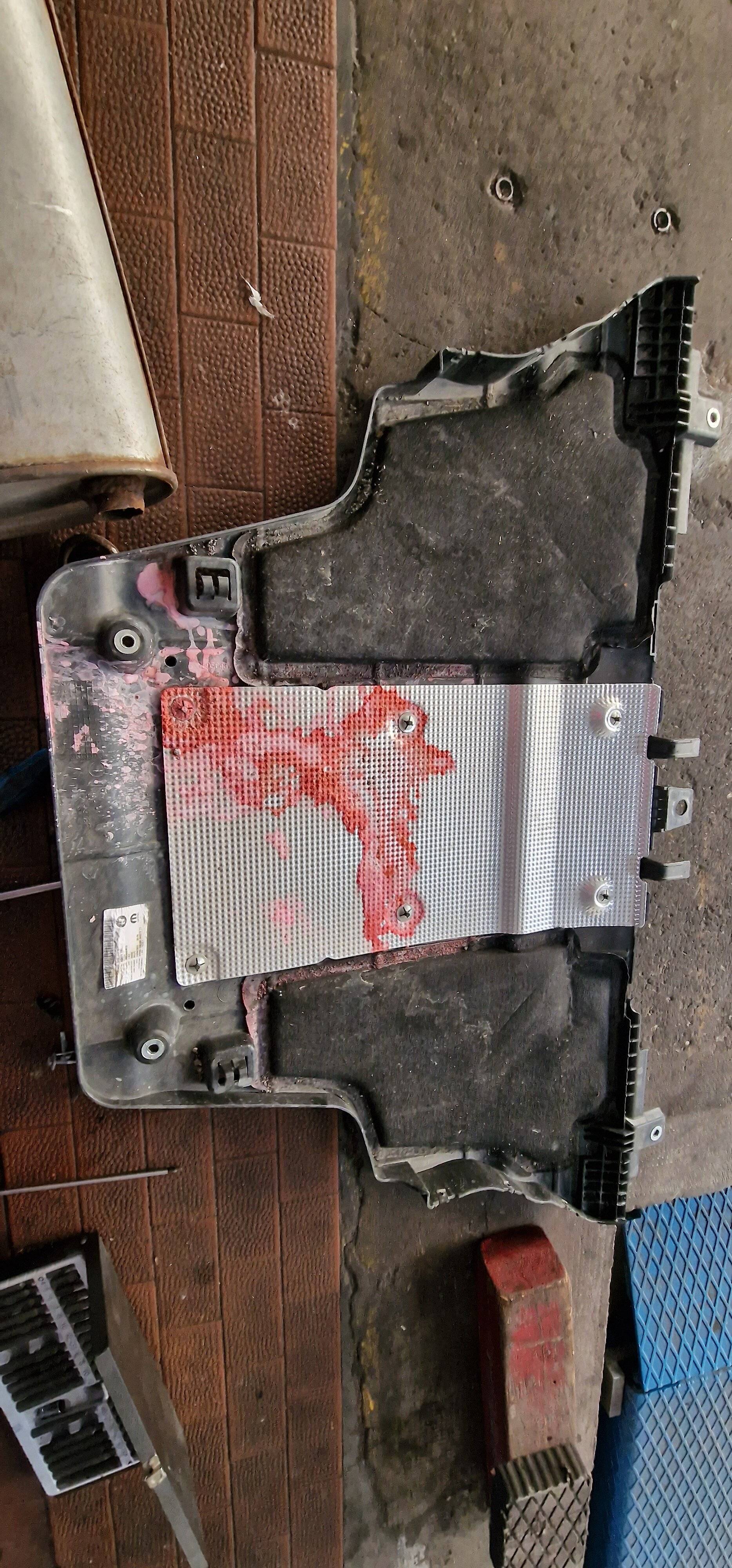

Che tu non veda gocce per terra è assolutamente nagturale perchè c'è il carter di protezione del motore.
Quindi dovresti farlo tirare giù per vedere se è macchiato come lo è il mio :
Chiaramente non voglio fare l'uccello del malaugurio, ma la perdita da me è goccia dopo goccia, per cui non si svuota di colpo...per fortuna...
Se tu avessi anche solo il gommista amico, chiedigli di mettere la macchina 10 minuti sul ponte : 4 viti, si tira giù il carter e da sotto di sicuro SE ci fosse una perdita, la vedresti subito ed evitersti di viaggiare con l'ansia come sto facendo io in questi giorni
Visualizza allegato 258716
per curiosità, da dove perde siete riusciti a capire?
Gruppo termostato, che è da sostituire per intero.
Non ho idea se fosse stato sufficiente, per esempio, stringere meglio qualche bullone e/o cambiare qualche guarnizione di giunzione che suppongo ci sia laddove ci sono i vari raccordi di tubi...

cambieranno tutto il gruppo, ma il problema come dici tu saranno le guarnizioni. e no, non hai avuto problemi di surriscaldamento perchè quelli al limite rovinano la testata, non causano perdite dal termostato.
