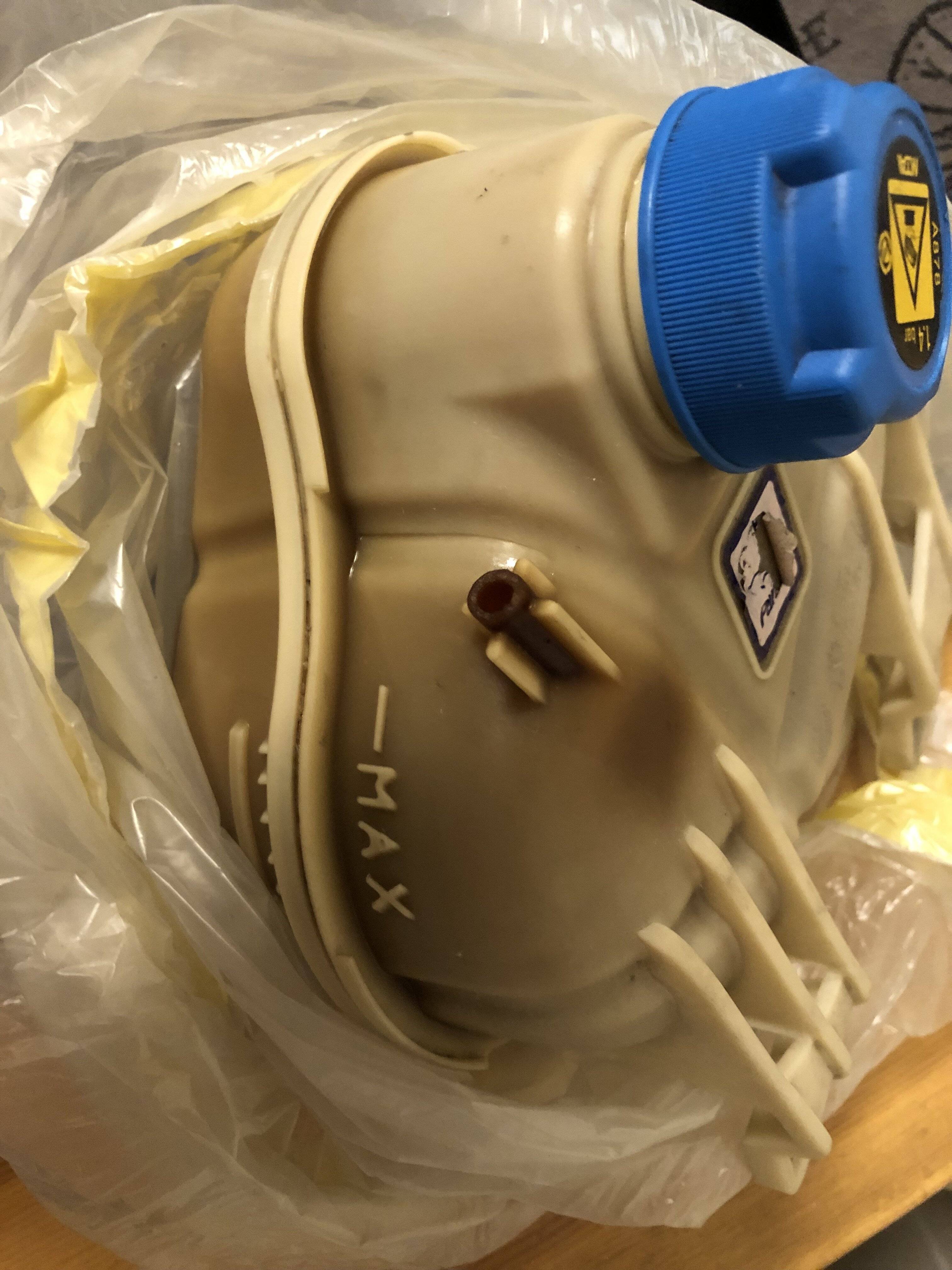

Ma il danno di quest'ultimo caso è colpa mia, in emergenza avevo acquistato un vaso d'espansione non originale dove già si vedeva che la plastica non era delle migliori.

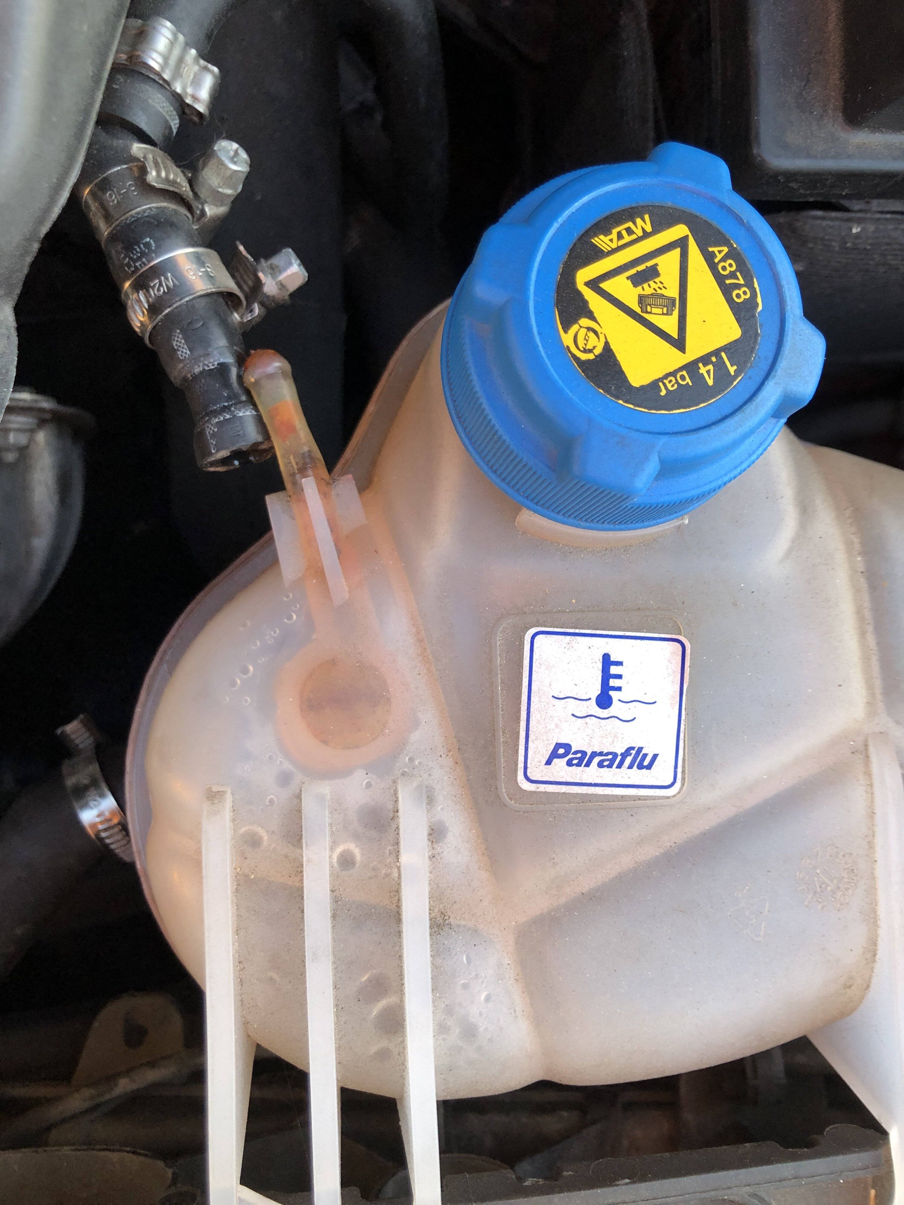

La situazione di Lunedì:
Si vede a occhio che la plastica fa C..........re.

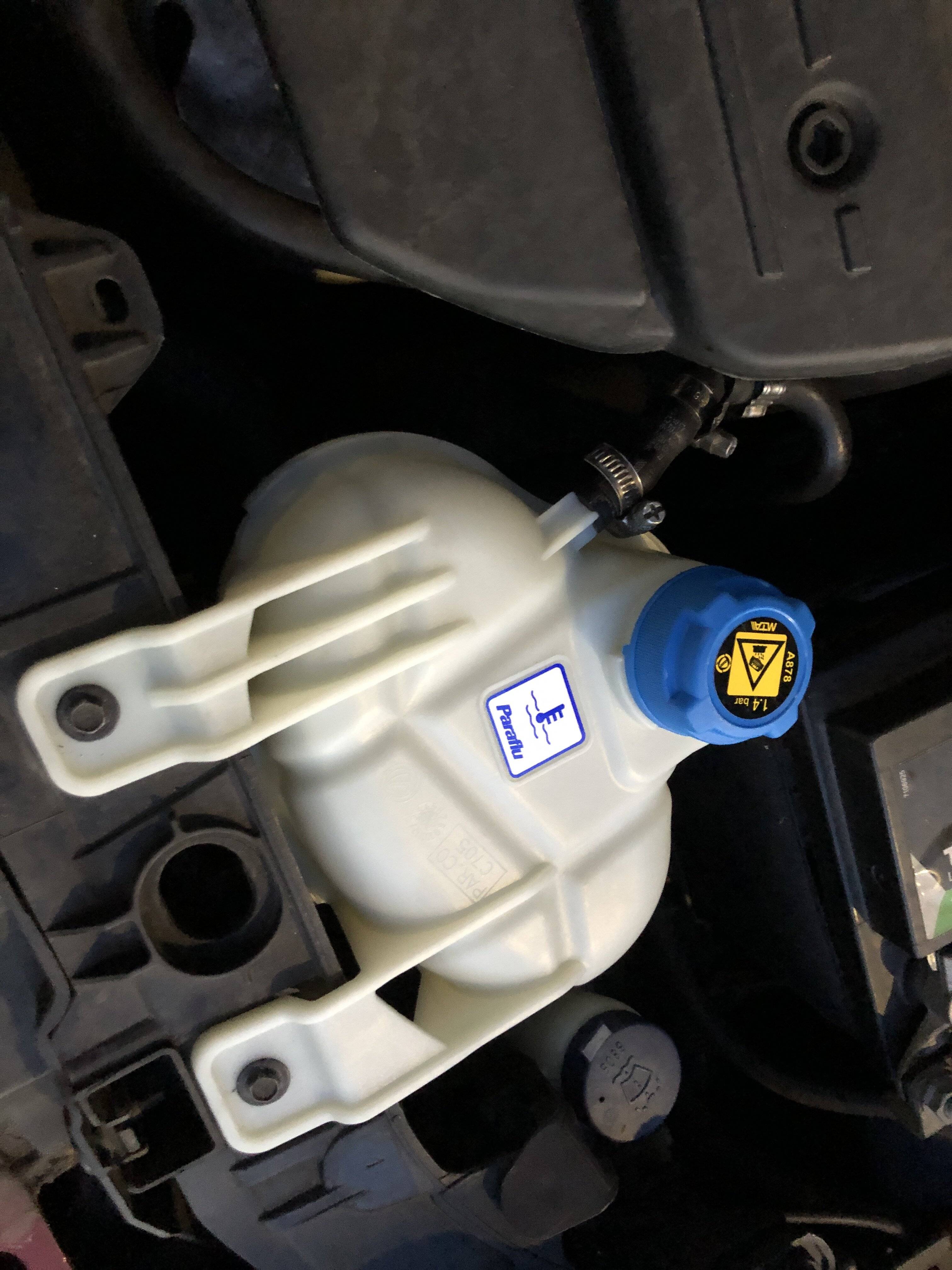

Quello Originale:
Del resto come si può notare il punto è infelice, metti anche che sicuramente il supporto lato cambio inizia a sentire l'età e il gioco è fatto.
