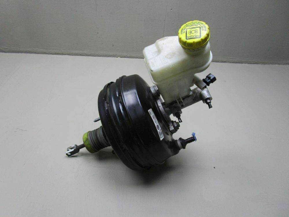

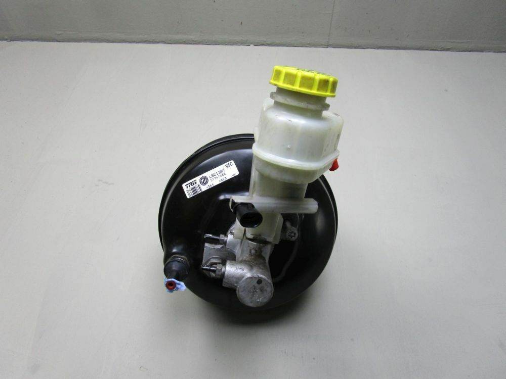

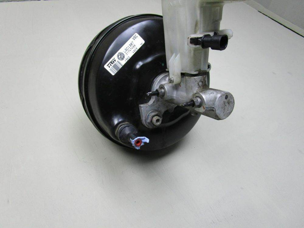

La macchina va bene. L'unico problema è che adesso mi compare un messaggio di livello insufficiente liquido freni nonostante la vaschetta abbia tutti i livelli normali.
Quale può essere il motivo?
Ho notato che staccando lo spinotto del sensore dalla vaschetta il messaggio, ovviamente, scompare ma non vorrei che generasse qualche tipo di errore e/o problema all'impianto frenante e, quindi, rendere la macchina meno sicura.

è il sensore/spinotto danneggiato. evidentemente lo stesso o il filo
nella sua lunghezza ha preso qualche colpo di grazia
durante le fasi di smontaggio e ri-assemblamento.
purtroppo succede su vetture che hanno degli anni e si interviene con manutenzioni
invasive come queste.
magari te la cavi con un tappo nuovo compreso di sensore
