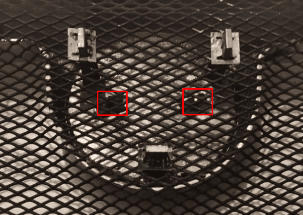

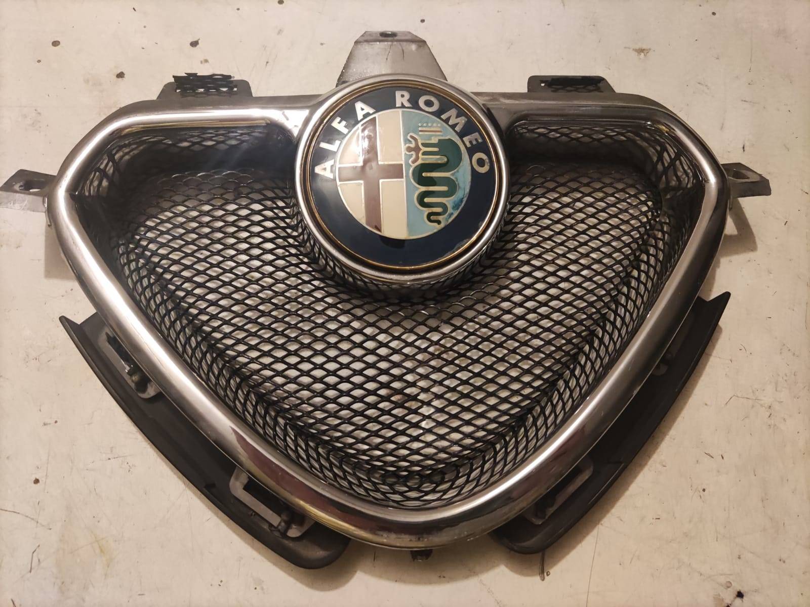

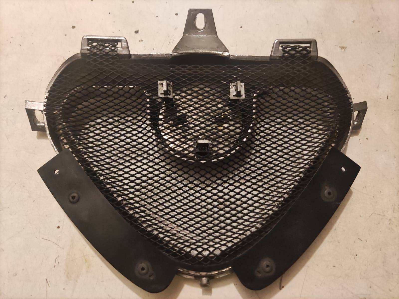

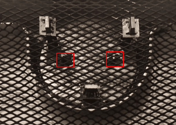

Buonasera,
vorrei cambiare il logo anteriore della mia spider 916 seconda serie ormai scolorito....ho qualche difficoltà a smontare la mascherina, ci sono alcuni fermagli laterali che non si vogliono muovere...non vorrei rompere qualcosa. Qualcuno saprebbe per favore aiutarmi (allego qualche foto)?

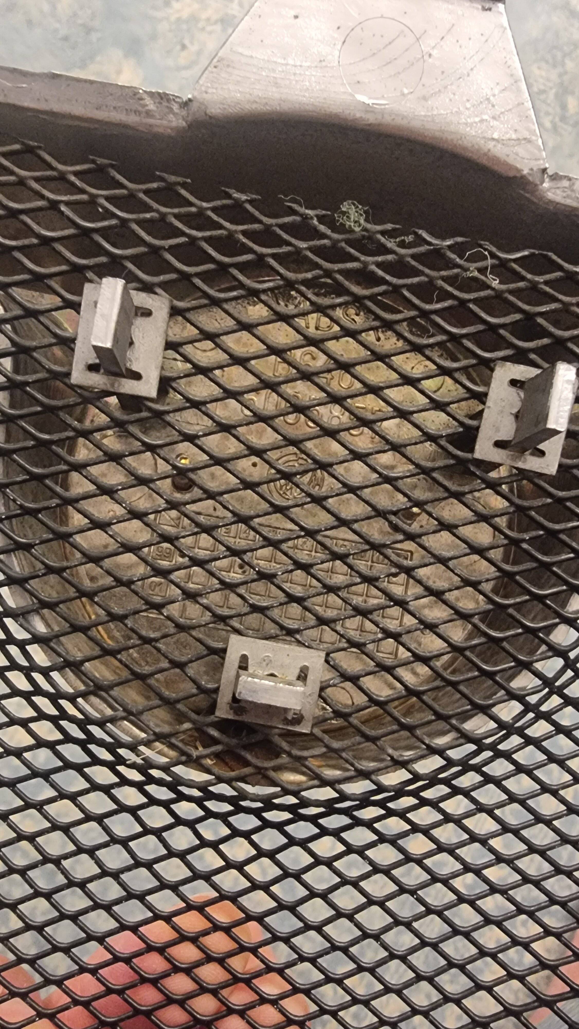

Voglio cambiare solo il logo ma, a meno di mio errore è tenuto fermo da due fermagli in metallo sotto alla griglia...quindi penso di doverla togliere per poterlo smontare.
Visualizza allegato 275843

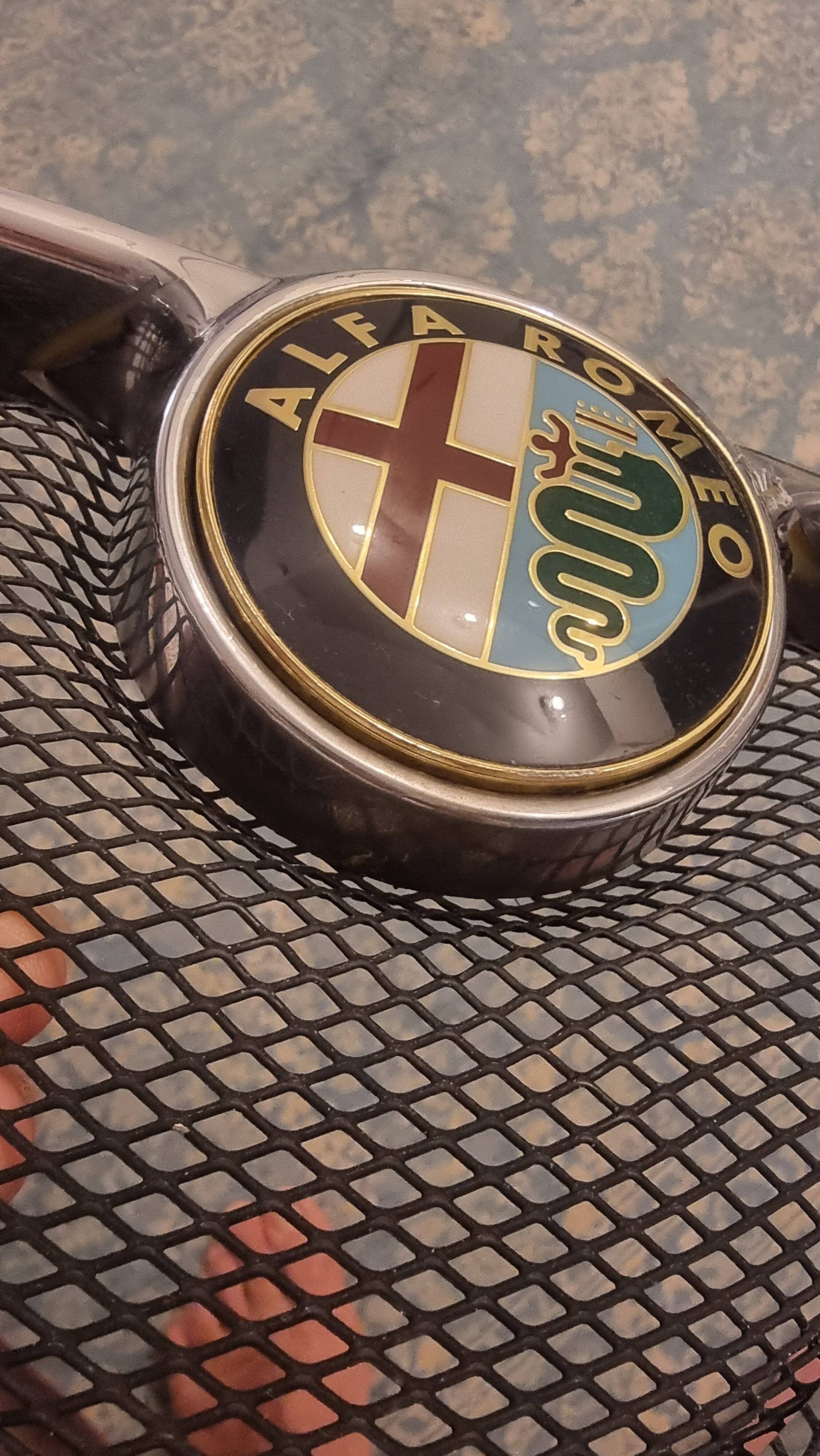

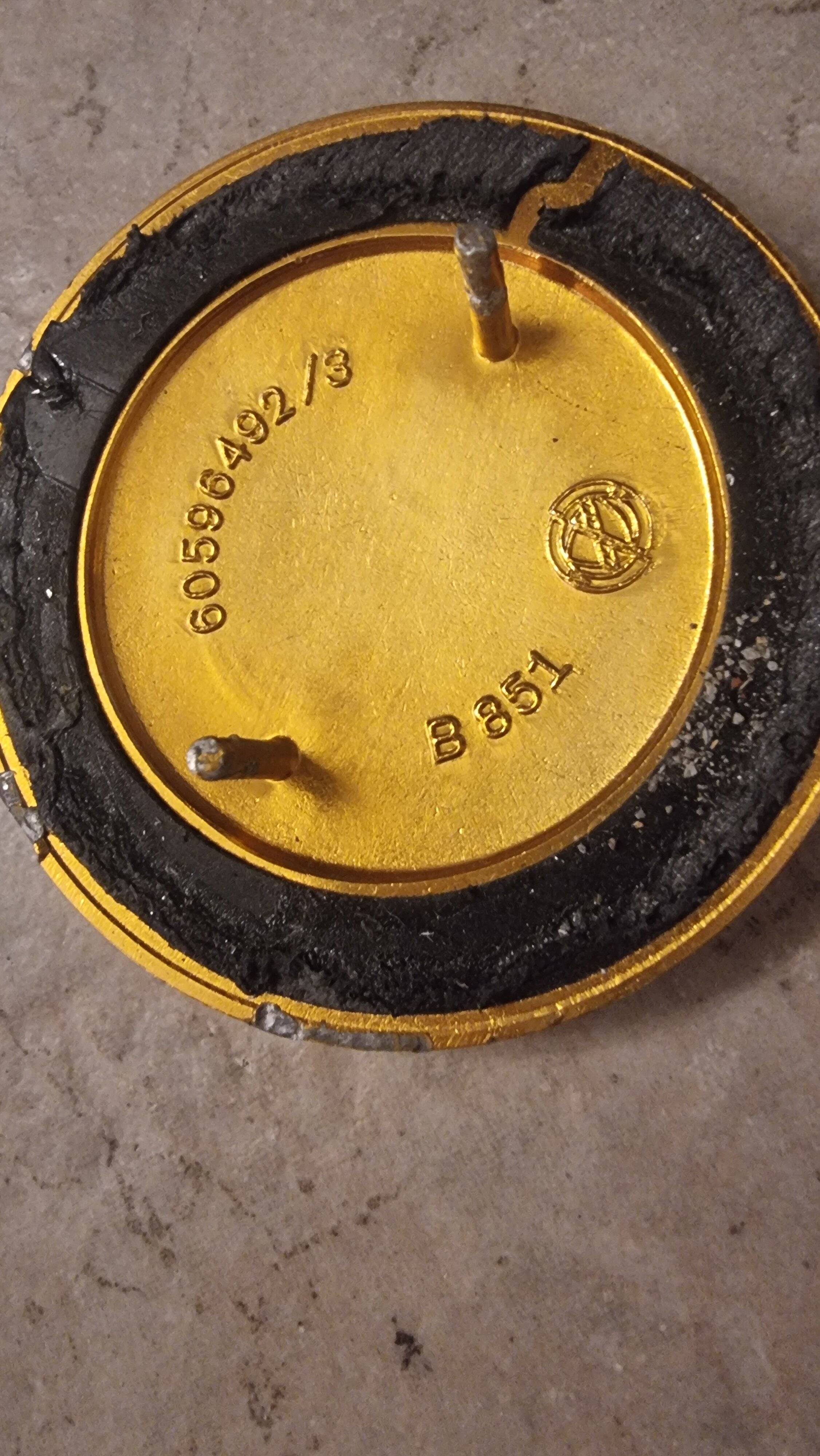

Non serve smontare la retina, perché quei perni fanno solo da guida, bisogna toglierlo con forza dal bordo della cromatura, perchè è messo con um adesivo circolare, senza fare danni.
