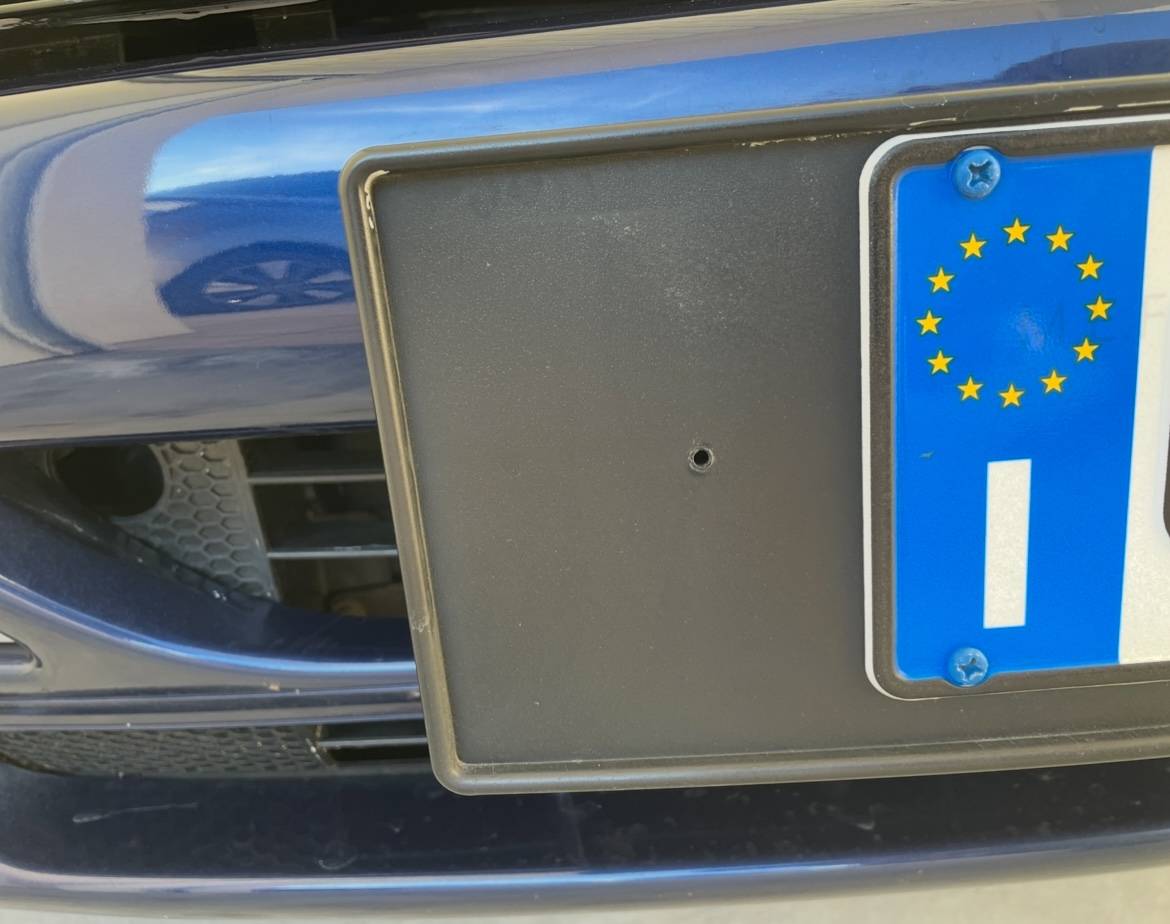

Allora ho rimosso targa e porta targa e ho provato in prima battuta a mettere un portatarga anteriore universale (foto1).
Ma essendo fatto di POLIPROPILENE che non è molto rigido e pure scarso di spessore, attaccandolo con le sole 3 viti superiori (come il portatarga originale) questo ovviamente tende a flettere sotto sforzo nella parte bassa. Il risultato in cambierebbe anche con più viti, il problema è la rigidità strutturale del portatarga. E purtroppo sulla spider non si possono mettere le viti inferiori.

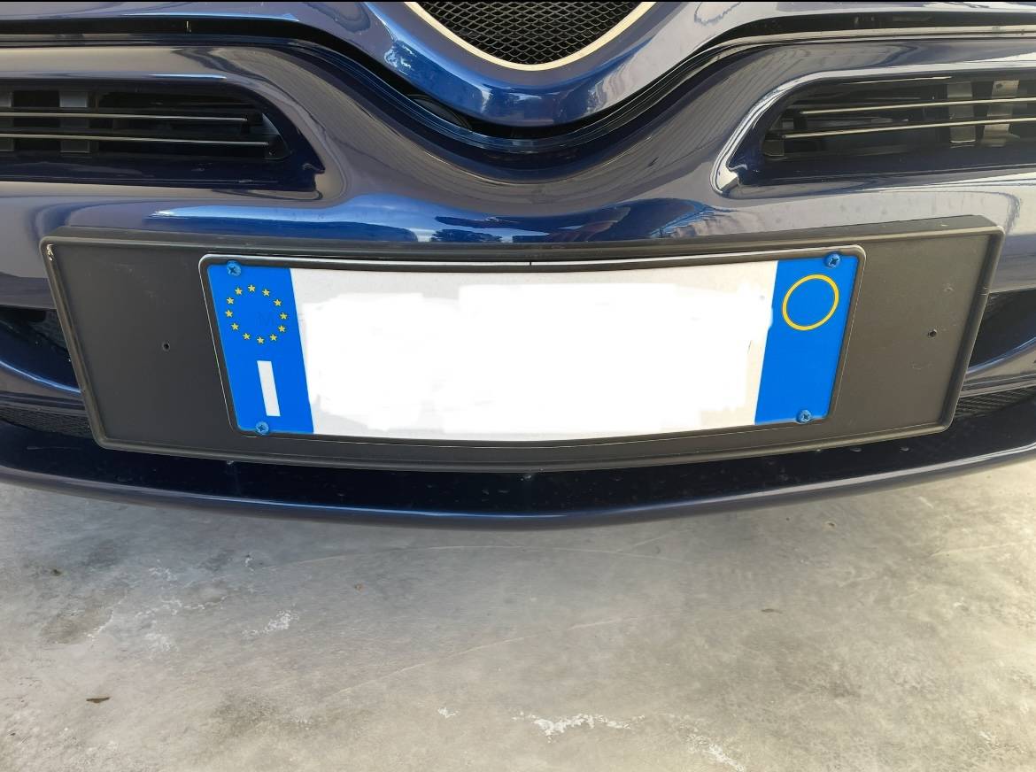

Quello originale non ha questo problema perché è tutto un blocco tridimensionale rigido in plastica ABS che non flette (vedi foto2 del suo posteriore).

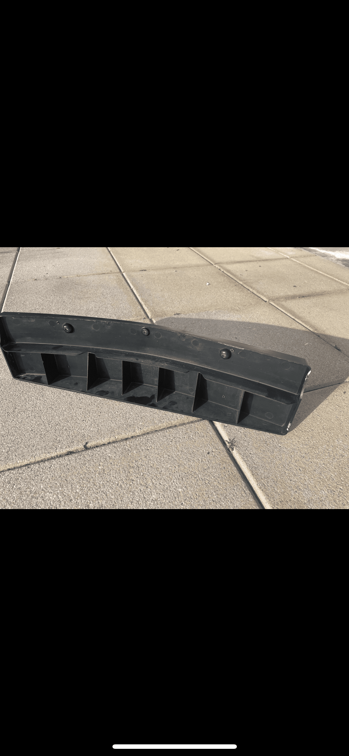

Guardando le foto di portatarga su spider 916 prima/seconda serie in vendita su Autiscout24 o Subito.it, vedo che alcune hanno il portatarga anteriore corretto per le targhe europee italiane moderne piccoline, altre invece hanno il mio stesso portatarga di dimensioni maggiorate. L’ideale sarebbe trovarne uno originale di dimensioni corrette (foto3). In tal senso proverò a contattare il concessionario Alfa locale e vedere se riescono a reperirmelo e a prezzo ‘umano’.

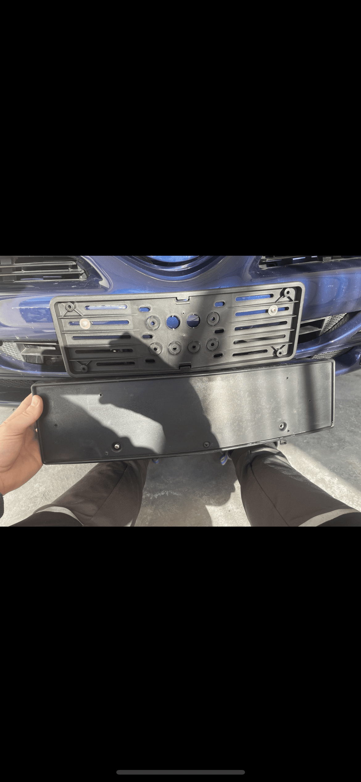

Piccolo aggiornamento....dopo un paio di mesi di ricerca, il portatarga anteriore più simile (come dimensioni) a quello per targhe italiane EU che sono riuscito a trovare è quello della regione australiana o_O che presenta una larghezza lievemente maggiore ma cmq molto simile alle nostre targhe, mentre è risulta decisamente più alto di 20 mm (nello specifico 365x145 mm, contro quello italiano che viste le dimensioni della targa EU di 360x110 mm sarà sui 365x120mm immagino?). Un sign.re che ne aveva uno originale nuovo da anni me lo ha venduto per pochi euro (mi è costato di più la spedizione del pezzo :D ) e devo dire che con questo il risultato estetico è nettamente migliorato e il radiatore riceve sicuramente più aria durante la marcia. Per chi fosse intressato Il codice parte di quello australiano è 60660318.
