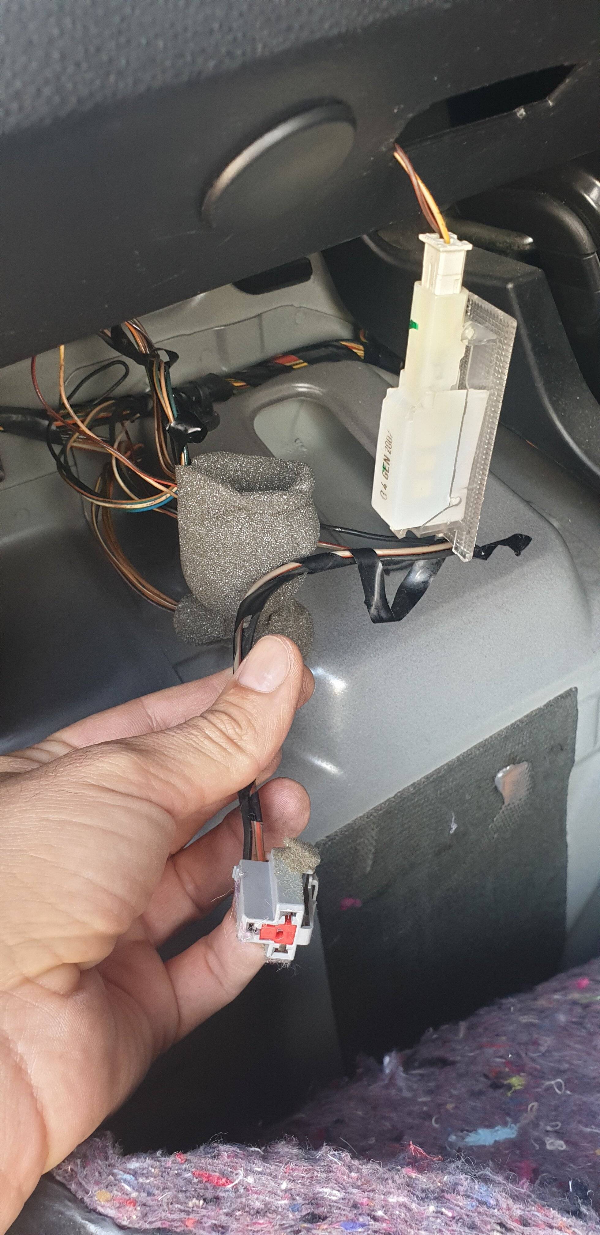

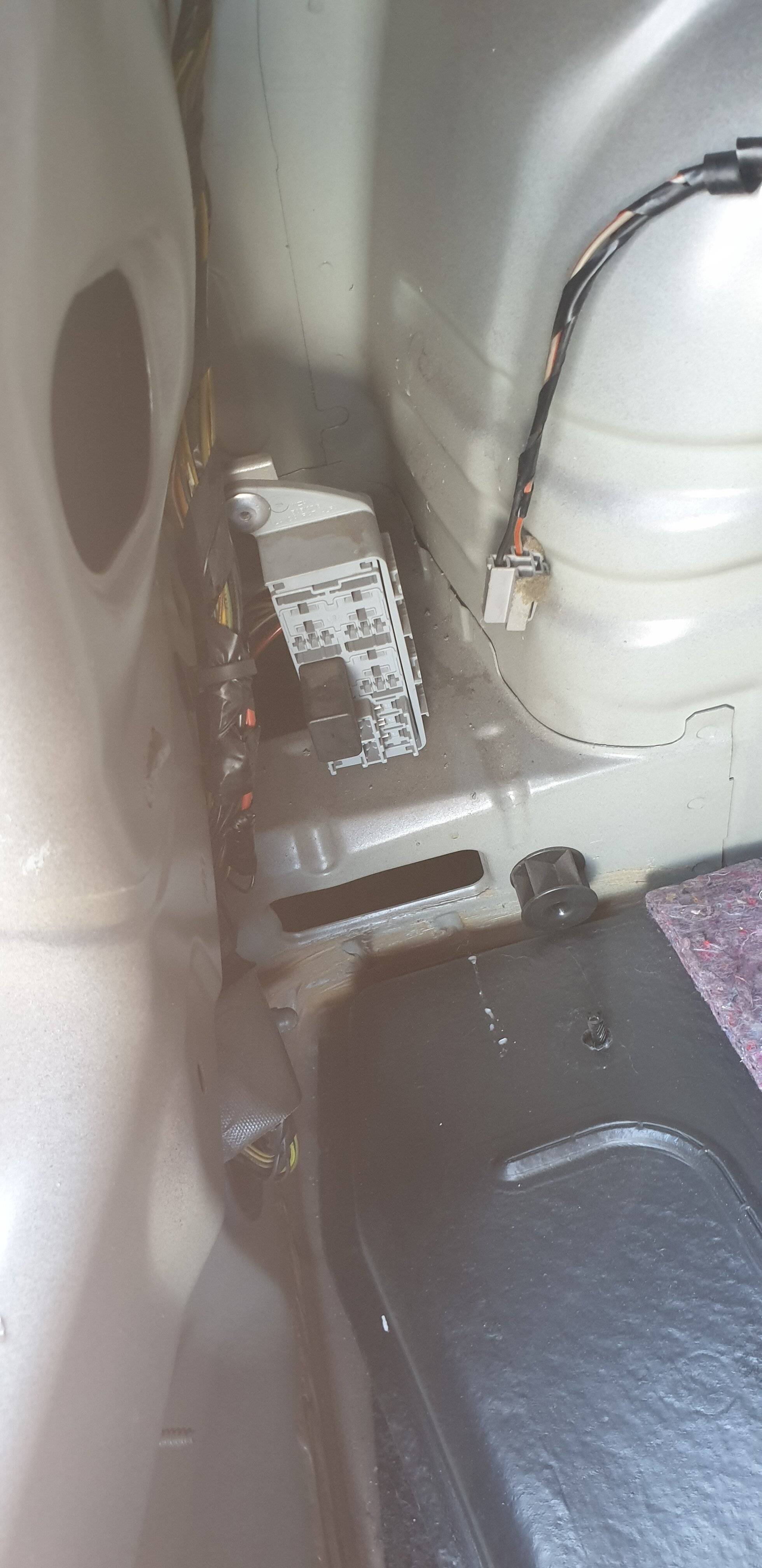

ragazzi, mi date una mano? mi sto scervellando con la luce bagagliaio che non si accende, ho provato 2 lampadine diverse ma nulla, plafoniera nuova idem. ho smontato quindi il vano posteriore ed ho notato sto morsetto penzolante, dipende da questo? se si dove si collega?

Non dipende da quel cavo, controlla il contatto di apertura o i cavi nel corrugato
quello è normale che sia libero? il cablaggio si perde dentro la carrozzeria 🤦‍♂️ il contatto è quello della serratura?
Si sarà di qualche predisposizione, non so bene. Controlla i cavi del portellone.

ho smontato mezza macchina, non ho cavato un ragno dal buco, me la tengo cosi' per ora
Ma sul display sul cruscotto quando accendi ti da baule aperto / mostra l'icona della segnalazione baule aperto in basso a sinistra? La luce quando funziona (anche a me non funziona più e la sto per sistemare) non solo si accende all'apertura del baule ma dopo un certo tempo che il baule è aperto si spegne, dunque se il baule risulta sempre aperto è normale che rimanga spenta.
Se la situazione è così allora come ti è stato detto va controllato il corrugato in cui passa il filo del contatto di apertura baule: se ti posizioni davanti al baule lo vedi a sinistra in alto, che arriva dal "tetto" dell'abitacolo a sinistra e piegandosi va verso il portellone (sempre in alto, va verso destra).
