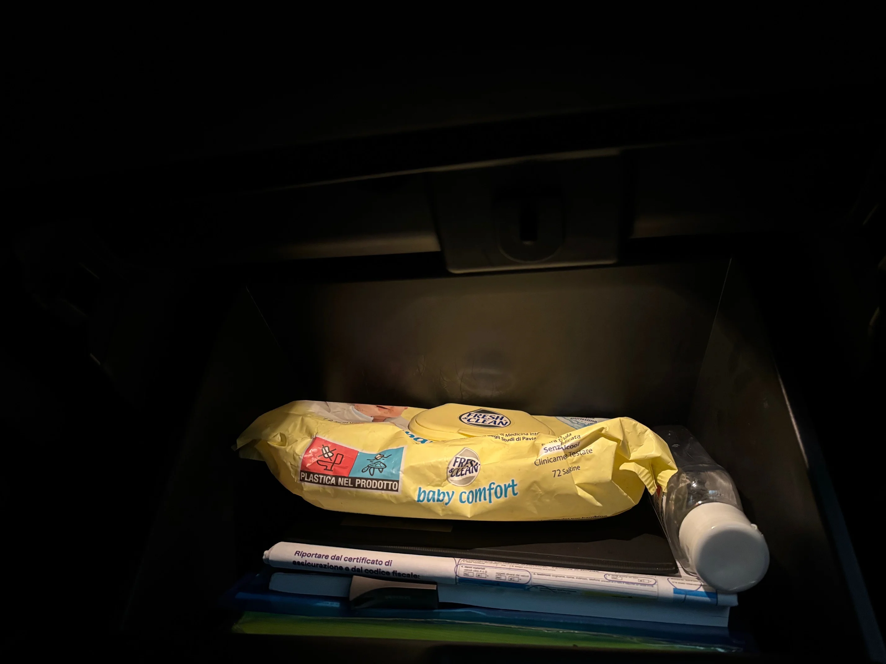

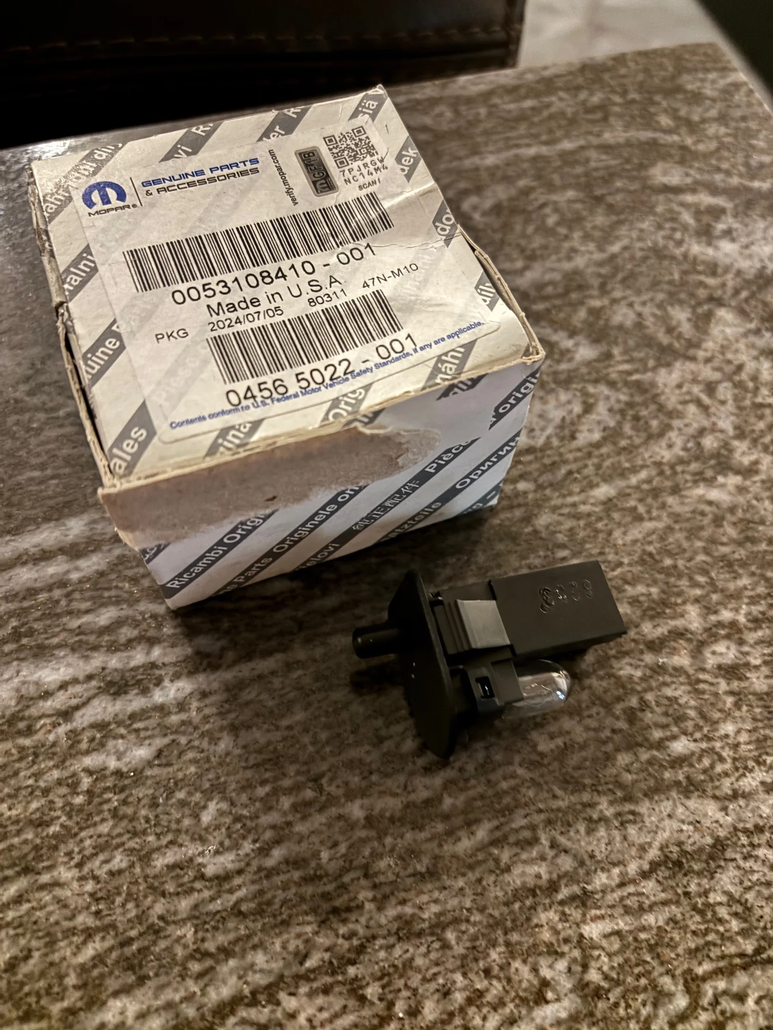

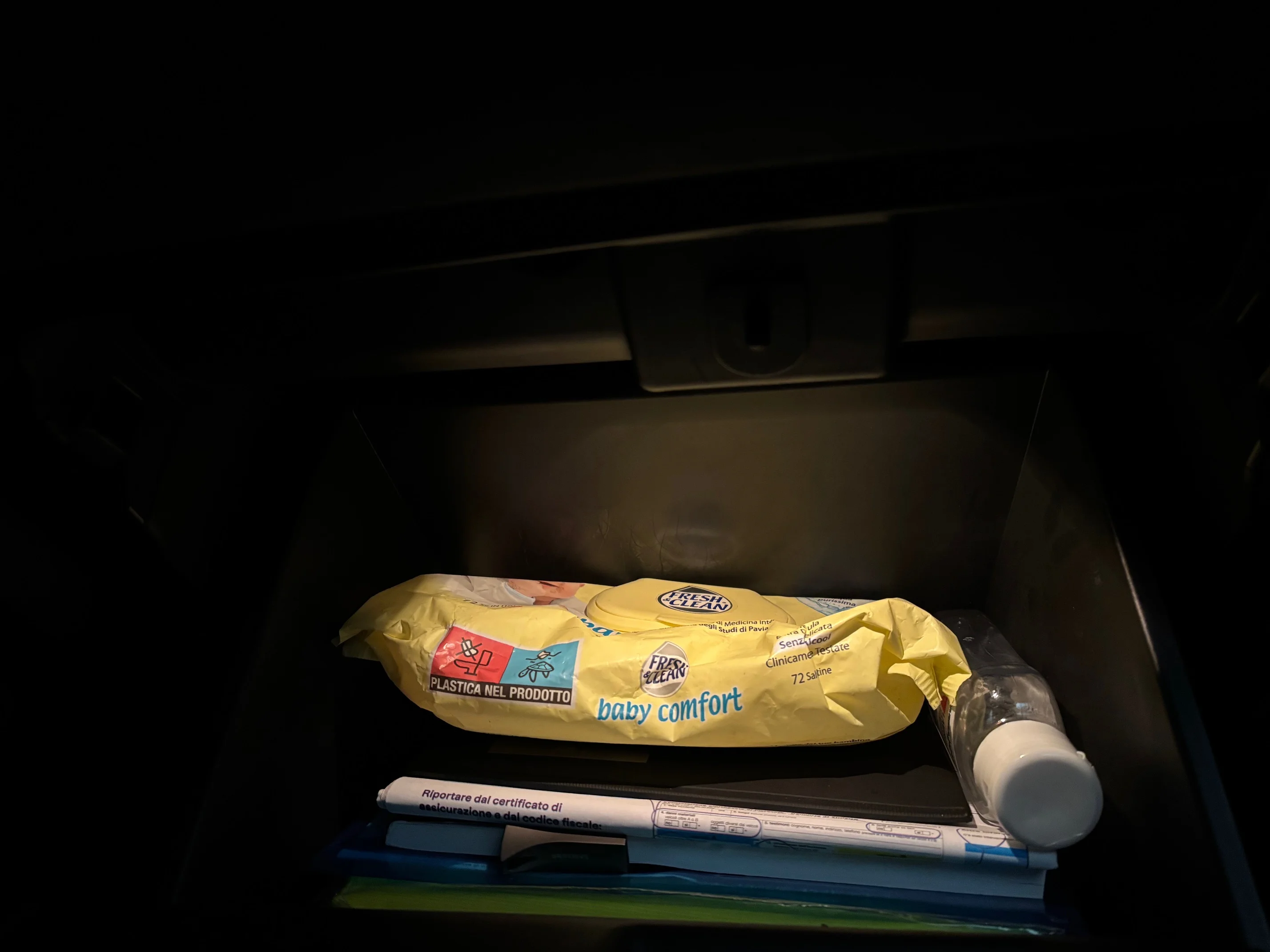

aggiornamento..
ho ordinato oggi il ricambio.. all esorbitante cifra di 35 euro circa :D(anche qualcosa meno) arrivera' settimana prossima..
visto che il responsabile ricambi era disponibile avendo accesso a tutti i dati della mia auto ha verificato se ci fossero campagne di richiamo... ed a oggi nessuna
#13
aggiornamento..

ok
l'unica cosa che non ho capito e se la lampadina e' inclusa.. altrimenti dovro procurarmi una T10

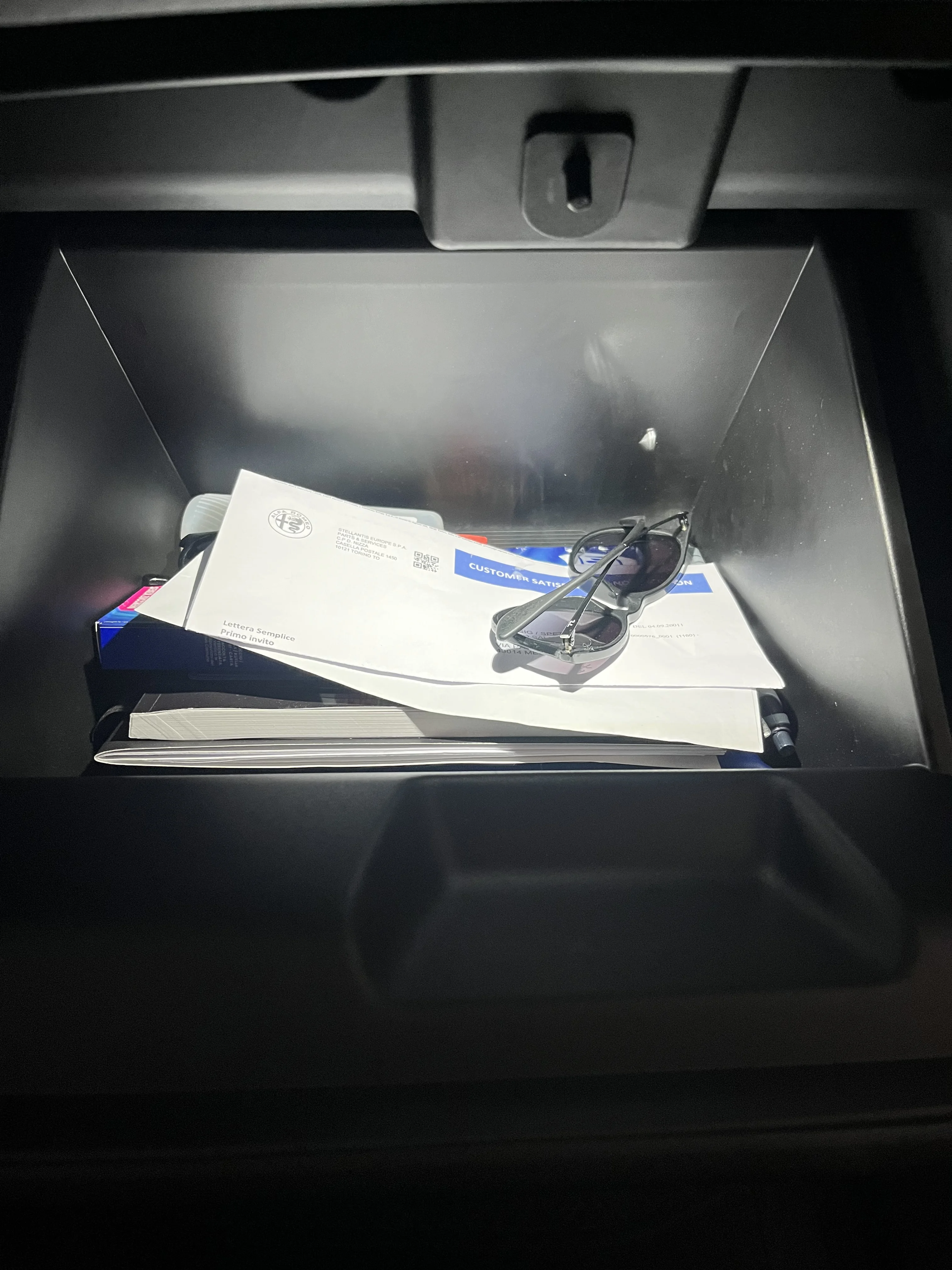

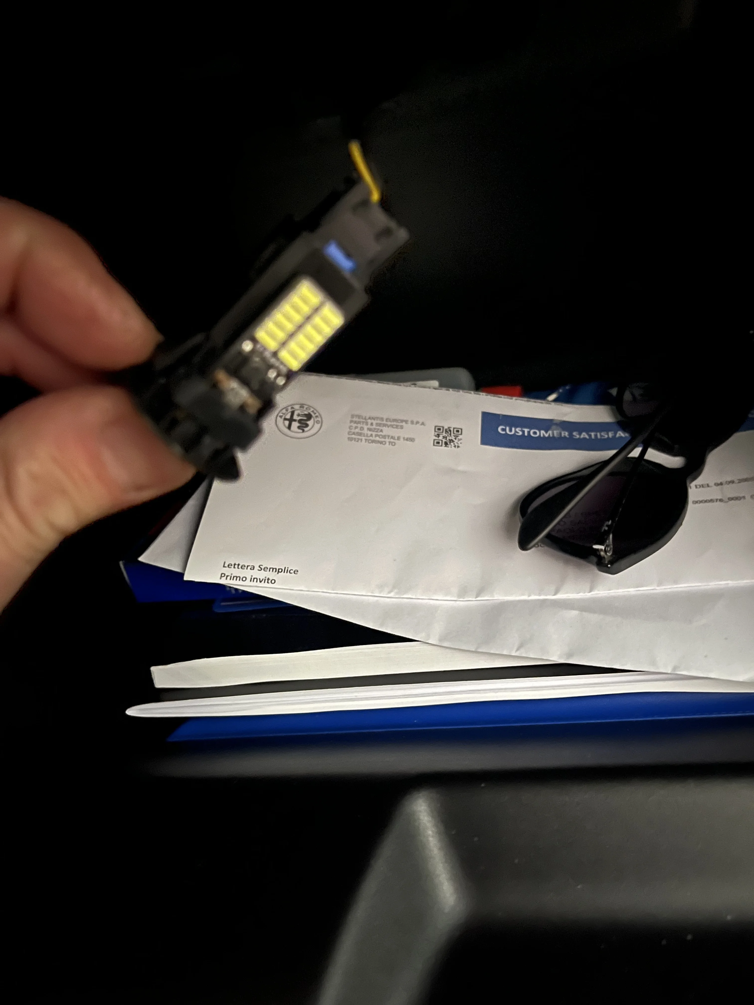

@bullone mi perdonerà sicuramente se scrivo qui’, ma ammiocuggino Vurt mi ha fatto partire la scimmia…..🤣
hai fatto bene... molto meglio a led..
anzi cosi mi faciliti il lavoro... pensavo di dover smontare il cassetto.. (pensavo che il connettore non passava)
devo costruirmi un rampino per prendere il filo.. lo sento con il dito ma non riesco a prenderlo.. nel peggiore dei casi smontero' il cassetto..

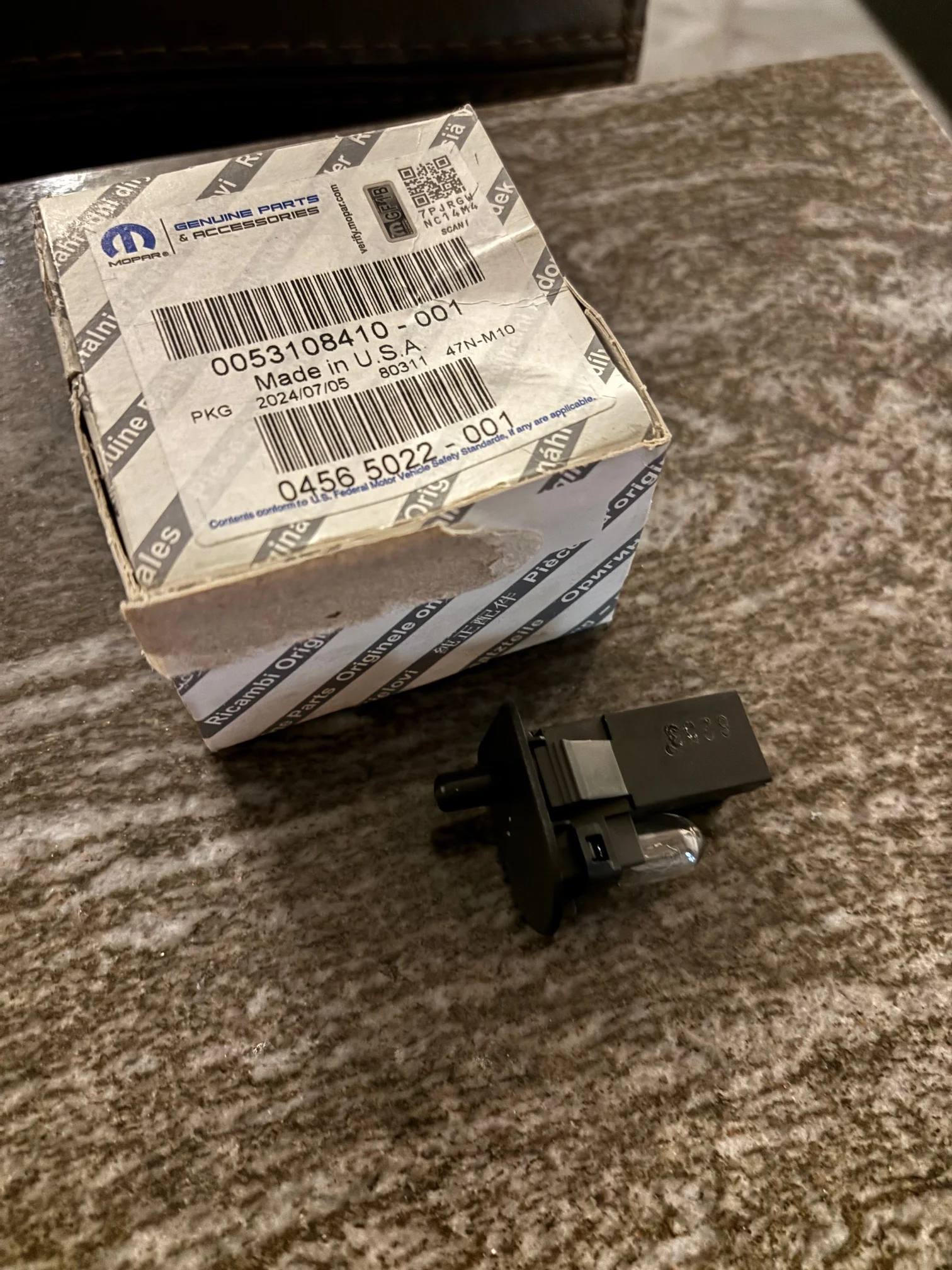

#19
arrivato e montato..
