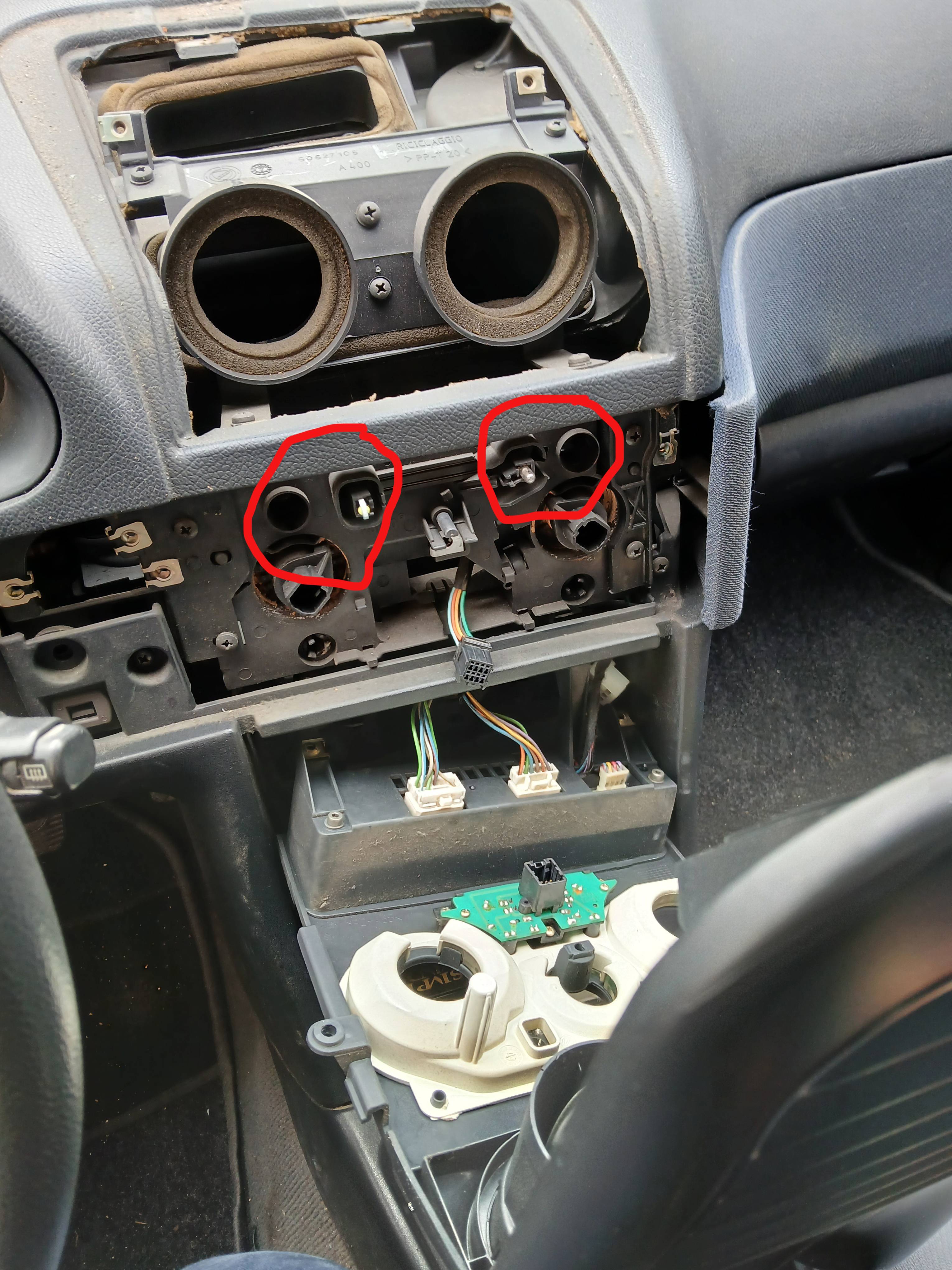

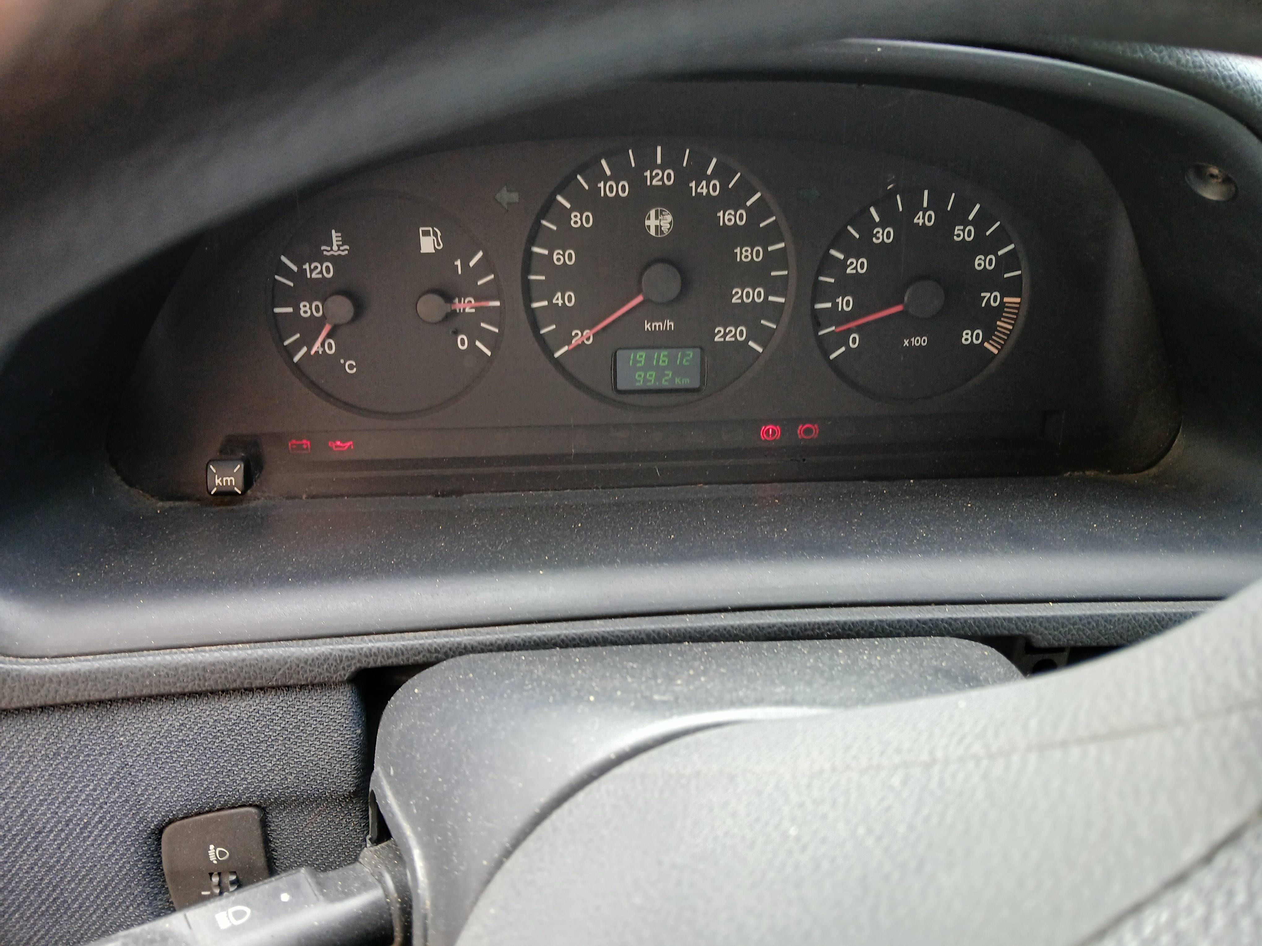

Salve a tutti, ho bisogno di aiuto!
Ho smontato il cruscotto centrale del abitacolo per ripristinare i 3 LED che illuminano gli strumenti. Purtroppo, credo che ci sia stato un corto circuito: i nuovi LED si sono spenti e ora non vedo più le spie delle luci anabbaglianti e di posizione sul cruscotto, vicino al volante. Le luci esterne, invece, funzionano correttamente.
Cosa potrebbe essere andato "fulminato"? Un fusibile? Se sì, dove si trova? Qualcuno può aiutarmi a risolvere questo problema? e charamente i 3 Led centrali non si accendono piu.
Vedere le foto allegate
Grazie in anticipo per qualsiasi consiglio!

si semplici lampadine 12v fulminate che le ho tolte ed ho messo dei Led 12v, che funzionavano. dopo stavo inserendo la terza e penso sia successso un corto circuito perche ho sentitto un rumorino e si son spente e anche le spie delle luci accese di posizione e anabaglianti nel cruscotto dietro il volante...
non so come risolvere..che cosa puo essere?
I fusibili è la prima cosa da controllare.Per verificare non saprei cosa consigliarti.

Salve a tutti, ho risolto verificando il vano sotto lo sterzo di tutti i Fusibili e in effetti si era bruciato un fusibile. Tutto in ordine adesso e funziona tutto, le lucette nel centro della strumentalizzazione ;)Grazie
