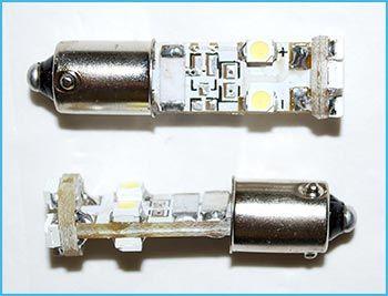

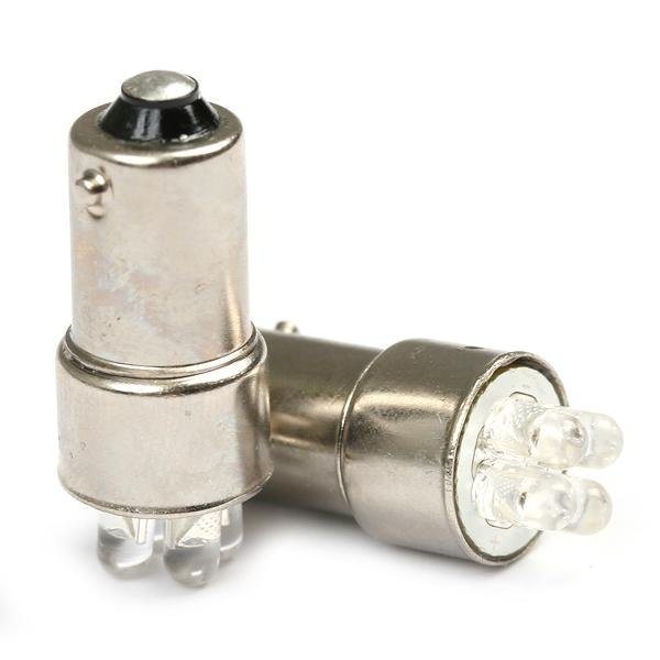

con questo modello non dovresti avere problemi
72552997_1-COPPIA-LAMPADE-BA9S-H6-H6W-con-RESISTENZA-nuovo-modello-con-8-LED-SMD-attacco-a-baion.jpg
invece con queste si
Riferimento: luci di posizione a led e check control
