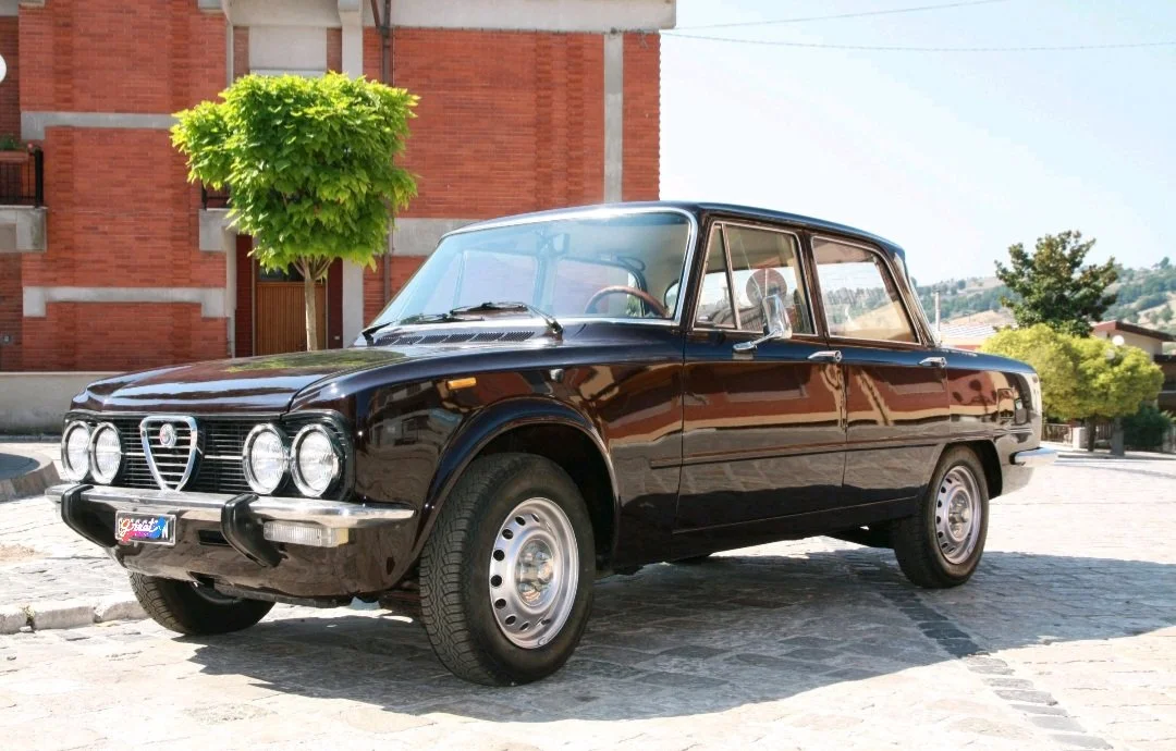

Ciao a tutti. Mi chiamo Antonio e sono nuovo del forum. Ho una Nuova Giula 1300 Super del 1976, in condizioni eccellenti.
Ho riscontrato che le luci del quadro strumentazione non funzionano, sia quelle del tachimetro che quelle degli indicatori della console centrale.
Ho già controllato la scatola dei fusibili e sono tutti ok. Mi sembra strano che si siano fulminate tutte le luci e a livello elettrico generale è tutto funzionante.
Mi aiutate a capire il problema ? Potrebbe essere l'interruttore presente (immagino) sulla leva per l'accensione delle luci della strumentazione ?

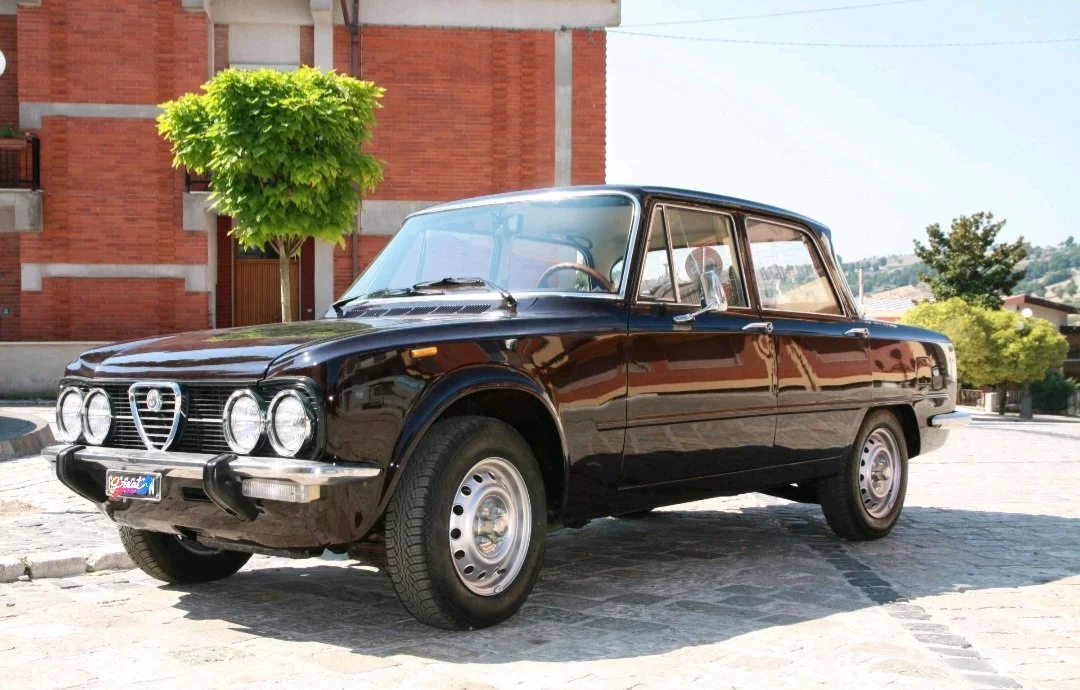

Visualizza allegato 291272
Credo sia la prima cosa da provare... fai un ponticello con un pezzo di filo elettrico e saprai se il colpevole è lui o meno.
Tieni presente che alcune Giulia avevano l'illuminazione strumenti in successione alle luci di posizione ovvero funzionavano solo se le luci di posizione erano accese (comunque non mi pare che il my 1976 fosse così).
Come ho possibilità faccio questa prova. Nel frattempo grazie per la dritta.
