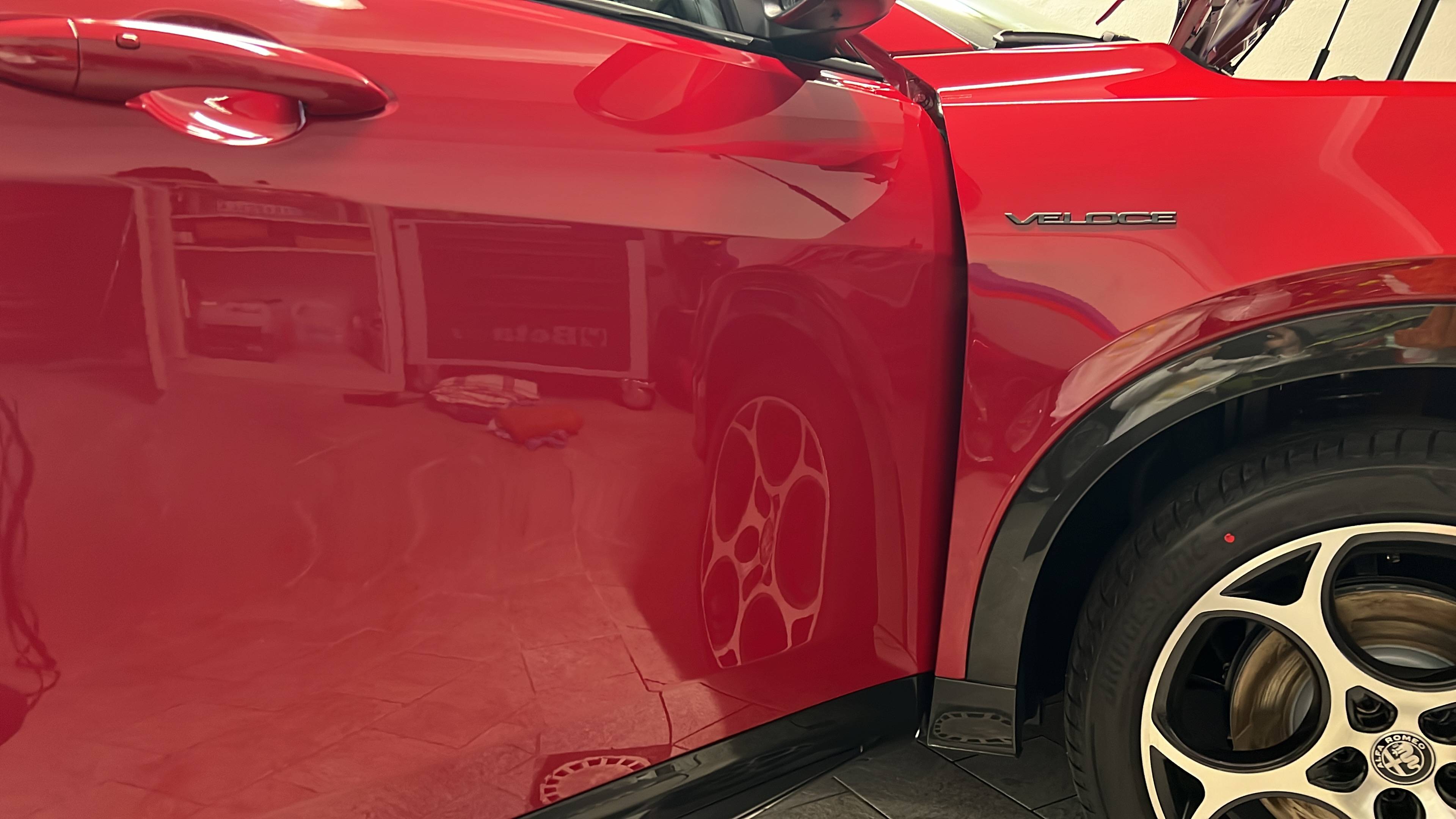

Io ho usato la cera Angel wax cera premium formulation 1 sulla mia tonale rossa e poi ho sigillato tutto con gyeon q2 cancoat evo
Metto una foto per far notare i riflessi

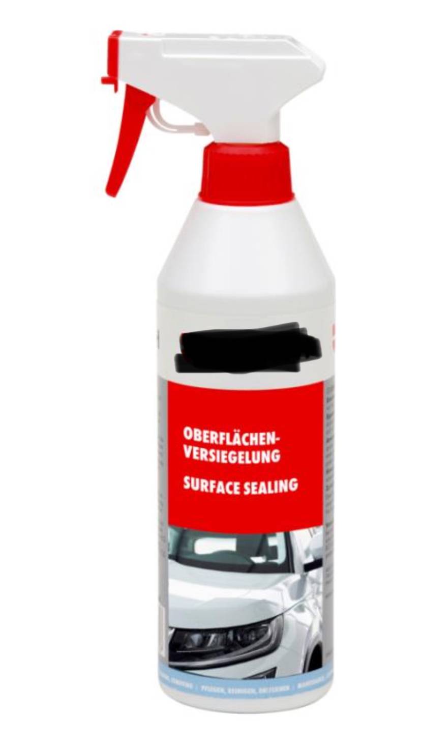

Confermo, io uso un sigillante polimerico. Dura mesi ed il risultato è fantastico
    40.9 KB · Visualizzazioni: 187
Venuto benissimo, quale è il procedimento che hai usato per applicarla?
Lavaggio … con foaming … poi per ogni pannello carrozzeria ( uno alla volta ) ho messo la cera ( e poi rimossa ovviamente ) poi ho dato il sugillavte stendendolo bene
