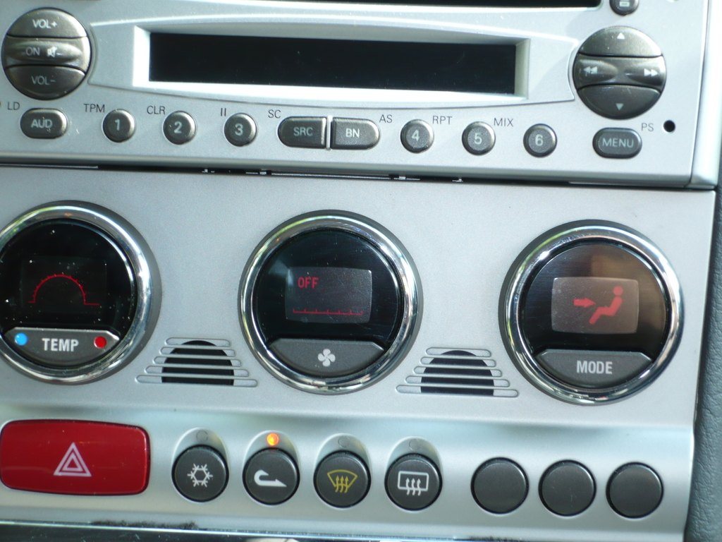

la cosa strana è che ha il devioluci con il cruise control cioè quello a tre leve ed ha anche il tasto set però mancano sia il display che i tasti vicino alla consolle del clima...se riuscirei a reperire display e tasti allora si potrebbe installare tranquillamente?

La leva del cruise control è separata dal devioluci (che quindi ha solo 2 leve) inoltre, che mi ricordi, non esiste solo una scheda per i tasti ma devi cambiare tutta la console del clima
Allora cambiando anche la centralina del clima dovrebbe funzionare penso, mentre se metto solo il display è solo x comparsa cioè si illumina soltanto ma non si può accedere alle funzioni..
Peraltro la centralina bizona è quasi "plug and play", nel senso che dovrebbe andare senza modifiche particolari anche se, ovviamente, non funziona realmente da bizona visto che, comunque, mancherebbero i relativi attuatori.
