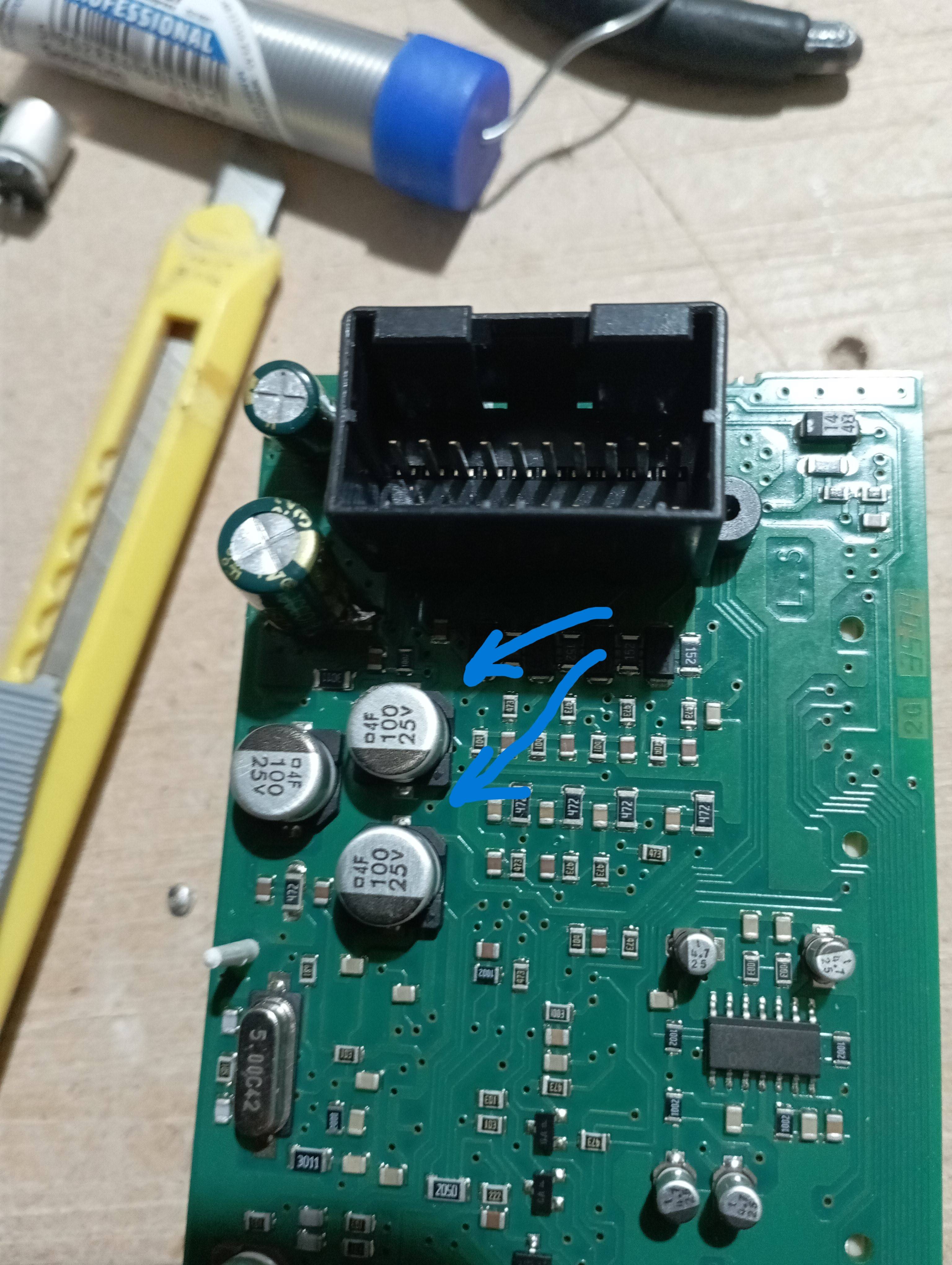

Buongiorno Francesco, io ho risolto il problema dell'accensione del display. La mia è ina 156 seconda serie Giugiaro. Ad aprile compie 20 anni, e va sempre bene. Il displey a feddo non si accendeva e con il calore si. Ho individuato il problema con il Fon per scaldarlo e con la bomboletta di aria fredda per circoscrivere i componenti della scheda elettronica dell'Infocenter che diffettavano. I condensatori elettroliciti tipo SMD sono i responsabili di questo difetto. Con 5 euro li ho sostituiti ed ora l'infocenter ha ripreso a funzionare correttamente.

Anche la mia fa 20 anni ad aprile. Ci vorrebbe la frizione, per il resto va bene, ha 265000 km. L'infocenter è da parecchi anni che fa così, e nessuno ha mai capito il problema. Visto il funzionamento ho sempre pensato a qualche componente difettoso con il freddo, ma mi veniva sempre proposto il cambio display . Ti ringrazio per l'informazione sul difetto e la risoluzione. Appena ho un po di tempo libero lo smonto e proverò a trovare il difetto e procedere a ripararlo. Una curiosità: li ha cambiati tutti e tre.

In realtà li ho cambiati tutti i cinque del gruppo nella foto. Ad uno ad uno. Fino al quarto era ancora guasto. Il quinto è quello indicato con la freccia più in alto. Ti conviene iniziare da quello.
