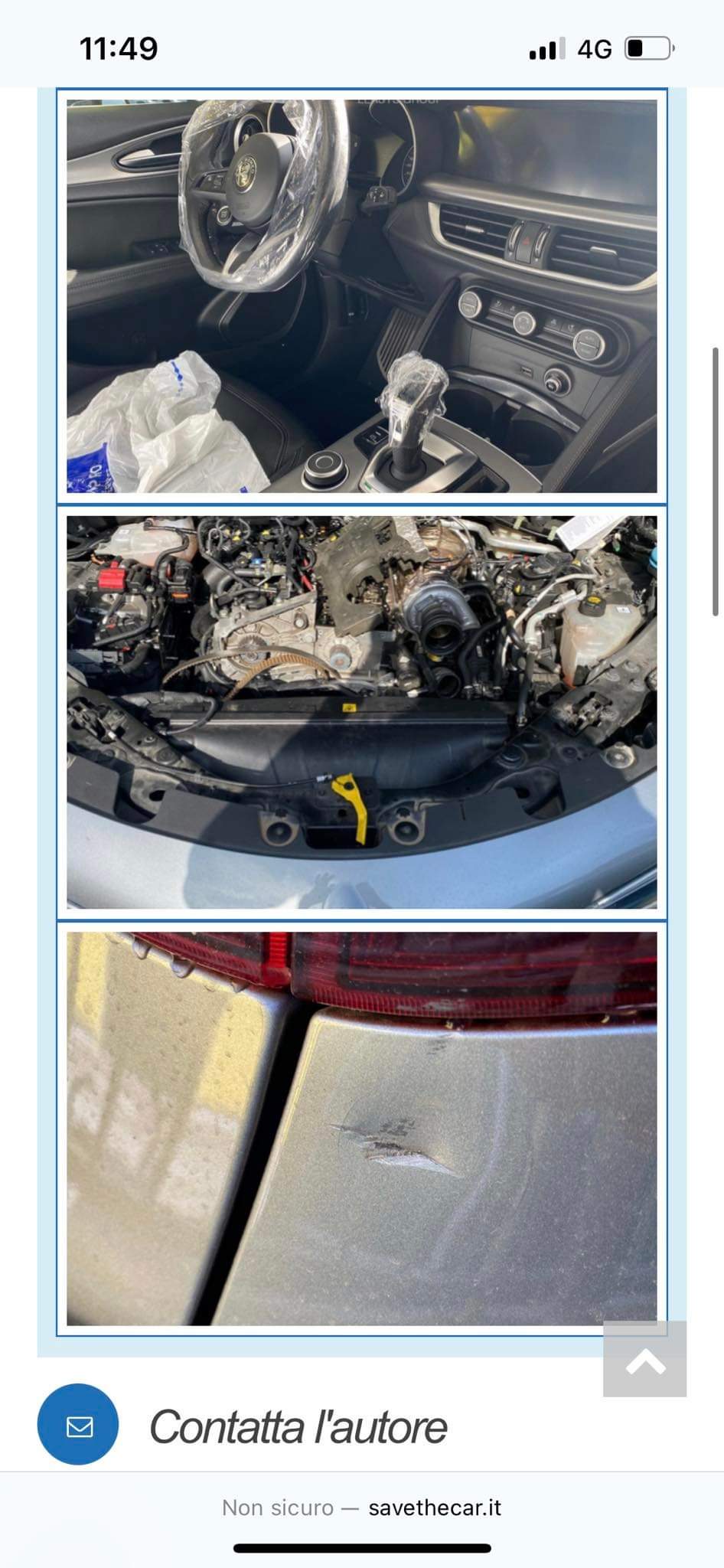

girando su internet ho letto che chi ha fatto la distribuzione vede questa mancanza di olio
E' una cosa che ultimamente sento spesso e ho avuto modo di documentarmi e effettivamente su diversi forum di diverse case si dichiara questa problematica che sinceramente non trovo il nesso.
ho cambiato le fascette del tubo del dibimetro dato che da lì fuoriusciva dell'olio (che ora non esce più)
Per qualche motivo hai l'olio in aspirazione Turbo/decanter, ma non si risolve cambiando le fascette, ora l'olio che non esce grazie a qualche fascetta che non stringeva bene va in combustione.
L'additivo che hai messo cambia viscosità a l'olio rendendolo più denso diminuendo il fattore consumi olio che da qualche parte perde in piccolissima misura.
secondo il mio parere il problema non è risolto hai solo tamponato temporaneamente rimandando la reale problematica.

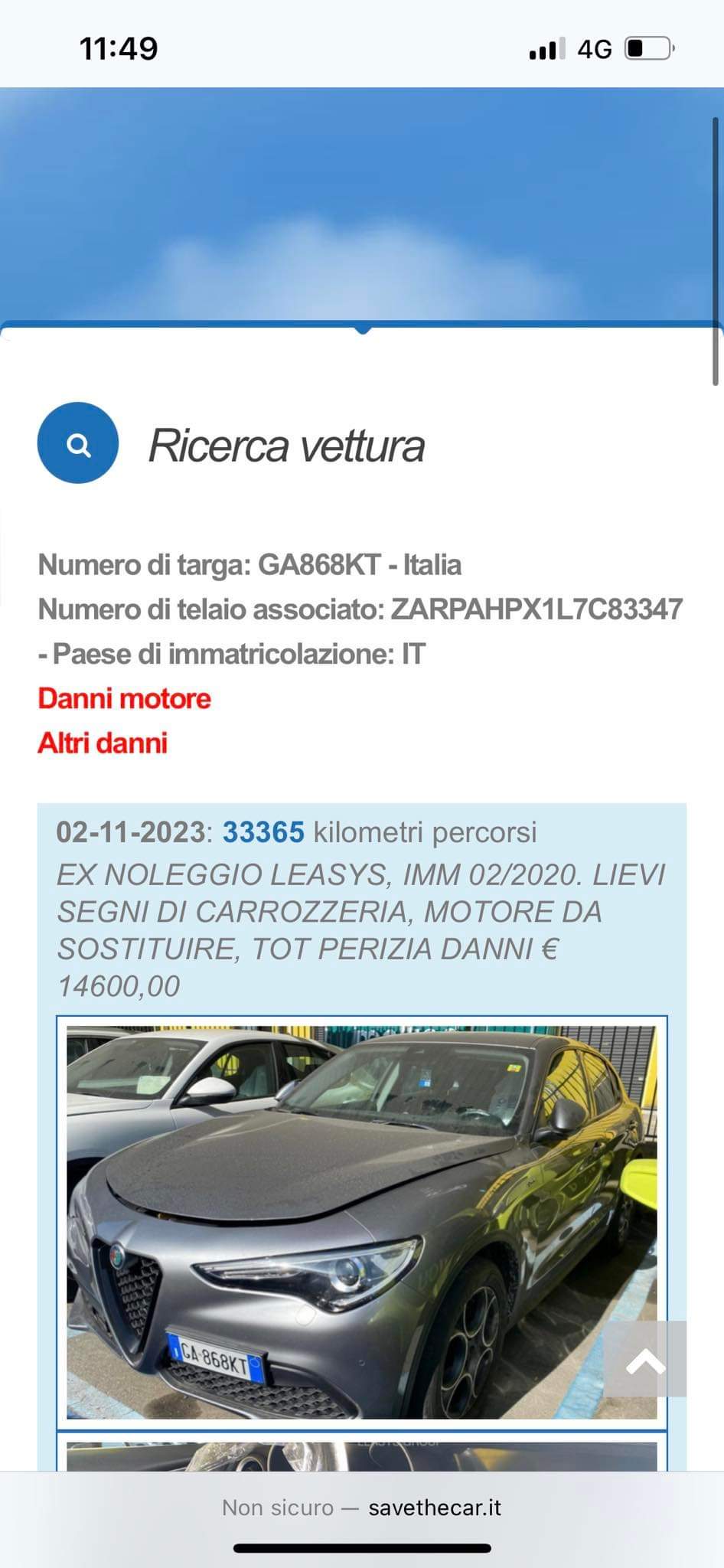

33.000Km
Dica TrentaTre Mila
