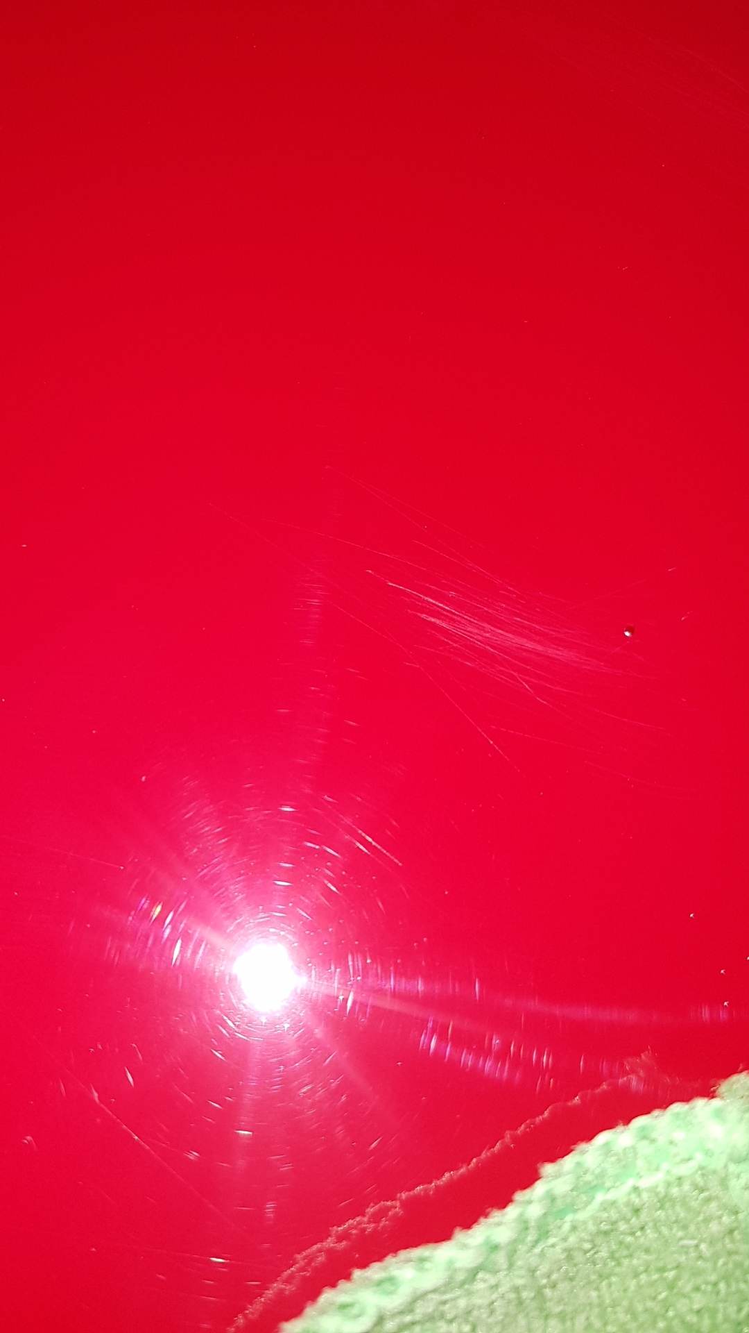

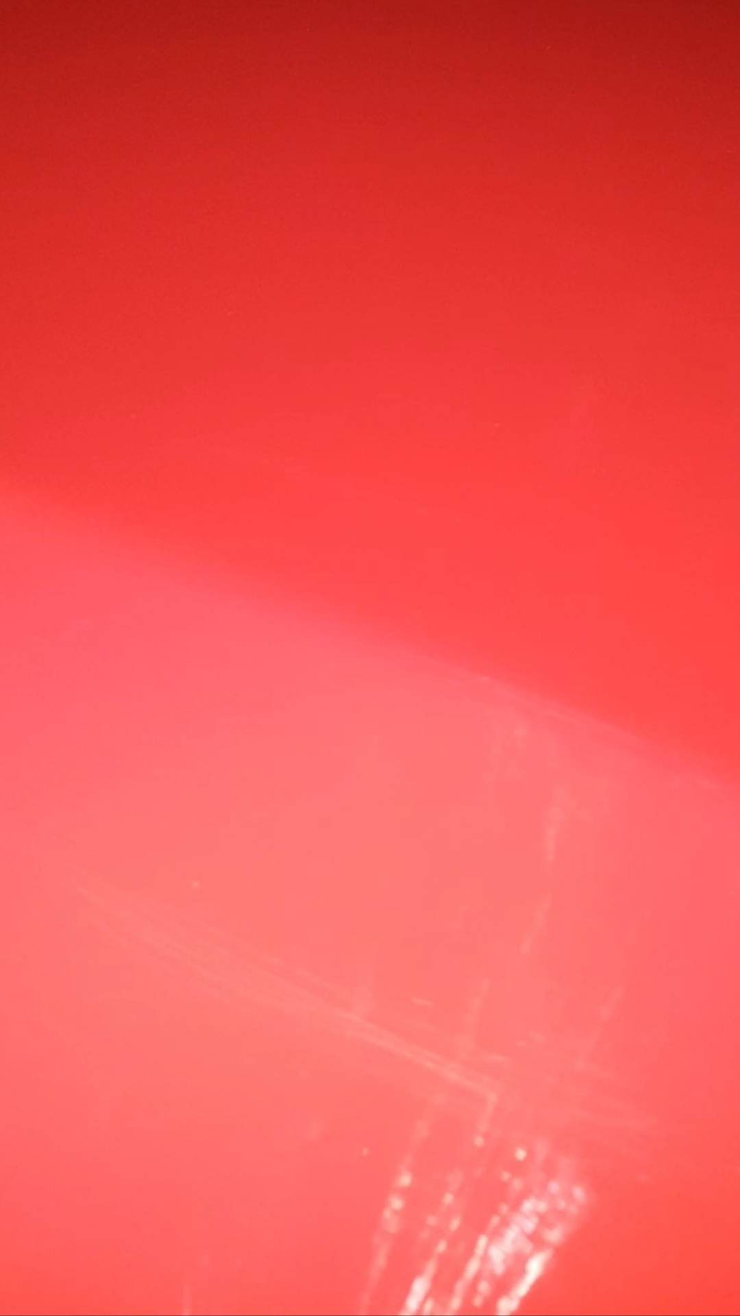

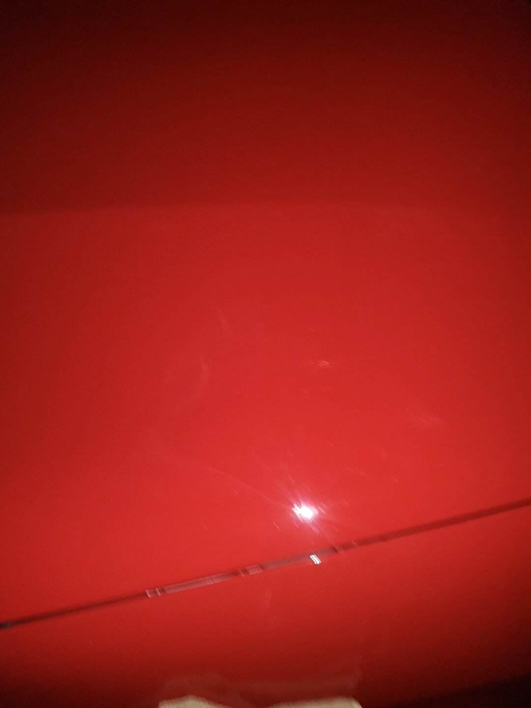

Salve a tutti volevo un parere da voi, per eliminare delle macchie nere (sembra resina perche le macchie sono sollevate e durissime) in pratica per togliere queste macchie me successo questo (guardare foto) se zoomate si vedono graffi controluce purtoppo ne ho un bel po sul cofano...consigli? Grazie

polish

Ciao ziopalm ho provato con il polish dell arexson e anche pasta abrasiva fina della rhutter ovviamente a mano con i dischi di cotone...ma dato che era buio ho fatto velocemente ma ho notato che nonostante tutto non sono andati via...
#4
mmmmm riprova col giorno e ripassa più volte... se però sotto l'unghia senti lo scalino non ci fai niente

Ok mi sembrava che sotto l unghia era liscio senza scalino..anche perche usavo una spugna infatti all inizio sembrava tutto oky poi l amara scoperta mannaggia a me

Paiono swirls ma lucidando a mano devi darci parecchio altrimenti rimangono. Però prima devi pulire bene altrimenti peggiori e devi farlo alla luce.
Con una lucidatrice orbitale riesci a lavorare meglio e fatichi meno.
