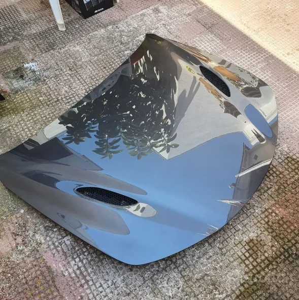

Ciao a tutti! 👋
Possiedo una Giulia Competizione 2.0 benzina 280 CV Q4 del 2023 e ho notato che, soprattutto dopo averla utilizzata un po', il vano motore tende a diventare veramente molto caldo e sembra mantenere il calore per parecchio tempo.
So che su questo motore è normale avere temperature abbastanza elevate, però volevo chiedere a chi possiede una Giulia con questa motorizzazione: anche le vostre scaldano così tanto? È una caratteristica normale oppure secondo voi sarebbe meglio far controllare qualcosa?
Da qui nasce anche un'altra idea che avevo in mente.
Sia per una questione estetica, perché personalmente mi piace tantissimo, sia nell'idea di aiutare un po' a smaltire il calore dal vano motore, stavo pensando di montare sulla mia Giulia Competizione il cofano della Giulia Quadrifoglio, con le relative prese/sfoghi d'aria.
( Immagine dimostrativa )
Qualcuno di voi sa se è possibile montarlo senza particolari modifiche sulla mia Giulia? Gli attacchi e le dimensioni sono gli stessi oppure si va incontro a problemi di compatibilità?
E soprattutto: secondo voi avrebbe effettivamente senso anche dal punto di vista del raffreddamento, oppure sulla 2.0 sarebbe una modifica principalmente estetica?
Ultimo dubbio, forse banale 😅: con le aperture del cofano Quadrifoglio, quando piove o si lava la macchina, l'acqua entra nel vano motore? Il cofano originale della Quadrifoglio ha qualche sistema di drenaggio/protezione oppure l'acqua può effettivamente raggiungere alcune componenti?
Se qualcuno ha già fatto questa modifica su una Giulia 2.0, sarei davvero curioso di sapere come si è trovato, sia per il montaggio sia nell'utilizzo quotidiano.
Grazie mille a tutti! 🙏

Diciamo che il motore GMET4 con 280 Cv scalda e molto ma e' una sua caratteristica. Io il cofano non lo cambierei.

Se non si hanno grosse esigenze generalmente impianti originali riescono a smaltire il calore efficientemente… anche perché c’è la ventola con le relative velocità ecc..se però si percorre strade in salita a velocità ridotta aria che scorre è meno e quindi si potrebbe avere dei benefici a raffreddare meglio con prese aria ecc.. ma più che il cofano è sul anteriore che si possono avere più flussi di aria così da raffreddare al meglio molto probabilmente già togliendo la paratia sotto il motore si avrà un ricambio di aria notevole rispetto a avere tt chiuso avere la copoa che prende aria monoblocco ecc sicuramente aiuta a raffreddare meglio….

Il calore tende a saliere non a scendere. Ecco perché le prese d’aria sono sul cofano. Altrimenti le avrebbero fatte sotto. Quindi togliere la paratia del motore è deleterio
Togliendo la paratia sotto entra molta più aria e di conseguenza raffredda molto meglio lo scarico che è la parte che scalda di più..
Quando avevo la 156 JTS ero costretto a sostituire di tanto in tanto qualche bobina che era innestata naturalmente sulla candela e nell'incavo della testa e pertanto prendevano tutto il calore. Eliminato il coperchio di bellezza sopra la testata, non ho dovuto sostituire più alcuna bobina....togliere la copertura potrebbe essere una soluzione. Io a giorni monto il pannello dell'insonorizzazione perché appunto ho notato che il cofano scalda troppo....
L’aria entra dal frontale non da sotto. Infatti i radiatori sono sul frontale. L’aria che passa sotto, scorre all’indietro e per evitare turbolenze il paramotore risolve anche questo aspetto.
Il calore sale, le aperture devono trovarsi nelle parti alte non sotto.
