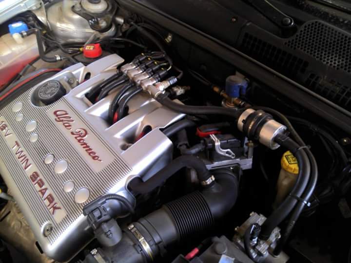

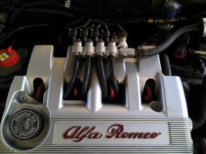

Io ho montato uno STARGAS: per 9 anni non un difetto, manco cambiato i filtri.
Poi per tre mesi ho tribolato perchè dopo una decellerata, nel riprendere si spegneva il motore e passava a benzina: Ho scoperto (qundo si e' guastato completamente) che era colpa del solenoide dell'elettrovalvola della fase liquida posta prima dell'evaporatore.
Dopo 10 anni ho sostituito la bombola. Adesso quando gli pare passa a benzina senza apparente motivo.
Ho pulito evaporatore e iniettori senza risultato. Forse è il sensore di pressione o temperatura........
L'installatore mi ha spiegato che il segreto per far andare bene gli impianti GPL è tenere sotto i 10/15 cm i raccordi che vanno dagli iniettori al collettore di aspirazione. Quindi il blocco iniettori va montato sopra il flauto benzina e sotto il coprimotore in plastica. Scegli un impianto con sensore di pressione a parte, non integrato con l'evaporatore.
