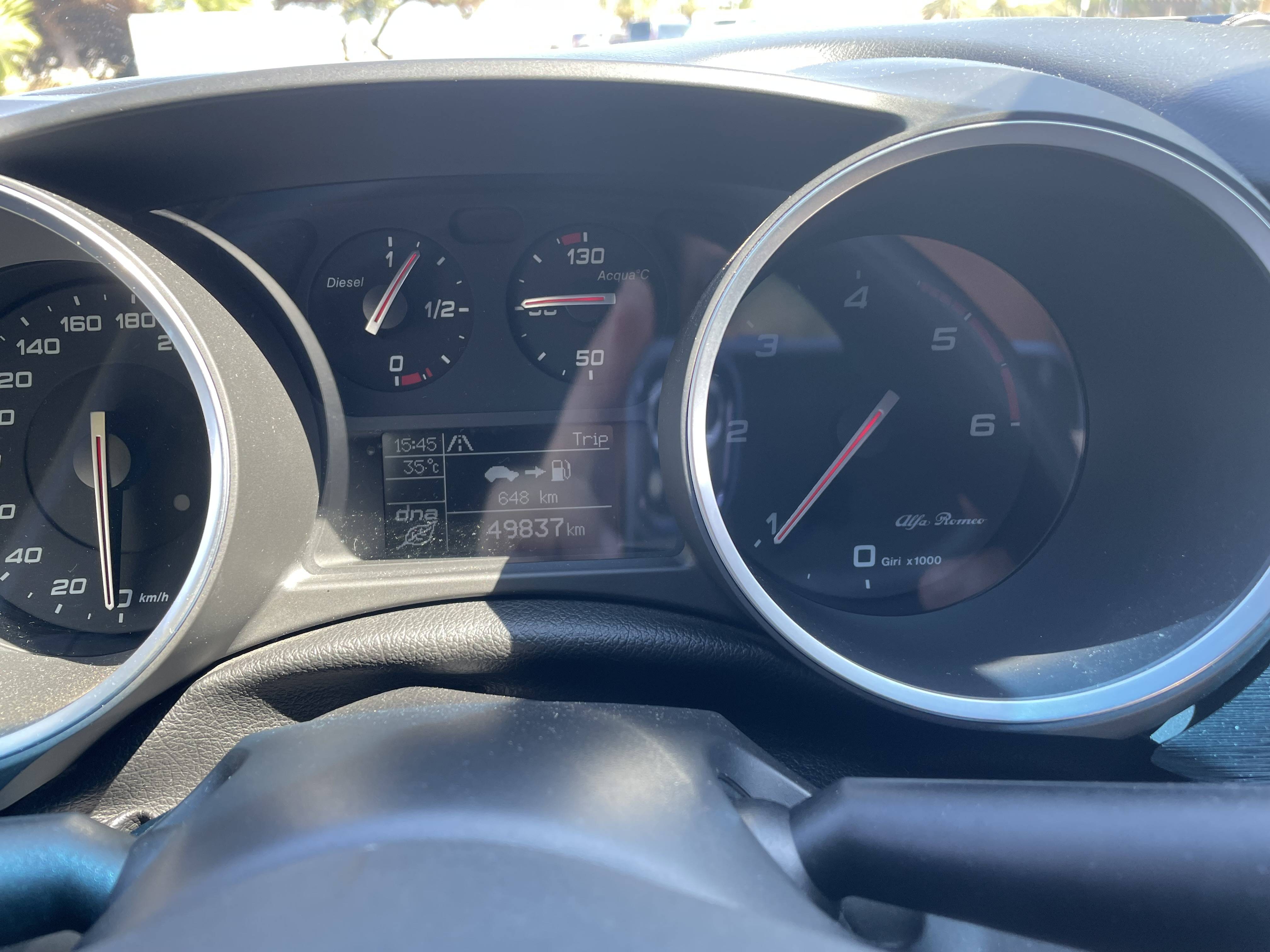

Buongiorno a tutti, la settimana scorsa ho fatto svuotare il fap, escludere l’egr, disinserire lo S&S e ovviamente una mappa molto leggera, ritiro la macchina e noto che il minimo é un pelino alto, poco sotto i 1000giri/min, sia a freddo che a caldo, come se non si disinserisse l’aria automatica, sento il meccanico e mi dice di fare un test batteria, effettuo il test e il risultato del test sotto sforzo riporta che la batteria é da sostituire, acquisto la batteria nuova ma non originale con gli stessi parametri, ma questo minimo é ancora un pelino alto, la mia paura é quella che possa rompersi qualcosa a lungo andare e poi é davvero fastidioso, a qualcuno é capitato qualcosa di simile o saprebbe cosa consigliarmi?
Grazie in anticipo

La risposta deve dartela chi ti ha fatto il lavoro, sperando che ti abbia almeno detto che la tua macchina così com’è non potrebbe circolare

Buongiorno, io ho lo stesso tuo problema, volevo sapere se avevi risolto perché anche io ho notato il problema dopo aver fatto escludere EGR e FAP. Se scollego il sensore IBS dalla batteria il regime del minimo si riporta alla norma. Ho anche sostituito questo sensore ma il problema sussiste ancora. Grazie.
