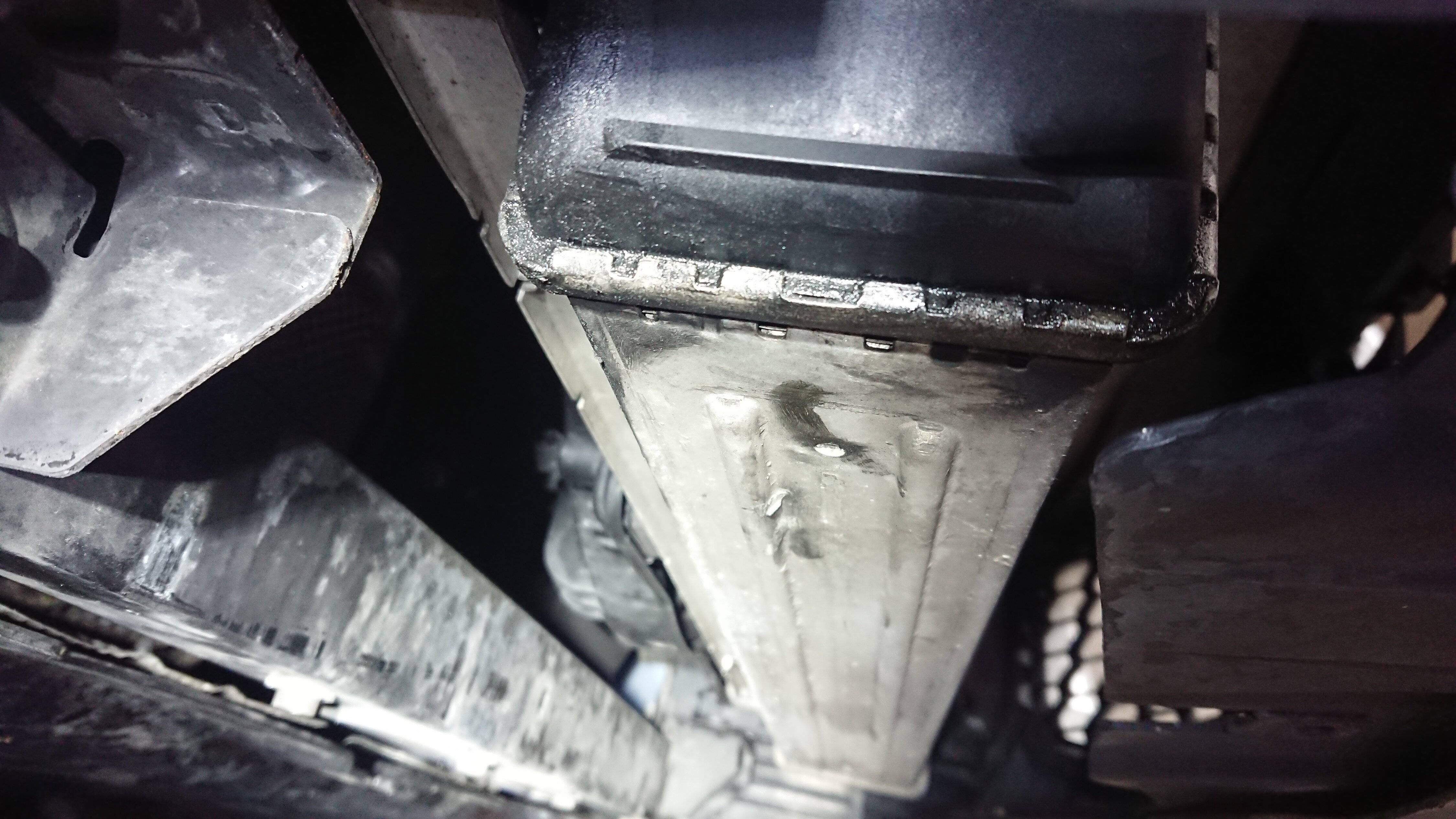

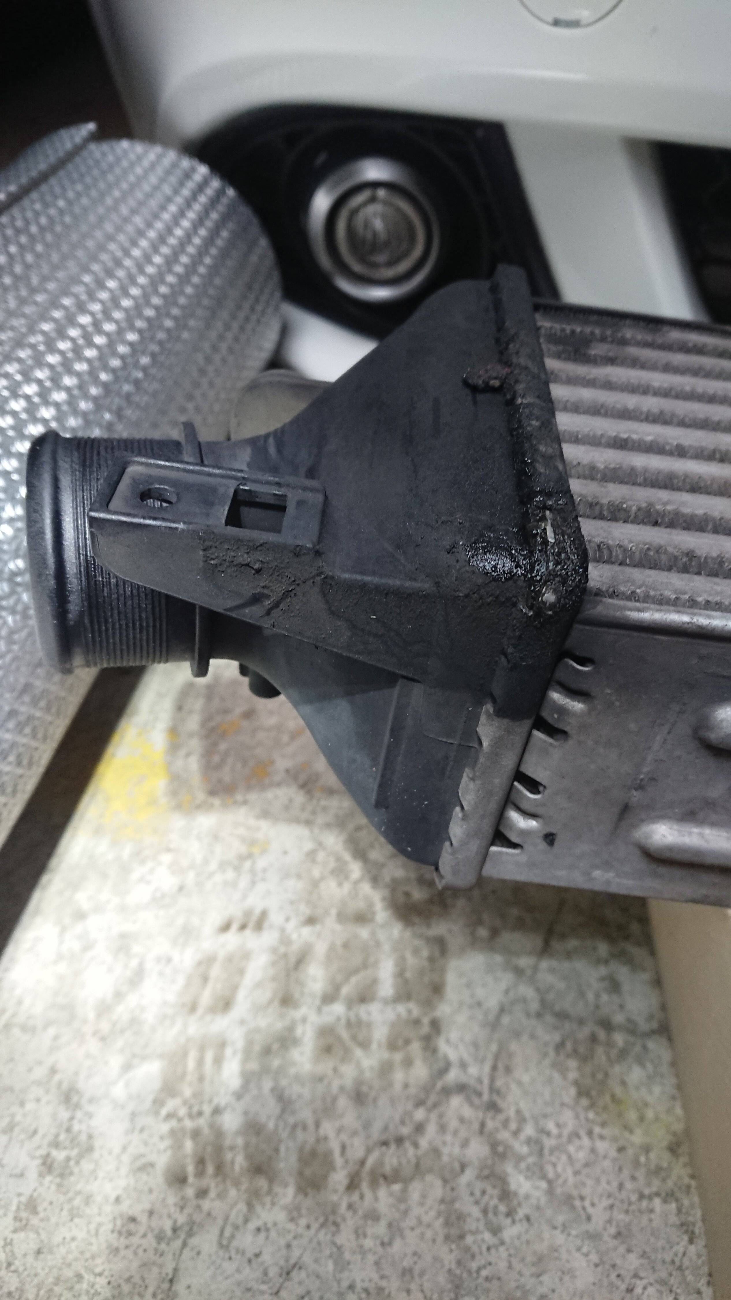

Io ho avuto lo stesso problema e da poco ho cambiato da solo l'intercooler, c'era una crepa nel intercooler. Ma tutto questo problema io non lo avuto dopo che ho cambiato il pezzo tutto e tornato come prima. Io non ho fatto nessun tipo di modifica alla centralina. Mi puoi dire quanto hai pagato per la sostituzione del intercooler.

Io ho avuto lo stesso problema e da poco ho cambiato da solo l'intercooler, c'era una crepa nel intercooler. Ma tutto questo problema io non lo avuto dopo che ho cambiato il pezzo tutto e tornato come prima. Io non ho fatto nessun tipo di modifica alla centralina. Mi puoi dire quanto hai pagato per la sostituzione del intercooler. Visualizza allegato 243017Visualizza allegato 243018

Scusa ho sbagliato io, ma alla fine cosa aveva il collettore d'aspirazione?
