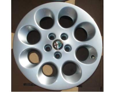

Mi potreste indicare le misure degli pneumatici di questi cerchi? Grazie mille a tutti...
S SalvatoreV Nuovo Alfista 10 Ottobre 2012 3 0 1 TV Regione Veneto Alfa 156 Motore 1.8 Twin spark 7 Novembre 2012 #1 Mi potreste indicare le misure degli pneumatici di questi cerchi? Grazie mille a tutti...
MaurizioAce Alfista principiante 30 Luglio 2011 880 13 19 Kr Regione Calabria Alfa 156 Sw GTA Motore 3.2 V6 24v (Busso) 7 Novembre 2012 #2 Se non vado errato le misure di questi cerchi sono 6.5x15 ET 41.5 però non sò dirti tutte le misure che vi si possono montare...
alfa100 Alfista principiante 5 Dicembre 2011 529 30 19 fe Regione Emilia-Romagna Alfa 159 Motore 2.0 jtdm 136 (190cv) 7 Novembre 2012 #3 Montare i 205/60/15 scritti sul catalogo della 156 SalvatoreV ha detto: Mi potreste indicare le misure degli pneumatici di questi cerchi? Visualizza allegato 92580 Grazie mille a tutti... Clicca per espandere...
max_636 Alfista principiante 22 Settembre 2012 67 2 9 PR Regione Emilia-Romagna Alfa 166 Motore 2.0 V6 Turbo Super 7 Novembre 2012 #4 Sono i 205/60/15 V....che hanno un costo non proprio indifferente. :decoccio:
S SalvatoreV Nuovo Alfista 10 Ottobre 2012 3 0 1 TV Regione Veneto Alfa 156 Motore 1.8 Twin spark 9 Novembre 2012 #5 Grazie mille a tutti quanti per la vostra disponibilità
turbodiesel Alfista Intermedio 6 Settembre 2010 1,439 39 49 UD Regione Friuli-Venezia Giulia Alfa 159 Motore 2.0 170 cv vitamin+ 11 Novembre 2012 #6 Non si potrebbero montare anche i 185/65 ?
alfa100 Alfista principiante 5 Dicembre 2011 529 30 19 fe Regione Emilia-Romagna Alfa 159 Motore 2.0 jtdm 136 (190cv) 11 Novembre 2012 #7 Se il canale e' di 6,5 si,ma non ricordo bene.
