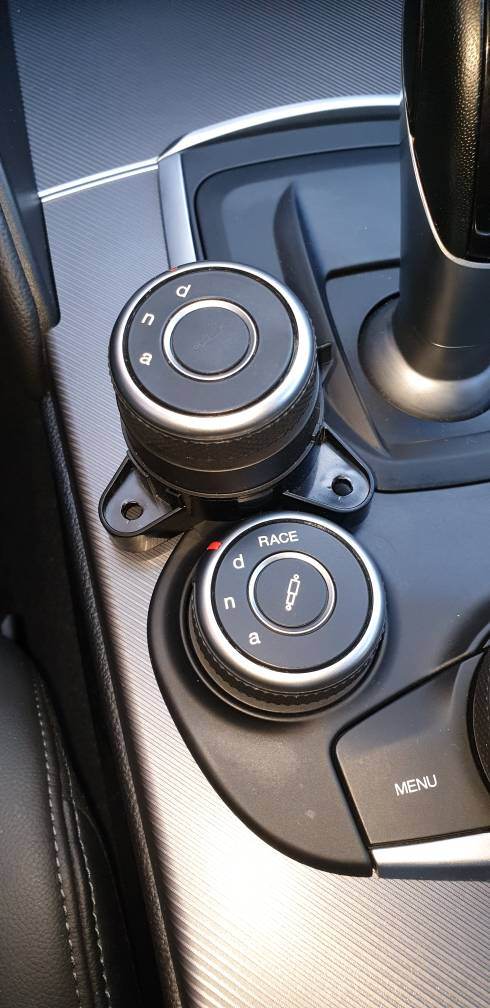

Proverò a smontare il vecchio se riesco..
Però molto più figa la mia veloce con il tasto race..
[emoji7][emoji7][emoji7]
Scherzi a parte, magari si trova il modo di recuperare la vecchia corona dal manettino smontato e renderla intercambiabile col nuovo (magnetini? colla "plastica"?) oppure si potrebbe cambiare definitivamente sia la parte centrale (tanto la modifica non può cambiare le sospensioni) sia la "ciambella" del manettino nuovo con quella del vecchio (tanto quando sei in race lo vedi dalle spie sul cruscotto).
In compenso non si vedrebbe nulla...
:eek:
Sono in giro con il mio capo( fidanzata )
Proverò in questi giorni..
Comunque differenza che ho visto che..
Mentre prima si intraversava e poi i controlli comunque tagliavano..
Ora senti che attacca e senti lavorate il differenziale (io ho il pack performance)
E gli ammortizzatori diventano più rigidi..
Se schiacci il bottone diventano medi..
In poche parole diventa tutto un po più violento..[emoji7][emoji28]Visualizza allegato 185155
Ma non ho capito una cosa: quello il tuo manettino originale? Non avevi le sospensioni regolabili e ora si??? o_O

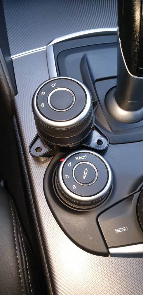

Grazie per il feedback desiroli. Una domanda: prima di distruggerlo, potresti vedere se come dicono quelli di squadra-tuning il manettino è un semplice switch analogico (provando a misurare le resistenze dei contatti con un tester)? In tal caso di potrebbe semplicemente intercettare il cavo e costruire un contatto race con un relè (non tanto per risparmiarsi il pezzo del ricambio, quanto per nascondere la modifica).
Avevo gia provato io, è un semplice switch [emoji6]
Ah grazie mille, 8 contatti giusto? 1 common, 1 contatto per ogni modalità (A N D R), 1 per il pulsante sospensioni, 1 per il led bianco (sospensioni rigide) 1 per il led arancio (race mode + sospensioni race)? Se così fosse basterebbe un pulsante tra comune e contatto R, opportunamente nascosto, oppure un relays monostabile RF con telecomandino...
